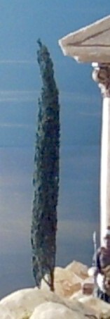

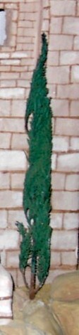

Hola a todos,
Ahora les toca el turno a los "cipreses tipo Torresol", espero que os guste y os sea de utilidad.
Podemos usar varias técnicas a la hora de realizar los cipreses:
- Cipreses con porexpan: Consiste en tallar el porexpan dándole la forma del ciprés, poner un palito como tronco y pintar. Yo particularmente, los veo muy artificiales.
- Cipreses con Plumillas de las cañas: Las cañas en la punta superior tienen una especie de plumero que mucha gente corta, pinta de color verde y lo pone como ciprés. El resultado tampoco me convence.
- Cipreses con musgo: La técnica es parecida a la primera, pero en vez de pintar el porexpan, se va pengando musgo muy juntito, sin dejar huecos, y después se pinta. Ya me va convenciendo más la cosa.
- Cipreses con esponja marina: se coge una rama larga y se va pegando esponja marina (previamente lavada y seca) de arriba hacia abajo, dándole la forma del ciprés, el mismo palo nos sirve de tronco, después se pinta. Aunque de ésta técnica se ha hablado poco en el foro, el resultado es sorprendente.
- Cipreses disecados: Que mejor manera de imitar la naturaleza que usándola a ella misma. Os detallo el paso a paso:
1.- Buscamos un cipres, y seleccionamos las ramas que sean frondosas y rectas, las cortamos de distintos tamaños, para ponerlos también en la lejanía.
2.- Cogemos papel de periódico, y liamos rama por rama en forma de cilindro (esto lo hago para que al secarse las ramitas no se habran).
3.- Cuando pasen 3 o 4 semanas (no hay que esperar a que esté seco del todo, porque si no se rompen las ramas con más facilidad) desliamos los cipreses y los pintamos con pintura plástica mate, de color verde oscuro. Cuando esté seco, le echamos laca de manualidades o del pelo para protegerlo un poco más, y ya tenemos nuestros cipreses tipo Torresol terminados.
Espero que haya quedado claro, de todas formas si hay alguna duda, ya sabeis.
Aquí van unas fotos.

30/6/2006 19:33
Hola Torresol
Tienes razon con los Cipreses con poriexpan, que no convencen mucho. Te felicito por los Cipreses Torresol, seben muy reales, dejame decirte que voy a intentar realizarla cuando lo haya hecho te cuento como quedaron
De nuevo gracias por tu paso a paso.
Saludes Amandi

30/6/2006 23:08
Ya decía yo que eran muy reales. Duda: la pintura como la usas en spray o con pincel? Me imagino que lo 1º porque si no menudo lío, pero ya nos dirás.

1782
3/7/2006 11:07
Hola,
Caldofrán, lo que hice fue sumergir los cipreses en la pintura, centro de un barreño, pero con el spray tampoco deben quedar mal. Itzi, ya pondré más cosillas, no seas impaciente....

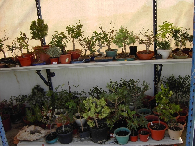

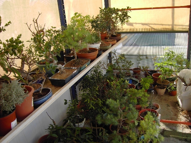

3949
30/1/2007 20:50
Cuanta razón tiene esta frase tuya amigo torresol. Para que imitar una cosa que tenemos.
Te pongo unas fotos de mi vegetación para el belén.

880
Entre Madrid y Colmenar Viejo
30/1/2007 21:31
Pero esta vegetación es natural. ¿Como consigues que te duren?.
Supongo que regandolas durante el tiempo que te dura el montaje y enterrandolas bién para que no se vean las macetas.
Yo este año en mi belén he utilizado dos bonsais que por desgracia se secaron, y el efecto no ha estado mal, pero lo tuyo es infinitamente mejor.

Un lugar de La Mancha
31/1/2007 21:20
José David, con semejante vergel....no necesitas hacer árboles de porexpán.
