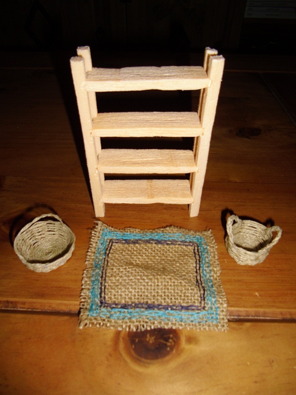

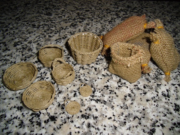

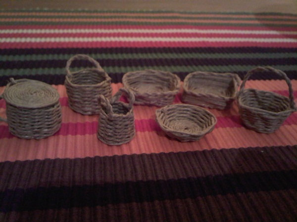

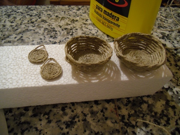

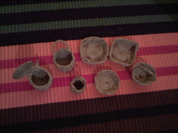

Bueno otra cosa mas, ahí sigo, como tengo un ratito estoy haciendo mas cositas para mi belen, os dejo estas fotos de unos cestos para mis figuras de 12 cm, que los hago con cordel.

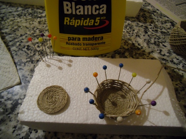

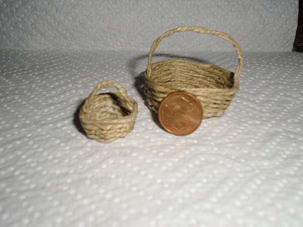

Gracias pilar y rosa, que sepais que cuando se le coje el truco son muy rapidos de hacer, los que aparecen en la cuarta foto los hice en 15 minutos, asi que si se animais aun podeis haceros algunos. ANIMO!!!!

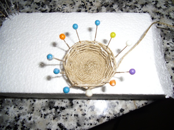

Gracias el Belenero y Carles por vuestros comentarios, bueno un paso a paso exactamente no es pero espero que te ayude, sino preguntame ok?, bueno la tecnica es echarte cola blanca en los dedos indice y pulgar y vas untando el cordel con la cola.

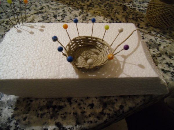

Ayyyy, Estefania, que cestitos tan bonitooossss, y que bien hechos, ¿ como hace el fondo de los cestitos? , me encantan...muchas gracias por compartir tu lindo trabajo.

Hola Carmen, gracias, me elegro que te gusten, si te fijas en la foto tres aparece el fondo de los cestitos aparte, te explico: mojo los dedos en cola y voy dando forma al cordel como si fuera un caracol hasta que consigas el tamaño deseado. espero que te sirva, si no vuelve a preguntarme ok?

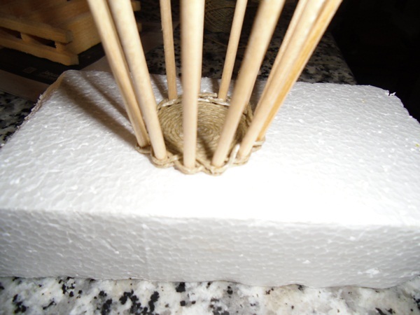

os pongo otra foto con un nuevo cesto echo con cordel y palos de pinchitos.

Son estupendos todos!He intentado hacer el de los palillos de pinchito pero me sale una álbondiga jijijij,y creo que es porque no puse los palos necesarios.Debe ser un número impar,verdad?Espero respuesta.Un abrazo.

Gracias Rosa, sì tienen que se impar, te muestro la foto yo use 11 palos de pinchitos para este, las dos primeras vueltas ( dos primeros palos) las haces despacio para que agarre el pegamento y despues ya vas tirando y apretando del cordel para que se pege bien, cuidado con los palos clavalos bien y que no se vayan cerrando al tirar, espero que lo vuelvas a intentar.

Elena aqui te muestro que es posible hacer cestitos para figuras de 5 cm, si yo lo puedo hacer tu tambien, he visto tus albunes y haces unas cosas preciosas, asi que ya sabes......
