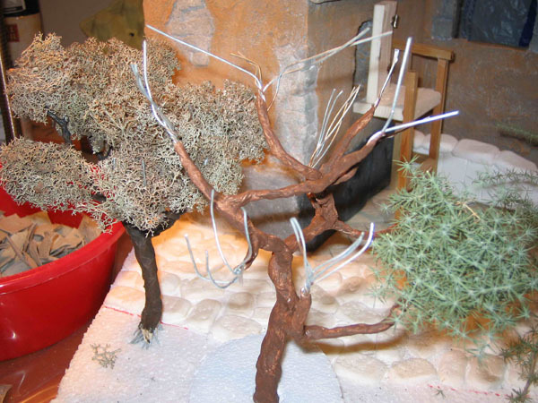

Aquí os pongo unas fotos de mis arboles. Los dos están hechos con alambre trenzado, pero un o está recubierto de cinta de carrocero y otro con pasta DAS. Además, uno está "poblado" con musgo-liquen y otro con esparraguera.

Por supuesto que hace falta retocar el color del tronco de los árboles... aún no está terminado.

  Hola Zberus. Me gustan mucho como te han quedado los dos árboles pero el que más me gusta es el que está hecho con esparraguera. Por cierto, ¿donde la encuentras?. Y ¿como la colocas? porque debe pinchar un poquillo (o bastante Je, Je... );) ;) . Enhorabuena por tu trabajo.

¿Como has conseguido un verde tan vivo en la esparraguera?

Pues bueno, el color verde de la esparraguera es el que tiene de forma natural. Mantiene ese color porque hace tan sólo 3 días que las cogí del campo, si con los días se va poniendo marrón, tendré que pintarla con spray (porque aún no tengo aerógrafo, próximamente lo compraré).
Las esparragueras las podé (porque no quiero cortarlas y dejar sin esparragos a mis paisanos) dando un paseo por el campo. Al pié de los olivos crecen muchísimas. Como vivo en un pueblo cerca de Córdoba no es problema para mi. En 10 minutos tenía una bolsa llena.
A la hora de colocarlo en el árbol, las corto en tiras de unos 5-7 cms, luego hago una bola amasandolo con cuidado porque pincha un poco (no mucho) y simplemente se coloca entre los alambres de las ramas que se ven en la primera foto.
