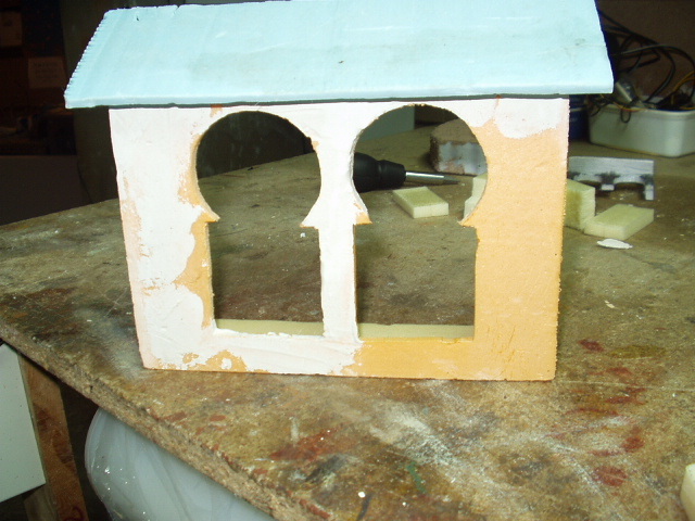

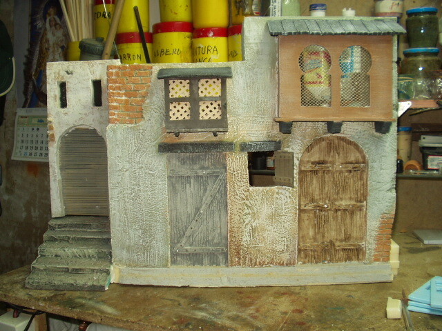

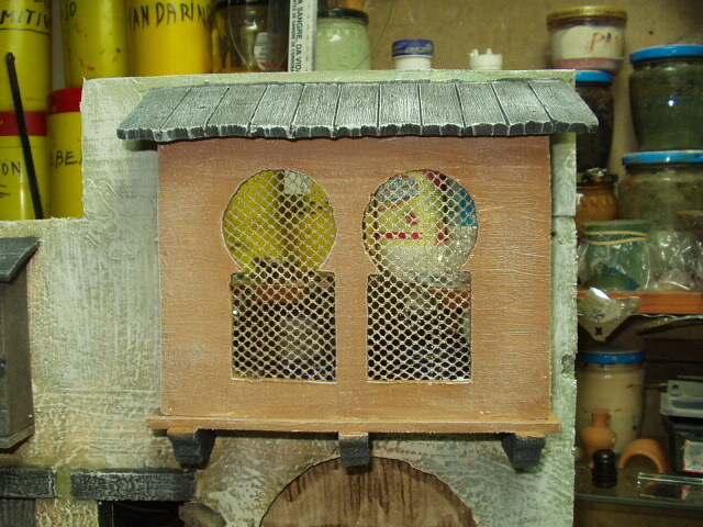

Hola a todos;

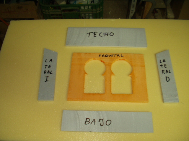

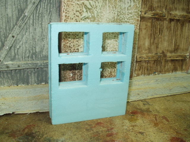

De vuelta a las andadas. Aqúi os dejamos unas fotos sobre como hacer un mirador o ventana, porque aunque este montaje lo tendréis todos superado, es símplemente para explicaros un pequeño truquillo de "fabricación en serie".
Como sabréis lo que me conocéis de antes, soy un gran fan del porexpan duro (me lo regalan y hay que aprovechar). Cuando digo de hacer una, aprovecho para fabricar como he dicho antes "en serie" unas cinco o seis, monto las que necesite, y el resto las guardo para posteriores montajes.

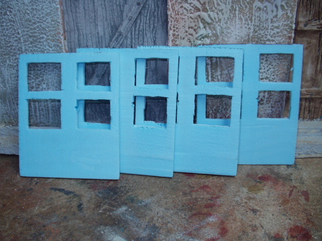

Con el trozo de porexpan del grosor que tengamos (normalmente de 3 cm), y pintamos la ventana y la recortamos. En otra parte del foro se ha explicado cómo cortar el porexpan del grosor que se tenga en láminas finas, pues bien, partiendo de ésto, tomamos la ventana que hemos recortado antes en 3 cm de grueso y la "fileteamos". Con ésto tendremos para varios miradores.
¡Por cierto!. Las ventanas azules, no corresponden a la silueta del mirador, son unas que acababa de cortar y las he puesto de ejemplo.
Saludos;
Curro y Noemí.

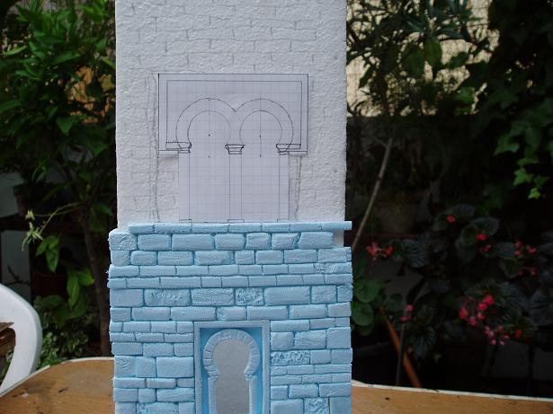

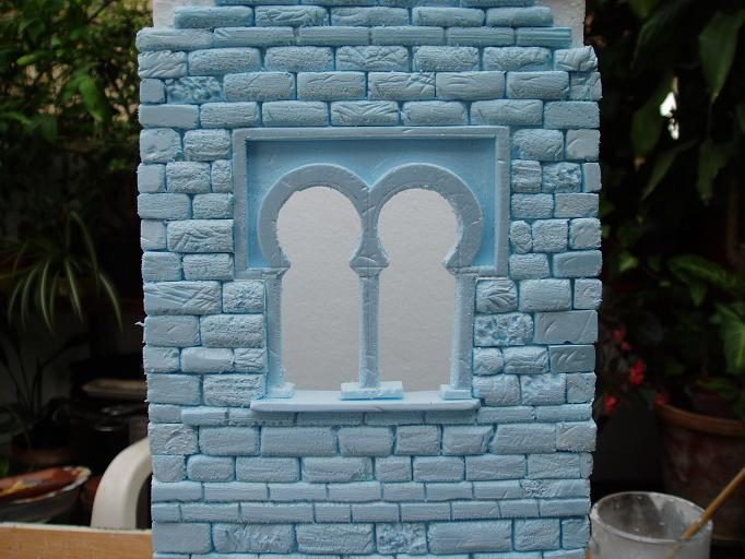

Yo gracias a que puedo cortar el PS a cualquier grosor, sigo el siguiente proceso:
Primero dibujo la ventana en papel y ya dispongo de una plantilla. De esta manera puedo decidir la forma y el tamaño y también comprobar si queda proporcionada. Es más cómodo trabajar sobre papel. Esta plantilla se puede guardar para otra ocasión.
Copio la plantilla en el PS y obtengo la ventana.
Con dos fotos os pongo el resultado.
JJ
(alminar3.jpg)
(alminar6.jpg)
Adjuntos alminar3.jpg (45KB - 257 descargas)
Adjuntos alminar6.jpg (58KB - 250 descargas)

Lo primero felicitaros a los dos por vuestros magníficos trabajos.
Jose Joaquín, me gustaria que me aclararas una cosa, ¿como realizas el "vaciado" del alminar? ¿o se trata de superponer dos capas de PS (por un lado las columnas y por otro el fondo de la ventana)?
225
sevilla.Triana
7/7/2006 12:45
Hola Codina.
Supongo que te refieres al vaciado de la ventana ¿No?
En este caso como dices he superpuesto el perfil (arcos y columnas) sobre una base. El resultado me gusta. Crea realismo y contraste. También, como verás he vaciado el porexpan blanco para luego colocar una celosía y se vea el fondo.
JJ
21
Jaén
7/7/2006 16:10
Gracias por tu respuesta.
