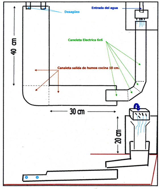

101
27/12/2009 17:27
Hola Abril100, las medidas son altura de la cascada 20 cm.x 40 cm primer largo x 8 cm esquinados x 10 cm hasta el salto x 30 cm.de largo, curva a la derecha 90º x 50 cm hasta el desagüe.Espero que te sirva de ayuda mi explicación, si la encuentras liada, me lo dices y, adjuntare un dibujo.

101
29/12/2009 18:59
Hola Abril100, adjunto un croquis de como he realizado el montaje, si no lo ve claro tu marido, dímelo que entonces nos pondríamos de acuerdo vía "emilio", y te adjuntaría fotos mas detalladas del río, pero al mio le falta caudal, y para que se vea como corre el agua es cuestión de hacer saltos de agua, el año que viene lo modificare.

101
29/12/2009 19:00
Je,je je faltaba el archivo, los años no perdonan.
Salutacions

72
29/12/2009 23:29
Sin tener más datos ni conocimientos pensamos si será la bomba de poca potencia. Muchas gracias por tu esquema se ve muy claro. Cualquier cosa que necesites no tengas dudas en ponermos un privado, nosotros haremos lo mismo. Saludos
