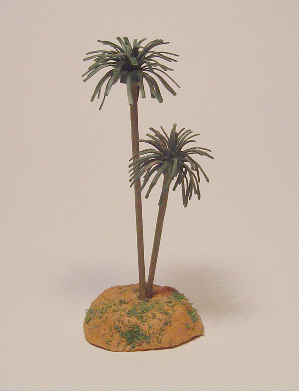

Estimados amigos belenistas:
Vamos a explicar la realización y construcción de una Mini Palmera para la decoración de nuestros belenes y dioramas.
FASES DE REALIZACIÓN DE NUESTRA MINI PALMERA
1) Se puede realizar la mini palmera con diferentes materiales y diferentes técnicas, si embargo yo voy a explicar aquí una que considero fácil y sencilla de realizar.
Vamos a realizar nuestra mini palmera con lámina de metal también llamado papel de metal, en concreto nosotros utilizamos en este caso papel de metal de cobre.
2) Nos hace falta un rectángulo de 4 centímetros de largo por 1 centímetros de ancho.
Cortamos este rectángulo con una tijera.
3) Al colocar la lámina de metal con su lado más largo como base (el lado de 4 centímetros de largo) realizamos una línea paralela a 2 milímetros de distancia y después trazamos perpendiculares de 1 milímetros desde la línea superior que antes dibujamos hasta el borde superior de la lámina de metal.
Una vez dibujado sobre la lámina de metal realizamos los cortes con unas tijeras tal y como se muestra en la imagen.
4) Para realizar el tronco de la mini palmera necesito un alambre redondo de cobre de 1 milímetros de diámetro y 7,5 centímetros de largo.
5) Para fijar la lámina de metal ya preparada al alambre de cobre, lo soldamos con un poco de estaño, teniendo la precaución de tan sólo de que la unión a soldar de ambos componentes no sea mayor de 2 milímetros.
6) Empezamos a enrollar la lámina de metal sobre el alambrede cobre.
7) Una vez enrollada toda la lámina de metal soldamos con el soldador y un poco de estaño, os debe quedar como en nuestra imagen de la izquierda.
8) Comenzamos a abrir las diferentes hojas con cuidado y le damos la forma que queremos.
9) En esta imágen vemos dos mini palmeras unidas en grupo.
10) En esta otra imágen podemos observar tres grupos de mini palmeras diferentes.
Como se aprecia en la imágen ya la he pintado, para ello he utilizado el color verde para las ramas y el color caqui el tronco
11) A este grupo de dos mini palmeras se le ha hecho una base.
12) Observamos como en esta imágen se aprecia mejor el tamaño de los tres grupos de mini palmeras.
Un cordial saludo.
José Fco Herrera - Belén Montealto - Jerez
http://www.belenmontealto.com/
más información aquí:
http://www.belenmontealto.com/tecni/plantas/minipal/minipal.html
(011.jpg)
Adjuntos 011.jpg (292KB - 312 descargas)
