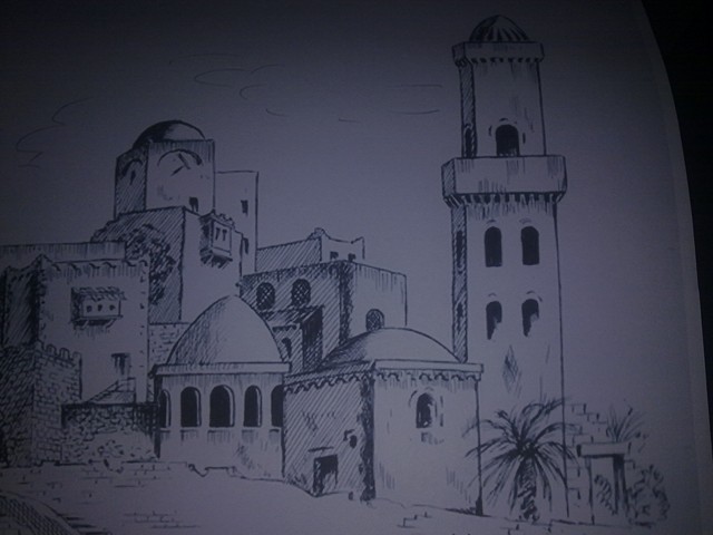

Buenas. Ya he comenzado a hacer la segunda parte de mi belen y he decidido poner junto a la otra puerta de entrada a la ciudad una especie de minarete que vi en un dibujo del foro. No tengo muy claro si por aquella época se construían o no, pero basicamente me apetecía ponerlo en mi belen. He hecho la estructura como viene en el dibujo ( si puedo luego pondre una foto de lo que he empezado) pero no sé como pintarlo ni que textura darle. He estado trasteando por internet y ninguna de las que veo se parecen a la mía. ¿Alguna sugerencia al respecto?

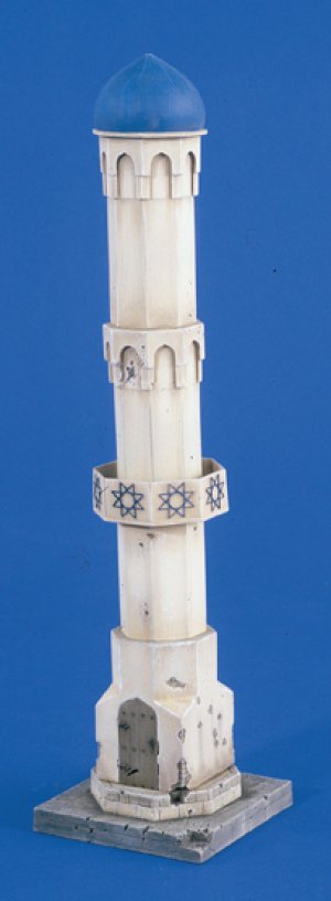

Hola Carlos, la verdad es que en esa parte quiero colocar el minarete, una pequeña casa de dos plantas a su lado, después la entrada a la ciudad un poco derruida y otra pequeña casa (no se si me cabra todo). He encontrado un minarete en una página de modelismo y creo que aunque no tiene la misma estructura que la mía puede servirme un poco de guía...

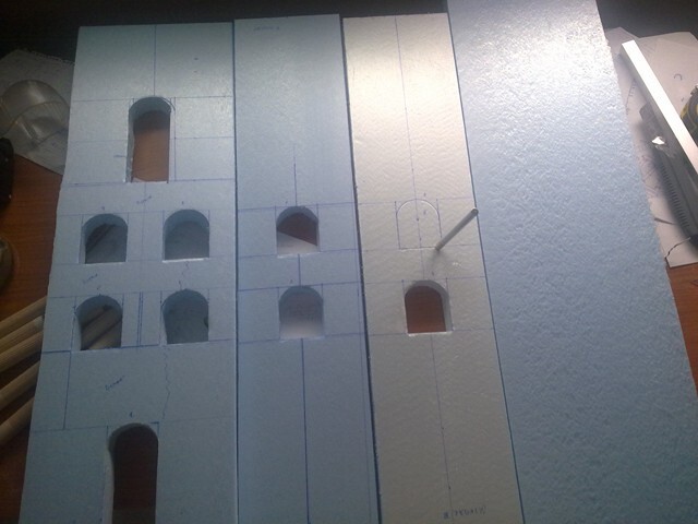

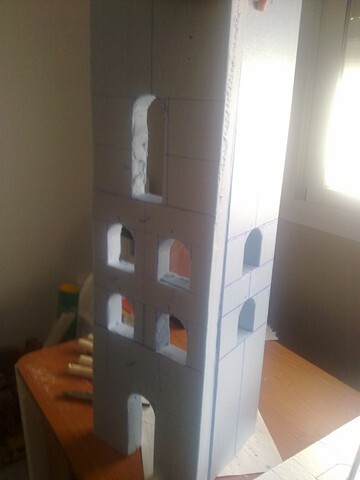

31/8/2011 14:58
Bueno, esto ya va cogiendo forma jejeje

3006
31/8/2011 17:05
Y muy buena forma. Espero verlo seguir y terminar. Ánimo.

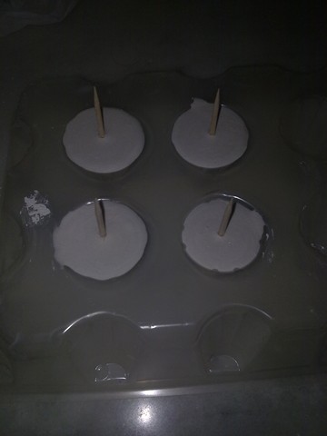

Ufff, que día más largo, creo que me merezco un descanso. Hoy tocaban ventanas y puertas (12 y 5 respectivamente), primera mano de pintura y una sorpresa que espero que me salga bien, mañana lo sacaré del molde y os lo enseño. Gracias a todos por pasaros por aqui y comentar. Mañana será otro día, toca escayola y pegado...

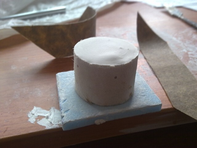

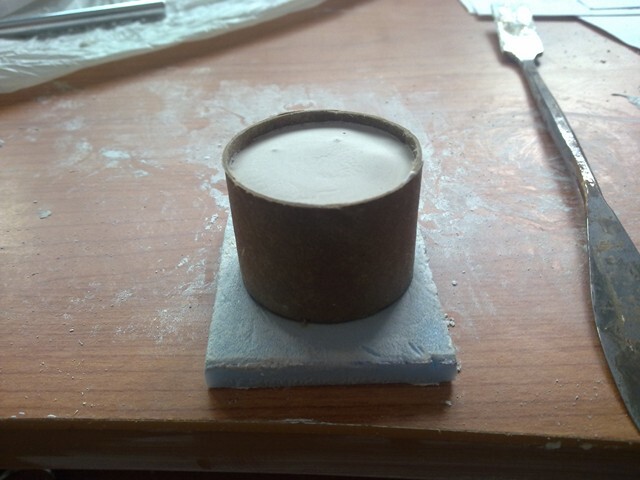

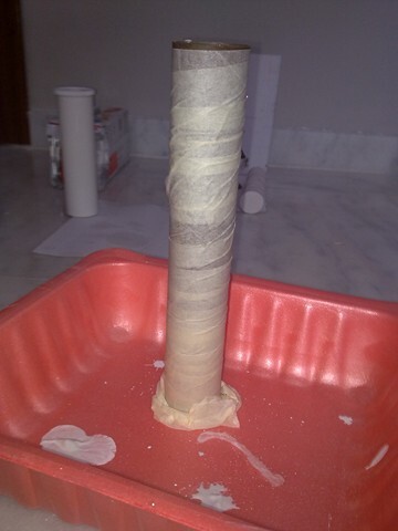

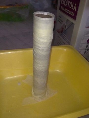

Bueno pues mientras esperaba a que se secara la capa de escayola que le he dado al minarete por dentro, he decidido empezar a construir las columnas que formaran otra pequeño diorama en mi belen. La verdad es que me ha pasado de todo intentando hacerlas. Comencé a hacerlas con pasta das, cortandolas con una pequeña pieza redonda y después pegándolas entre si con la misma pasta. Pero la verdad es que no me han quedado demasiado bien. Y como soy culo de mal asiento he seguido intentandolo. Primero usé un rollo de cartón de esos que vienen en los rollo de cocina y le eche escayola, pero cuando el cartón empezo a mojarse aquello se abrio y el invento pues se fue al garete, pero... He seguido dándole vueltas y creo (cruzo los dedos) que he encontrado la solución. Cogí un rollo de los que os comentaba antes y lo he liado con cinta de carrocero. Lo he puesto en una bandeja de las de carne (más que nada para que no me manche otra vez el suelo por si se rompe) y con la misma cinta lo he pegado al fondo de la bandeja. Y entonces he vuelto a echar la escayola. Como os muestro en las fotos la columna de la bandeja rosa ha salido bien, pero en la de la bandeja amarilla se ha salido un poco de agua (estaría demasiado aguada). De momento espero a que sequen. Por otro lado, como en mi diorama van cuatro columnas enteras y una rota en varios trozos he cortado un trozo del cartón y le he echado escayola. Una vez seca le he quitado el cartón y lista!!! Ya sé que si las más grandes no salen, puedo intentarlo trozo a trozo, lo que supondra un rollo pero todo sea porque la cosa salga bien. Espero que a alguien le sirva de ayuda. En cuanto seque os enseño fotos. Cruzad los dedos!!!!!

6/9/2011 14:51
menuda, si das una mano de barniz, cola aguadita (no demasiada agua), pintura, cualquier cosa, al cartón antes de manipularlo, consigues que no sea absorvente, impermeable (si das dos manos mejor), no se desintegrará tu cartón podras hacer con el lo que quieras, espero haberte servido de ayuda
48
6/9/2011 15:24
Pilar, ¿pero si le doi esa mano de cola con agua(que es lo que tengo a mano) al carton por fuera mantendrá la forma por dentro, que es la parte que me interesa?
6/9/2011 15:34
pon plástico, film de cocina,intenta ponerlo alrededor por dentro y presiona la pasta, o coje una bolsita, mete dentro la pasta y metela en el tubo, una vez dentro, abres(primero una esquinita para que la pasta pierda el agua, y poco a poco hasta que quede completamente abierto para que se pueda secar(tardará), suerte.
6/9/2011 17:02
Hola María, yo creo que con film de plástico del de coina te puede ir bien como dice Pilr, pero si lo que quieres es hacer un cilindro de escayola, o eso entiendo, has probado a echar dentro del cartón que tienes la escayola mezclada con cola y le puedes añadir arena de playa, así se endurece, y cuando esté seca vas cortando el cartón y eliminándolo, no sé si me explico,...el cartón hace de molde para las columnas, pero no eches la escayola demasiado líquida porque el cartón se mojará. ¿Has probado a hacerlas con porex normal, del de bolitas que se encuentra por cualquier contenedor? o con pasta de prcelana?.seguro que así no se te rompe.
Un abrazo y suerte con los moldes,
Modificado por miim 6/9/2011 17:04
6/9/2011 17:19
pero bueno..................lo que te ha salido está fenomenal, todo es cuestion de repetir la jugada unas pocas de veces, no dejes de enseñarnoslo.

Chic@s no quepo en mi de gozo!!!!! Me ha salido todo bien, yupiiiii. Pero ahora me surgen una serie de dudas:
1. Las columnas son un poco elevadas con respecto a mis figuras, ¿puedo lijar la escayola normalmente para rebajarlas un pelin?
2. Alrededor de las columnas voy a pegarle carton ondulado (de ese que viene en las cajas de galletas), ¿lo hago con silicona caliente, o con otra cosa?
3. Tanto en la parte de arriba como en la parte de abajo va un pedestal de porexpan, ¿cómo lo pego?
La verdad es que las hice como os comente en los mensajes anteriores pero para la próxima tendré en cuenta vuestros consejos.

6/9/2011 18:19
Están geniales, para pegar, a mi me gusta mucho la cola blanca un poquitín diluida y aplicada con brocha o pincel, puedes lijar la escayola, pero con muchísimo cuidado(si está seca y dura) ya que sumamente frágil, estoy deseando ver como te queda.
7/9/2011 01:33
Bueno, bueno, María, te han quedado de rechupete, haz caso a lo que dice Pilita, yo también pego con cola blanca, pero mucho cuidadín que se te pueden ir al garete en cuanto te pases en la presión al lijarlas.

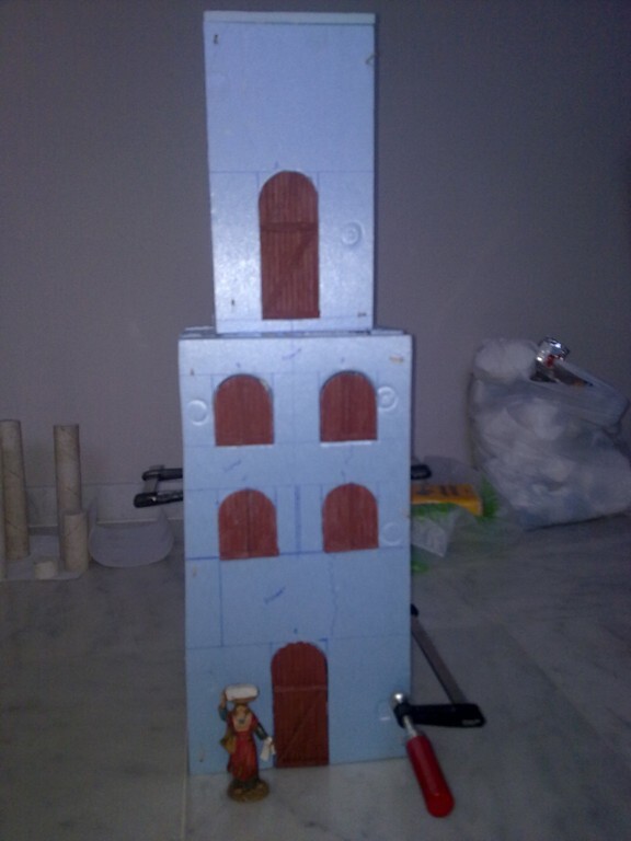

7/9/2011 20:00

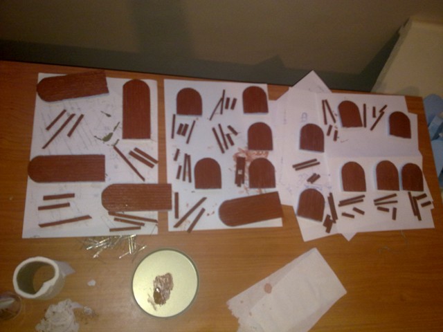

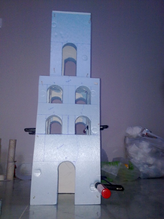

Bueno pues os cuento. Esta mañana hice un pequeño retoque al minarete (ya era hora de volver con él). En un principio pensé en hacerlo de una sola pieza pero decidí hacerla en dos, así que recorté la parte superior de la torre y la hice más pequeña.. Ya esta en el proceso de pegado. Os dejo una foto sin nada, sólo la estuctura, y otra foto con las ventanas y puertas superpuestas. Como veis junto a la puerta de la entrada hay una figura, aunque no lo parezca tiene el mismo tamaño que las puertas, quizás un centimetro o dos menos, no lo recuerdo. Me falta colocarle la cúpula y una par de retoques en la fachada, como los balcones y algo de decoración y después escayola y pintura. En el fondo la sigo viendo un poco alta, ¿vosotros que pensais?
