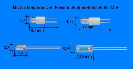

Hola Mijita.
El efecto óptico que reproduce la bombilla al neón es indudablemente bueno, pero también puedes elegir una de estas bombillas a filamento que te alego en foto.
Estas bombillas funcionan a 12 Voltios y claramente, aunque no excesivamente, calientan. Pero siempre puedes hacerlos funcionar a una tensión inferior de los 12 Voltios requeridos, por ejemplo a 9Voltios: harán un po pego luz, pero cada vez más de aquellos al neón, y calentarán muy menos.
Este tipo de bombillas las encuentra en todas las tiendas de material electrónico, en cuánto se usan para iluminar los frontales de los autorradios.
Un saludo desde Italia
(micro_lamp.JPG)
