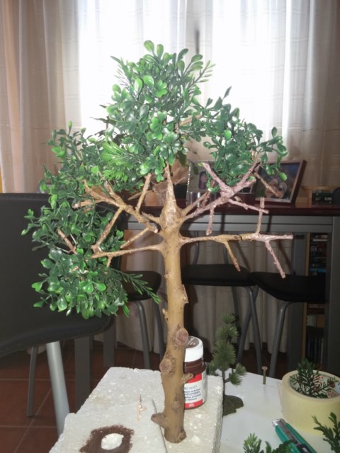

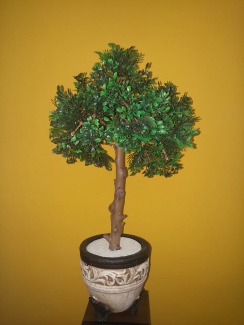

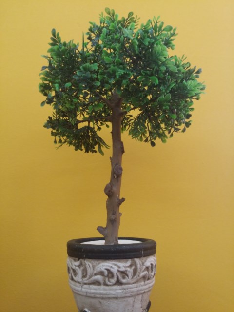

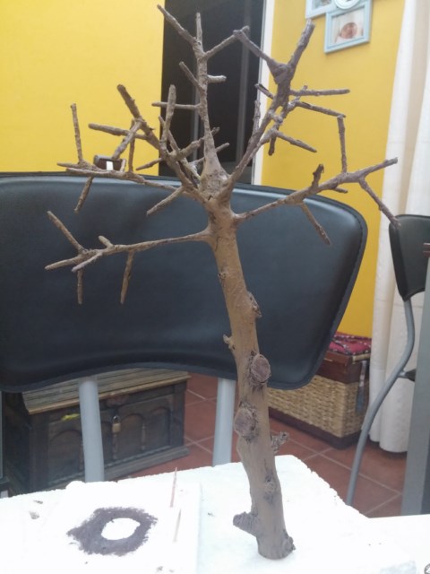

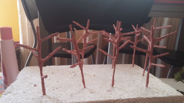

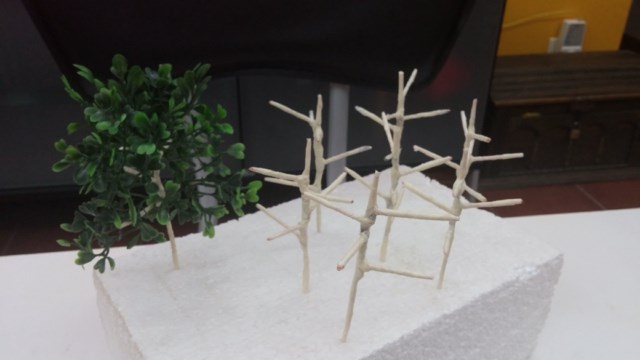

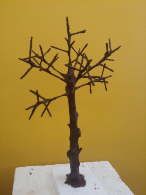

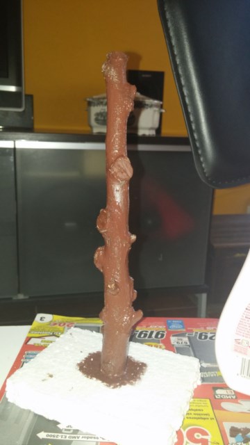

Aquí os muestro mi último trabajo para un futuro Belen, que no es otro que un árbol de 38 cm. de altura, y lo he realizado con alambre y una rama de un naranjero que hace de tronco.

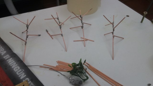

Las Ramas las he hecho con alambre de cobre de un hilo sólo ( cable eléctrico grueso ) soldándole las ramificaciones.

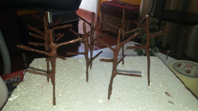

- Una vez hecho esto las he forrado con cinta de carrocero.
- Posteriormente las he "pintado" con pasta de modelar disuelta en acetona
- Una vez secas las he pintado con la pintura de fondo Marrón oscuro.
- Secas ya las he puesto en el tronco y para disimular la unión de las ramas al tronco le he puesto pasta de modelar y las he pintado con la pintura de fondo.

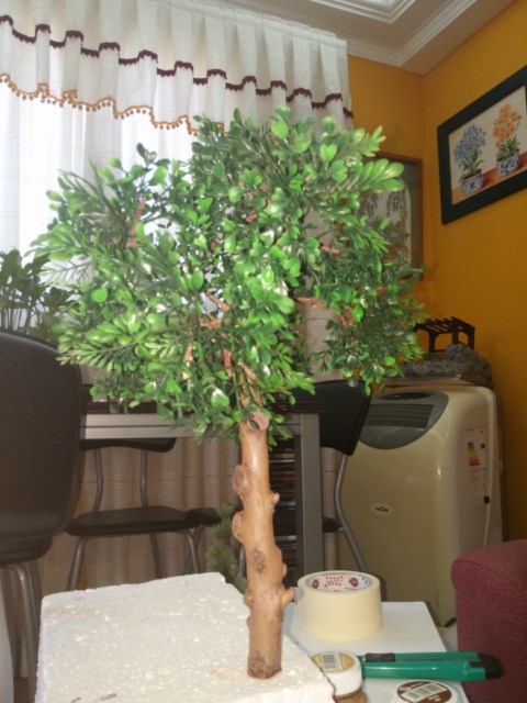

- Ya todo seco le he dado una mano de pintura a pinces seco de un tono más claro ( marrón oscuro con ocre ) a todo el árbol y he ido poniendo las hojas de plástico (compradas en los chinos que viene en forma de una bola decorativa ).
- Y ya terminado lo he colocado en una macetita provisionalmente hasta buscarle hueco en mi próximo Belen.
Quiero decir que después de ver todos los trabajos expuestos en este foro de como se hacen los árboles, me decidí por hacerlo con la soldadura, porque me pareció más rápido.
Gracias a los maestros que hay en este Foro por exponer su forma de hacer las cosas, porque de ellos aprendemos día a día. Gracias de verdad.
Os muestro las fotos del paso a paso. Espero que les guste.
