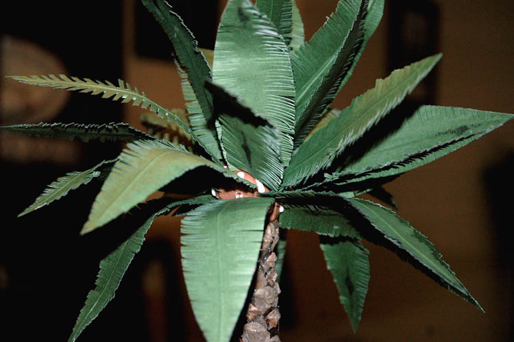

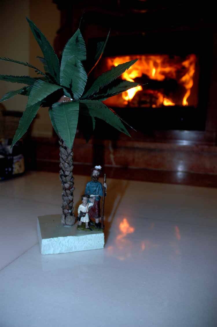

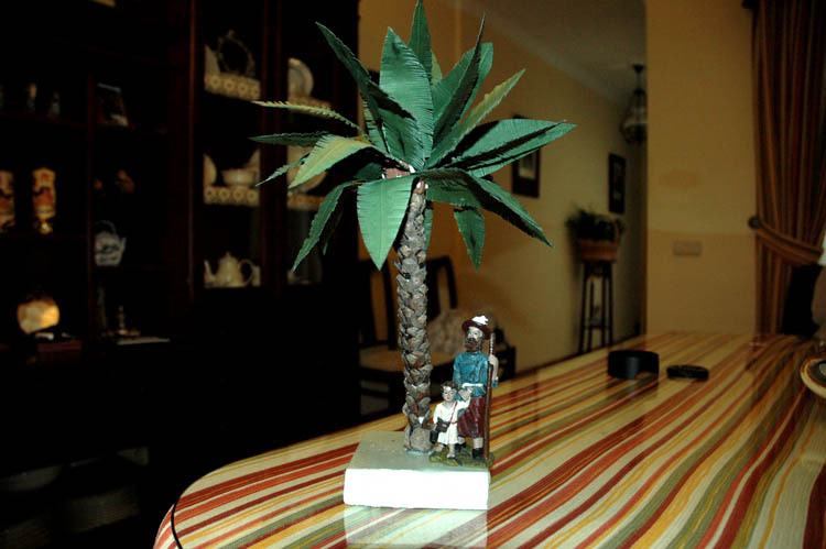

Hola a todos los belenistas, aquí os dejo mi primera palmera que he realizado, para el año que viene, gracias a: ( B.Biblico)
  http://foro.belenismo.net/photos/photo-thumbnails.asp?albumid=854
He tardado cuatro horas en hacerla, es un poco laboriosa pero creo que se ha quedado muy bien, me queda ponerle alguna que otra hoja marrón, para  que parezca que está seca y algún que otro fruto entre las hojas, pero sabe alguien como puedo hacer los frutos de las palmeras, los cocos, de forma fácil,
Un saludo,  esperando vuestras opiniones impacientemente…..

esta muy bonita solo que le pondria mas hojas como dice en el album de donde sacaste la idea el usa 50 hojas y creo que le pusiste la mitad, saludos

muchas gracias a todos, y primero, si tiene nada mas que 25 hojas, por que no entendia lo de las cincuenta hojas, por que como van dobles, pues yo hice 50 hojas, pero se quedaron 25, bueno, como tengo que acer 15 o 20 palmeras, le colocare mas hojas, y lo de los dátiles, lo encontre rebuscando en el foro, como se hacian y eran de esa forma, pero con alambre, con cola y arroz, bueno un saludo a todos

Me gusta como te queda.
Le haría algunas modificaciones:
1. creo que el tronco se puede hacer un poco más grueso.
2. Los cortes que le haces a las hojas son perpendiculares y habría que hacerlos oblícuos para que queden más reales.
1088
Exacto, oblícuos desde la parte exterior hacia la interior/inferior.

muchas gracias como tengo que hacer muchas palmeras mas, intentare seguir vuestros consejos, un saludo
