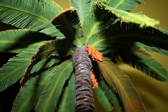

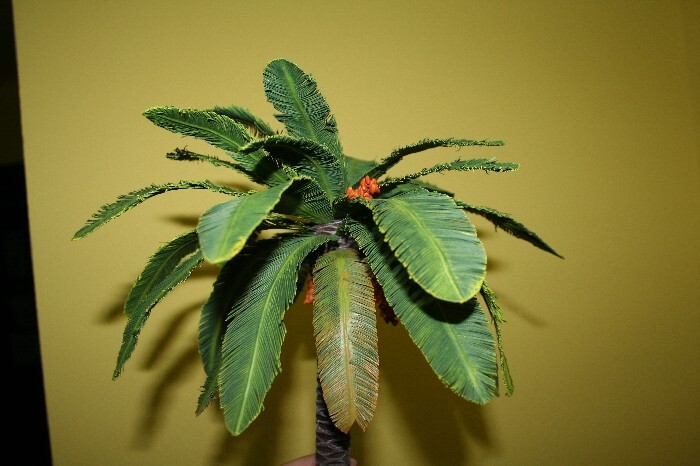

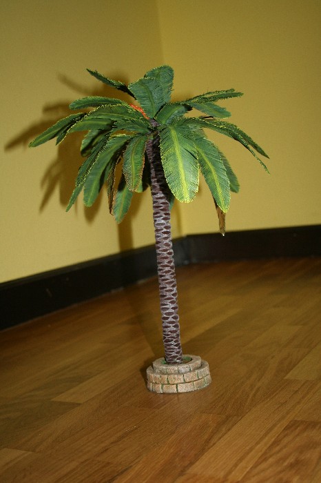

Pues eso, aquí esta mi primera palmera datilera. Espero que os guste.
(palmera datilera.JPG)
(datiles.JPG)
(hojas.JPG)

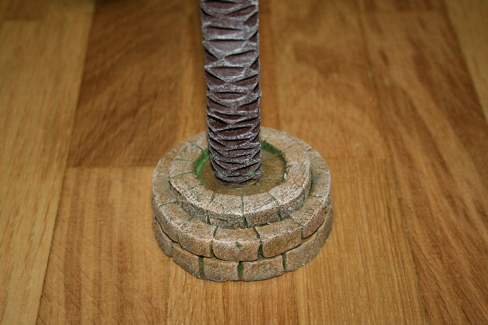

(pie de la palmera.JPG)

Hola Marcelino! Me gusta mucho tu plamera. Parece muy real. Podrías decirme cómo hiciste el tronco de la palmera? Gracias
383
Asturies
18/9/2009 11:55
Hola Argentino 25, gracias por contestar.
El tronco de la palmera esta hecho con porexpan haciendo muescas con el cuter. La parte superior del tronco, en la zona donde se ensancha, también la hice con porex, pero más grueso, le hice un agujero en la parte inferior y lo ensamble en el tronco, lo hice más ancho para que al meter el alambre de las hojas no me rompiese.
Las hojas las sujete al tronco clavándolas, antes en el alambre lo rociaba de cola blanca.
Espero haberte ayudado. Si tienes alguna otra duda, pregunta, estaré encantado en contestarte.

La primera? parece que lleves toda la vida haciendola , te ha salido genial, fantastica

Hola Marceastur, Para ser la primera esta muy, pero que muy bien.

La palmera te ha quedado genial y la base fenomenal. Felicidades

Hola! puedes, por favor indicar el tipo de papel de las hojas e la como las pintaste?
Está mismo muy bien.

Las hojas estan hechas con cartulina de color verde, despues las pinte con un "verde fronton" y una segunda mano con el mismo color pero más clara, el pico de las hojas con una mezcla de amarillo y verde. Las hojas secas, una vez pintada la parte verde las pinte con color ocre para simular la parte seca.
