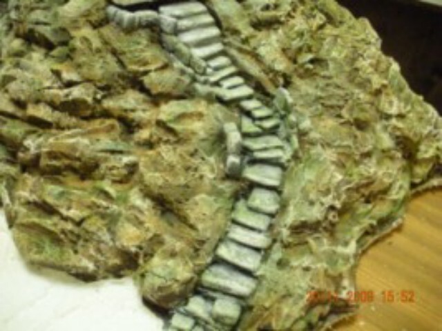

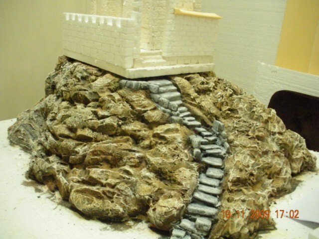

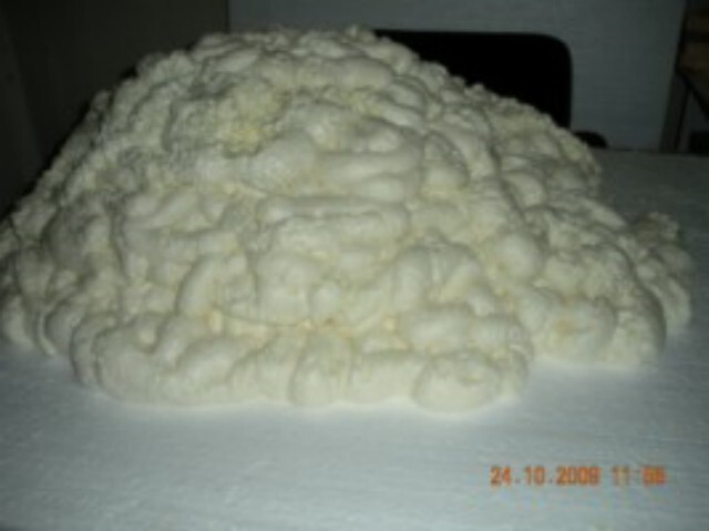

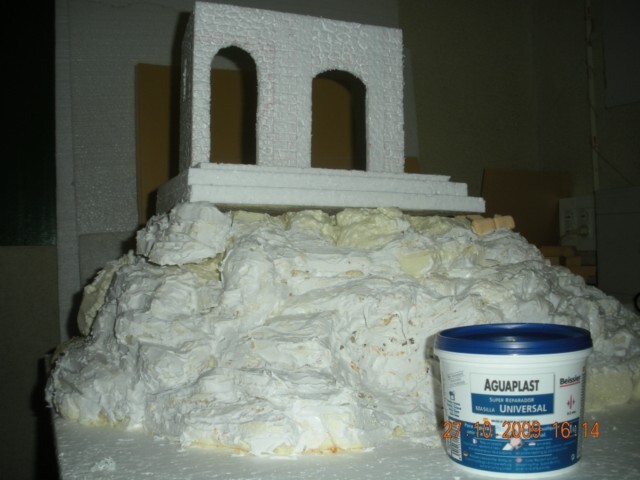

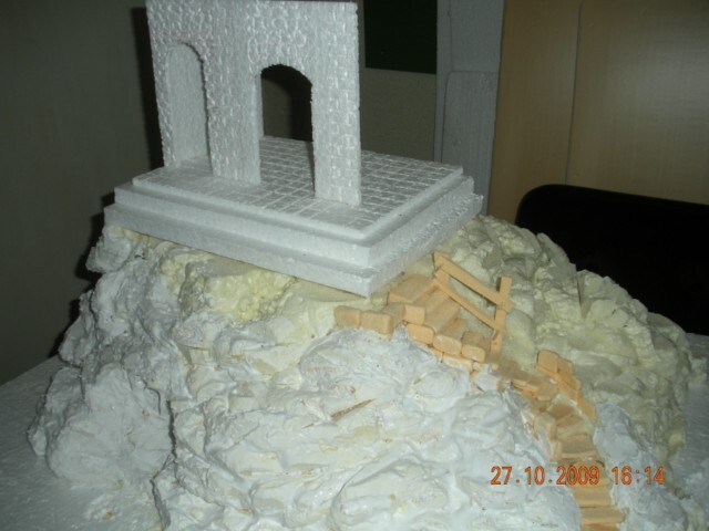

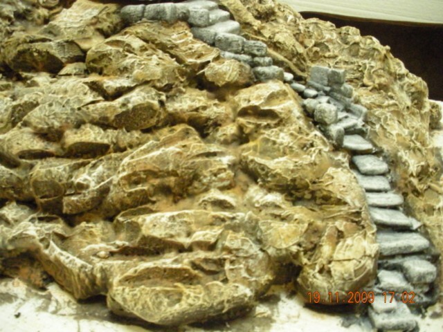

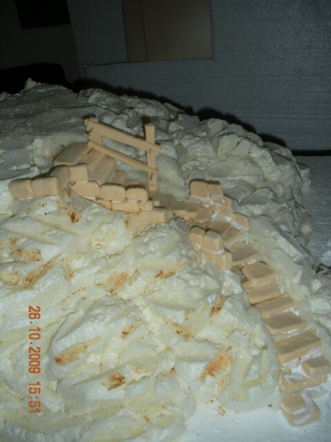

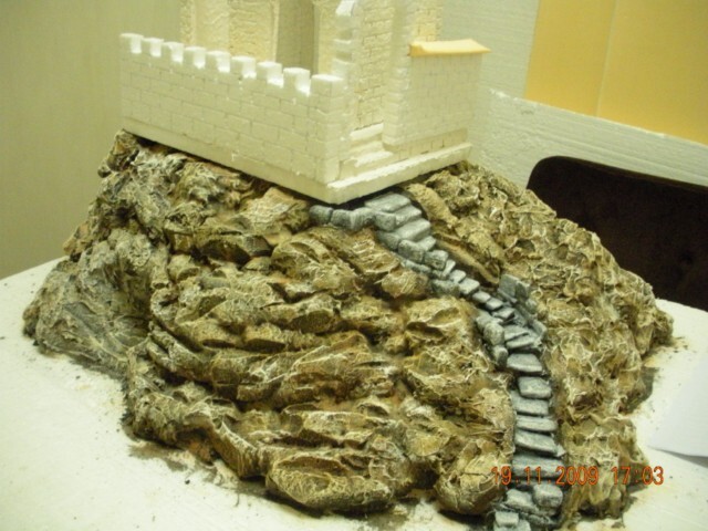

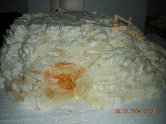

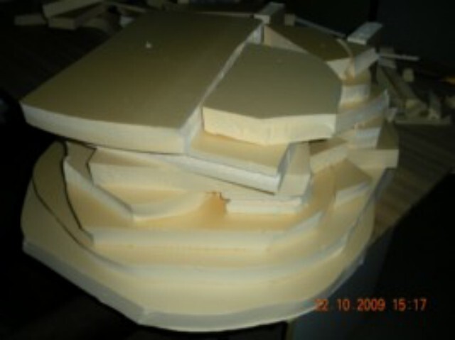

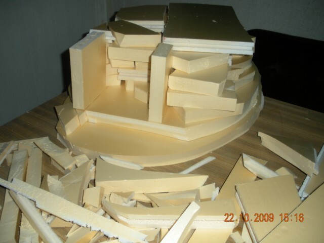

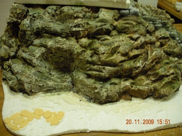

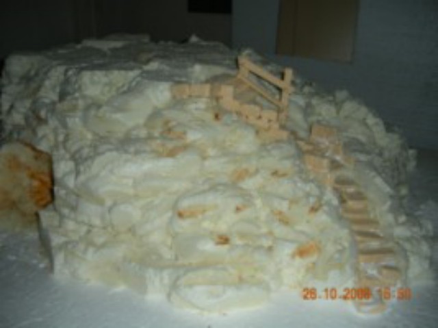

Hola amigos, es la segunda vez que cuelgo alguna foto en el foro, esta vez es para enseñaros la montaña que he hecho, bueno le falta para terminar un suelo al pie donde he hecho una pequeñita cueva para poner los pastores de la anunciación y estoy empezando el proyecto del castillo de heroes. También quiero poner un poquito de vegetación en la montaña y alguna palmera junto al castillo, pero espero que me digais si os parece que la montaña va bien o puedo mejorar, vuestros consejos me serán muy útiles, porque la he hecho según mi imaginación me iba marcando las pautas. Un abrazo a todos.

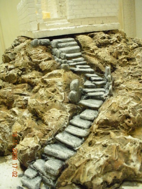

Permíteme decirte que es un trabajo muy bien hecho, estructura, pintura y sus técnicas de aplicación, perfecto.
Solo un detalle que seía la tapa del frasco, trata de hacer un plano donde asiente el templo, para que se aprecie encajado en la roca, eso sería estupendo, daría la sensación de que la construcción brota de la tierra.
Si no no lo hicieras, bueno, los musgos hacen un buen trabajo de ocultamiento.

Realmente está chulisima, pero, ni a pesar de tu estupendo reportaje gráfico, no termino de enterarme de qué material echar sobre la espuma antes de la pintura. He buscado en el buscador, valga la redundancia, y no me termino de enterar. Por lo demás, muy buen trabajo y, salvo ese detalle que ignoro y espero me ayudéis a resolver, fuente de inspiración. Cuando resuelva esa duda continuo con mi montaña y os pongo el paso a paso. Un saludo.

Está preciosa. Un poco de musgo, algunos arbustos y ocultar la base de la construcción y listo. Enhorabuena me gusta mucho. Por cierto ¿las escaleras las has colocado con la espuma aun fresca o has esperado a que se secara? Si es esto último, ¿has tenido que recortar con el cuter para que te encajaran los escalones?

Hola aprendiz, muchas gracias por tu consejo, la verdad es que tienes razón, ahora ya he excavado un poquito en la roca para ocultar la base del castillo, y aún así, cuando acabe el castillo voy a rematar la roca con un poquito más de espuma, cuando acabe esto, ya pondré las fotos. En cuanto al material que he usado, parte de ella está hecha con el producto que veis en la foto y también con yeso fino. Yo puedo permitirme el lujo de utilizar estos materiales, porque durante todo el día soy secretaria de una empresa de construcción, y las dos oficinas en las que estoy, están en la propia obra, entonces tengo acceso a ellos, la verdad es que es una suerte. Ah! los escalones están puestos una vez que la espuma se secó y hice los cortes que me venían a la cabeza, así que para cortar el poliexpan, tuve que ir amoldándome al hueco, y si me hacía falta, pues retocando la espuma. La verdad, es que es la segunda vez que me meto en un berenjenal como este, pero tengo un pequeñín de 5 años y a él le encanta pues hay que ponerse manos a la obra. Saludos y muchas gracias a todos por vuestros comentarios, no sabéis lo que eso me anima para seguir con las cositas. Cuando esté terminado prometo poner fotos para que me digáis lo que os parece.

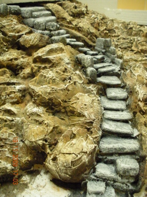

Bellisimaa tu montaña me ecanta!! me gustaria nos comentaras como la has pintado que colores has utilizado si podrias poner algunas fotos del pintado, Me encantó

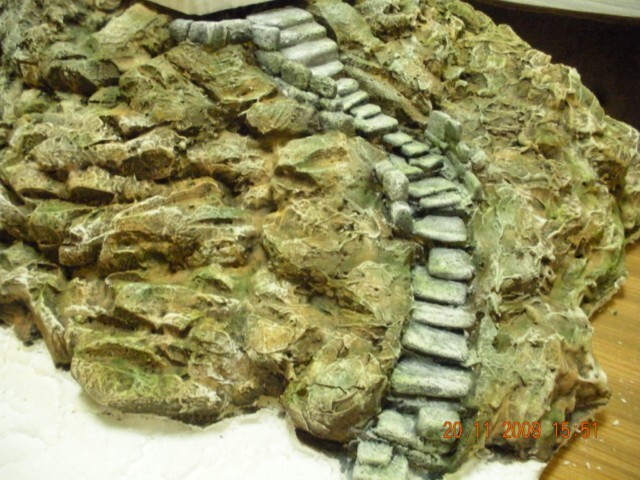

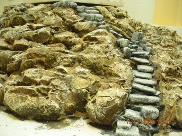

Gracias Alfalex, es un gusto que las cosas de uno le gusten a otros, mira no puedo poner un paso a paso de la pintura porque me emocioné pintando y no lo hice, pero puedo explicarte cómo lo hice, primero le di a toda la montaña marron muy oscuro bastante diluído para aqueentrara bien por todos los rinconcitos, y luego fui utilizando el mismo marrón rebajado con blanco, varias veces, con pincel seco, despuesde dejas que el marrón durnte varios días se secara bien, al ir arrastrando los marrones más claros, permitía que se sguiera viendo el oscuro, también utilicé algo de ocre, pero dando por dónde mi vista me lo pedía sin uniformidad, finalmente usé el beig muy clarito y blanco, también todo a pincel seco, rascando con el pincel para que hiciera la sensación de los cortes e roca, y por último, que ya ves que e las últimas fotos se aprecia, le dí con pincel seco unos toques de verde, tanto por la montaña como por los peldaños de subida, imitando el verdín que dja la humedad del paso del tiempo. Esos son los colores que yo he usado, pero un poco a discrección, ya te digo que como dice mi niño "lo he hecho con mi imaginación". No´sé si con esto te ayudaré algo. Si necesitas alguna aclaraión más pregúntame sin problemas, un abrazo a todos.

Esta hecha con espuma de poliuretano y una base de retales de porex, en principio con los recortes yo ya le di la forma de la entrada lo cubrei de espuma sin tapar la entrada y el resto como quedo la espuma excepto las escaleras que estan talladas con el cuter.

Es mas o menos luna de las ideas que quiero desarroyar; por cierto, la espuma ¿la aplicaste con pistola o con la cánula? y por último, ¿rinde bien el bote o se queda corto?
