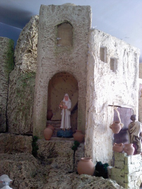

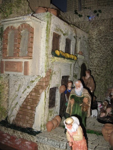

Hola Antonio y bienvenido al foro, es bueno saber que ya tenemos un belenista mas. Mira lo que dicen los compañeros es muy cierto primero se corta el porex según las dimensiones de tu casitas, se marcan donde va a ser la ventanas, la puertas y si es que vas a incluir balcones, y se calan, luego viene el pegado entre si. Antes de pintar deberás darle alguna textura a la paredes ya que en ese tiempo eras rugosas y/o empedradas. La aplicación de la escayola es la mas conocida y la que mas manejamos los foreros, pero también esta el pegado de pequeños ladrillos uno a uno con diversos portes y grosores sobre el porex liso para dar una sensación mas real, bueno eso dependiendo de los gustos y de la ubicación de las casas (primer plano, segundo plano o lejanía).
Tras este paso recién viene la pintura y este es todo un tema porque existe mucha variedad y muchos estilos.
Te posteo 2 fotos de mi Belén (Belen Mantilla) de este año para que veas 2 casitas donde se ve aplicación de escayola y pegado de ladrillos.

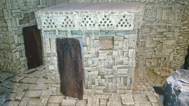

Mira Antonio, te comento mi técnica, que no es única, ojo, muchos belenistas pueden emplear otras tecnicas pero esta es la mia. Para simular el efecto piedra como la segunda foto, primero hay que pelar el porex, quitarle la capa finita que es brillante, yo utilizo el porex de bolitas porque en mi ciudad no hay del extruido, pero si consigues del ultimo igual tendras que pelarlo, luego marcas y cortas los ladrillos, segun tu preferencia. Te recomiendo que sean de diferentes dimensiones y grosores para que puedan entresacarse entre si y logren un mejor efecto a la vista. Tras ese paso yo los texturizo con un cepillo de alambre que muchos foreros usan para realizar el efecto de las vetas de la madera. Le voy dando golpecitos y asi el porex se va picando. Es una técnica que usa la maestra Lola (puedes ubicarla en este foro ya que hay videos al respecto). Tras ellos los pego y los pinto sin aplicar la escayola. Para desconchones en la pared uso la misma tecnica, solo me aseguro de que los ladrillitos estan mas profundos para que se note la diferencia entre la pared con escayola de la casa y su desconchon.
Ojala te sirva el consejo, muchos exitos.
