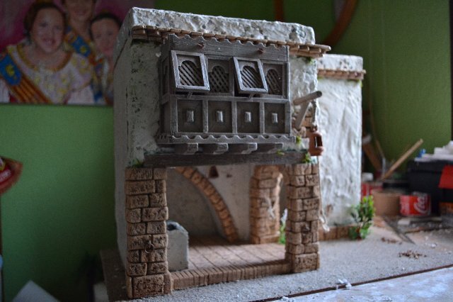

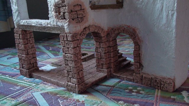

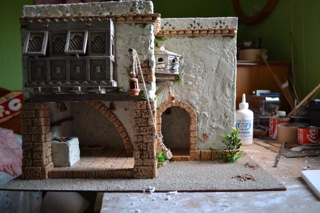

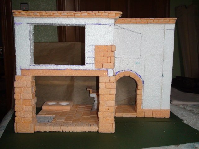

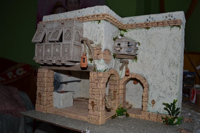

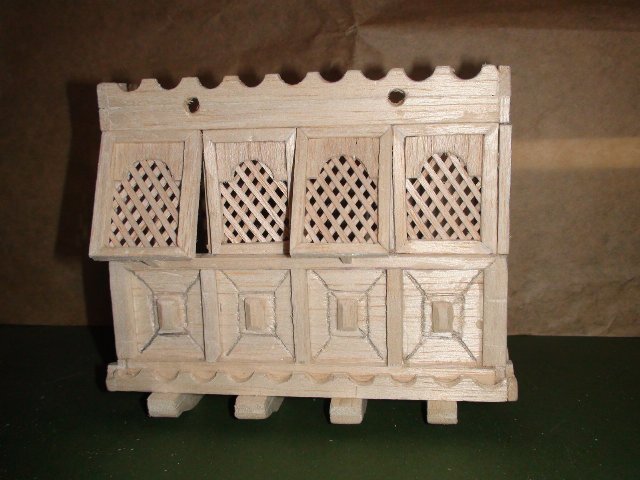

Soy novato en esto del belenismo y claro esta analfabeto en estos temas, un dia encontre este foro y me llamo la atencion y fui leyendo y me entusiamo tanto que decidi ponerme manos a la obra a ver si era capaz de hacer mi Belen propio y ir desenchando lo comprado poco a poco. aqui os muestro foto de mi primera construccion guiandome en el belen del maestro emore que me dejo alucinado. ni que decir tiene que no tiene ni punto de comparación con su obra.

Espero poner fotos una vez terminado. y espero ir mejorando con vuestras lecciones.
Ni que decir tiene que la pintura me cuesta muchisimo encontrar los colores con sus mezclas por mas que leo y veo los videos de Lola.

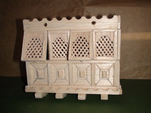

Cuando empece a construir no sabia las medidas todavia, así que hay ciertas cosas que no estan en su medida exasta, ya despues vi algunas medidas que puso emore pero ya estaba hecho el balcon y el palomar, el cual tuve que hacer de nuevo ya que el primero era muy grande.
En fin espero que no seais muy severo conmigo en vuestra opiniones despues de ver a tantisimos maestros en este foro.

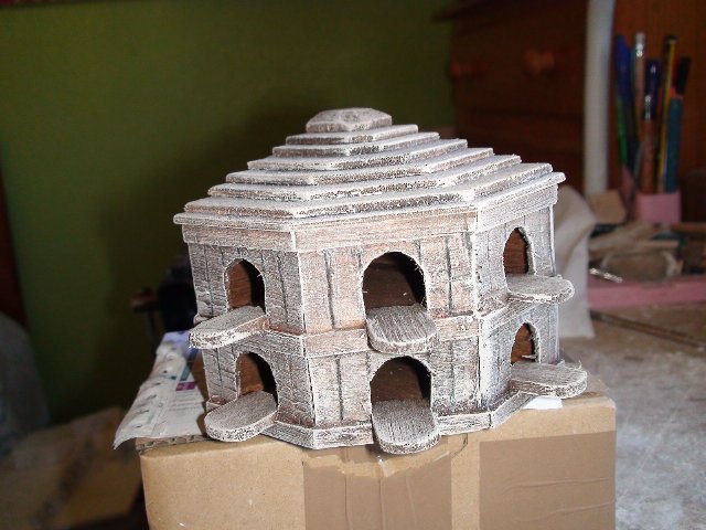

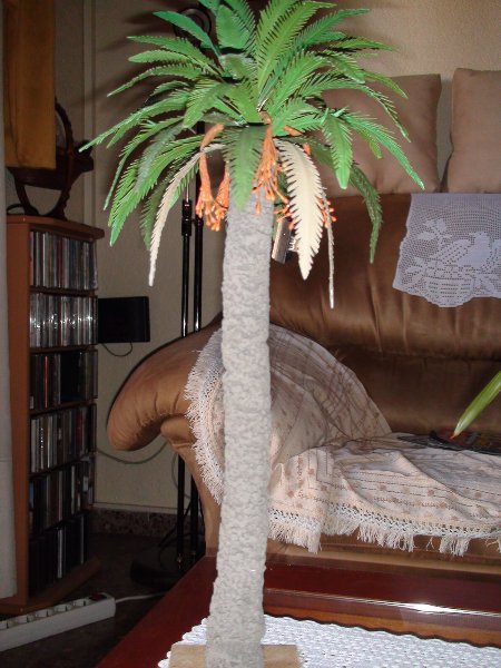

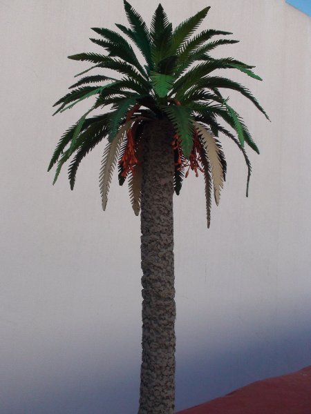

Mi primera palmera siguiendo los pasos del maestro emore
Espero ir mejorandolas con el tiempo y la practica, eso si tiene un monton de horas hacerla

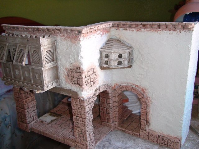

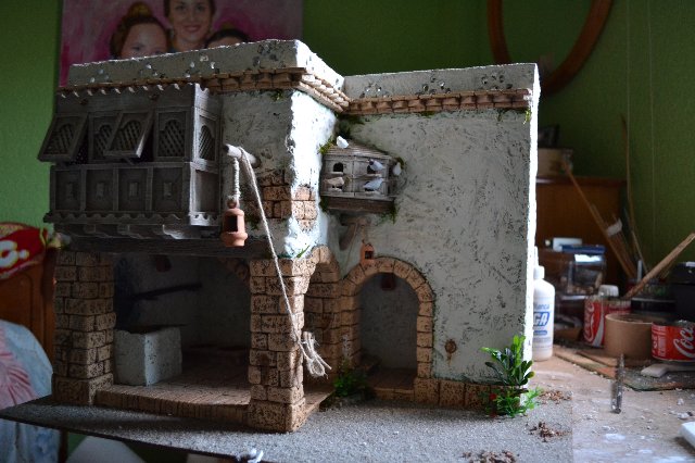

aqui la herreria terminada a falta de poner algunos detallitos que se ppondran una vez este montando el Belen

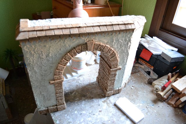

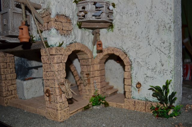

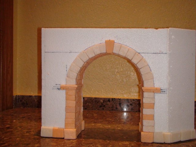

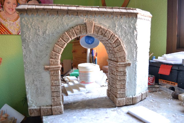

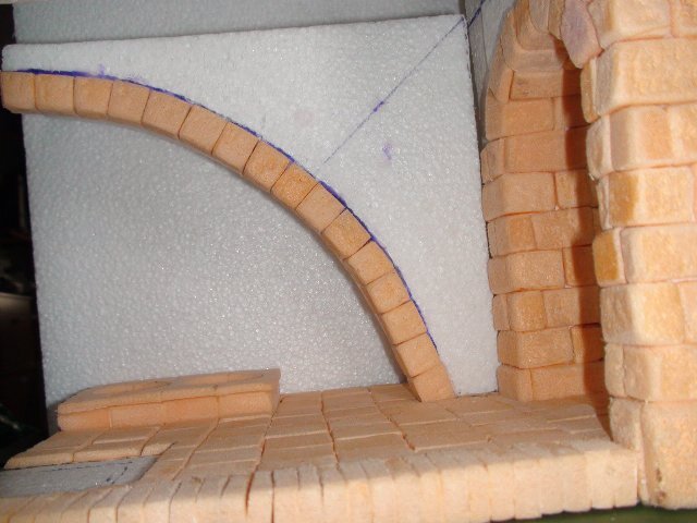

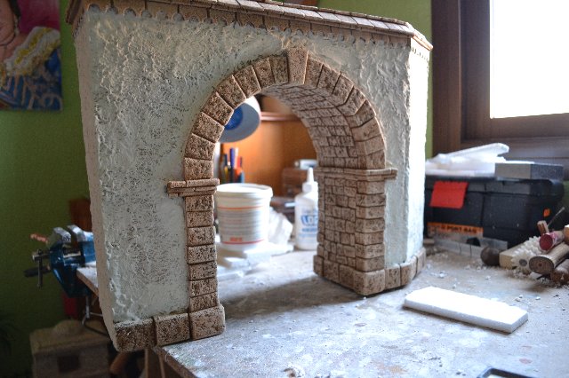

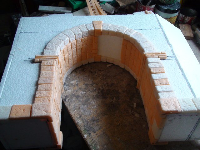

Aqui os pongo algunas fotos del arco copiado tambien del maestro emore

Siguiendo los pasos de la pintura voy consiguiendo mas o menos los colores semejantes a los del maestro eso si nunca igual.
El problema es dar la escayola tal como la da emore porque aunque sigo sus consejos en lo de la espatulas de bellas artes cuando me quiero dar cuenta se me ha secado la escayola y toda se va a la basura y vuelta a comenzar he optado de momento darla con brocha en vez de paletina y muy aguada para que me de tiempo a expandirla por el porexpan.
Espero que nos ponga un paso a paso de como lo hace él que ya he leido por otros post que le piden lo mismo
