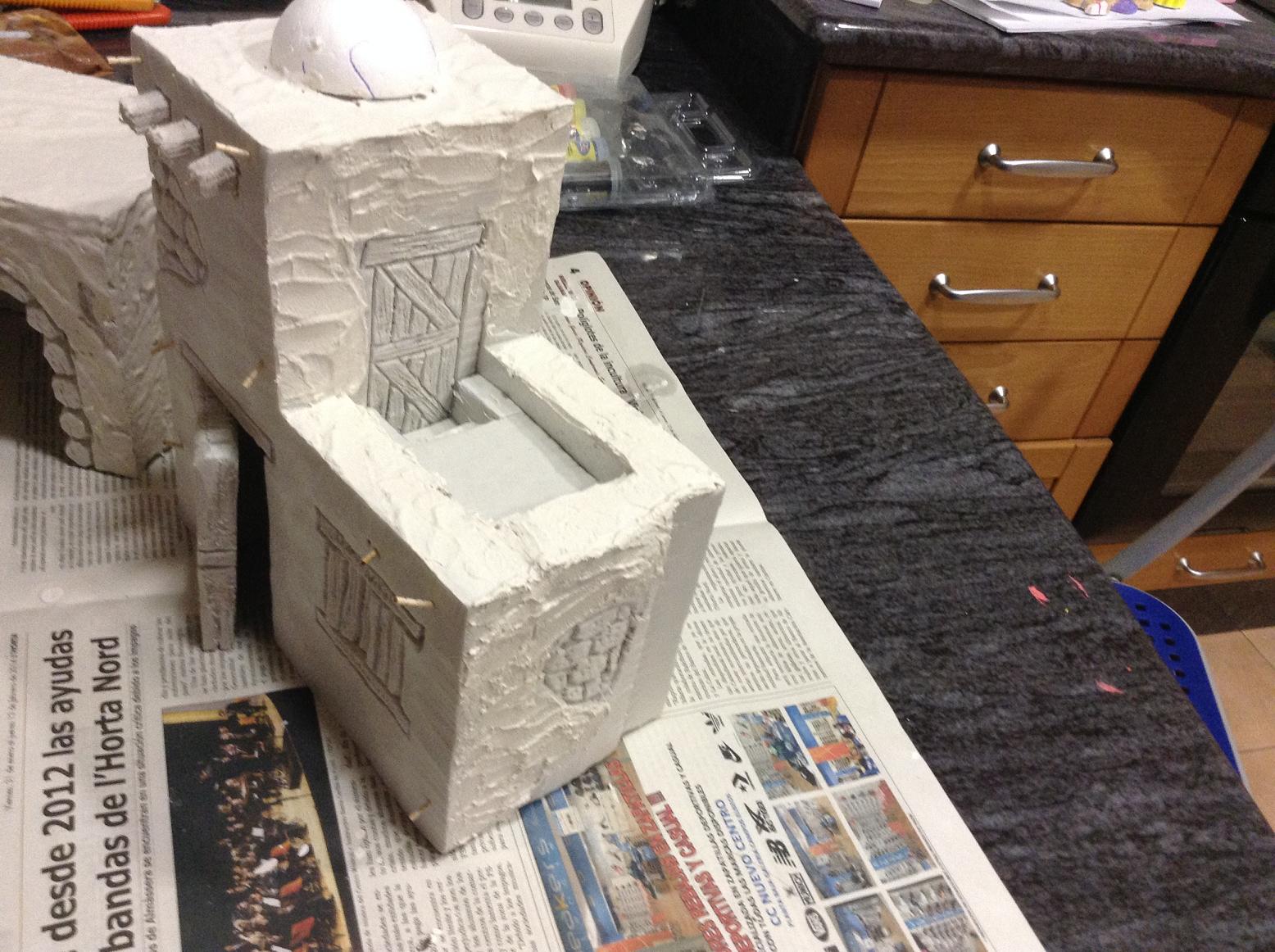

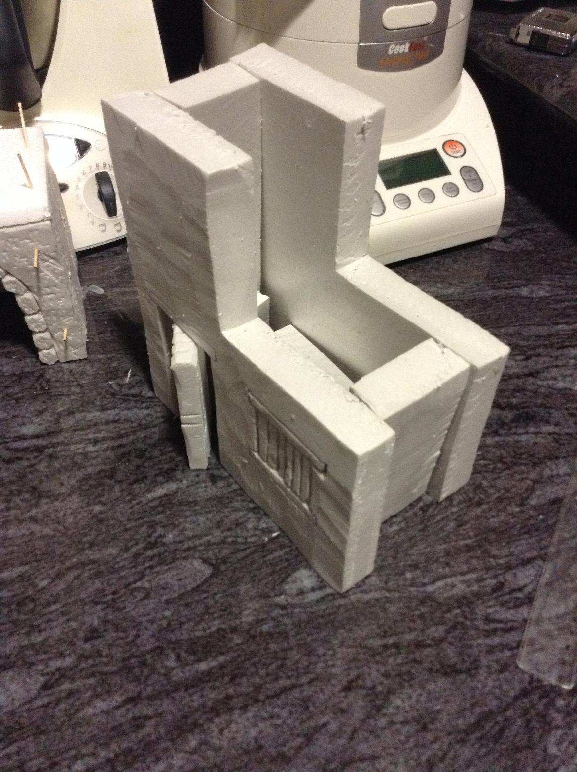

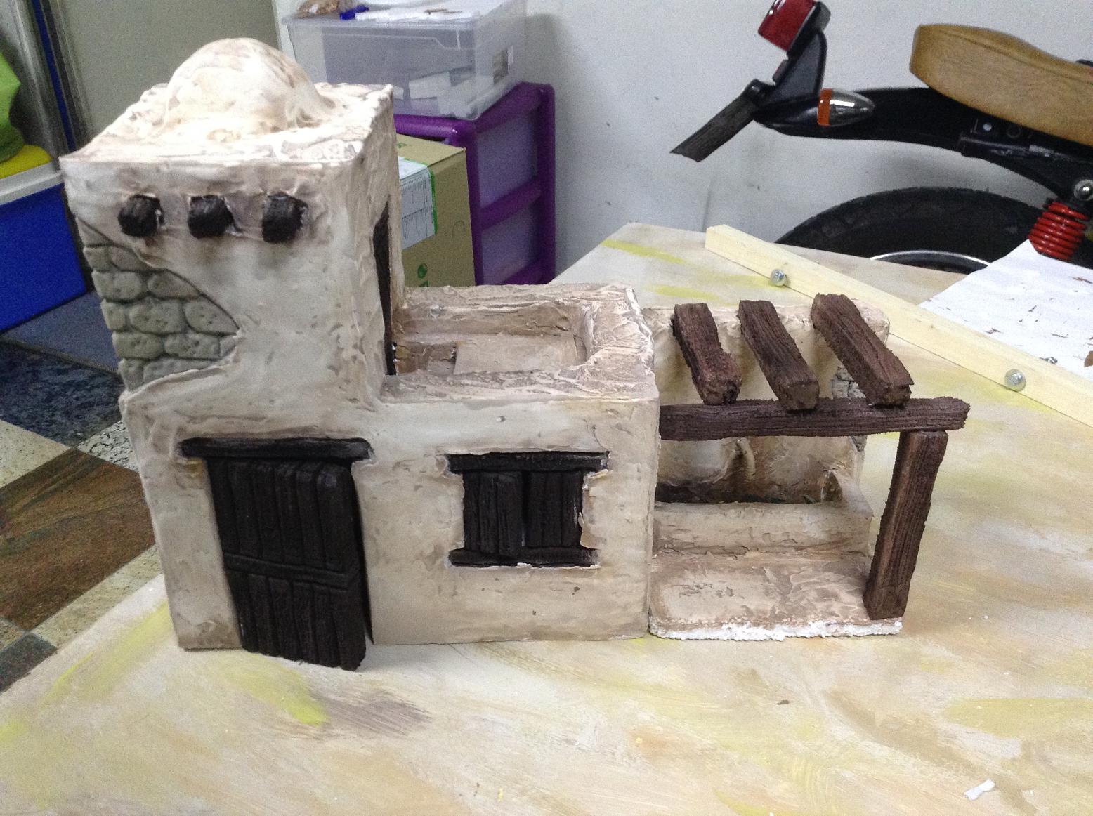

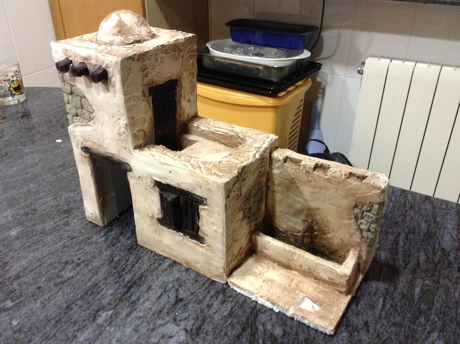

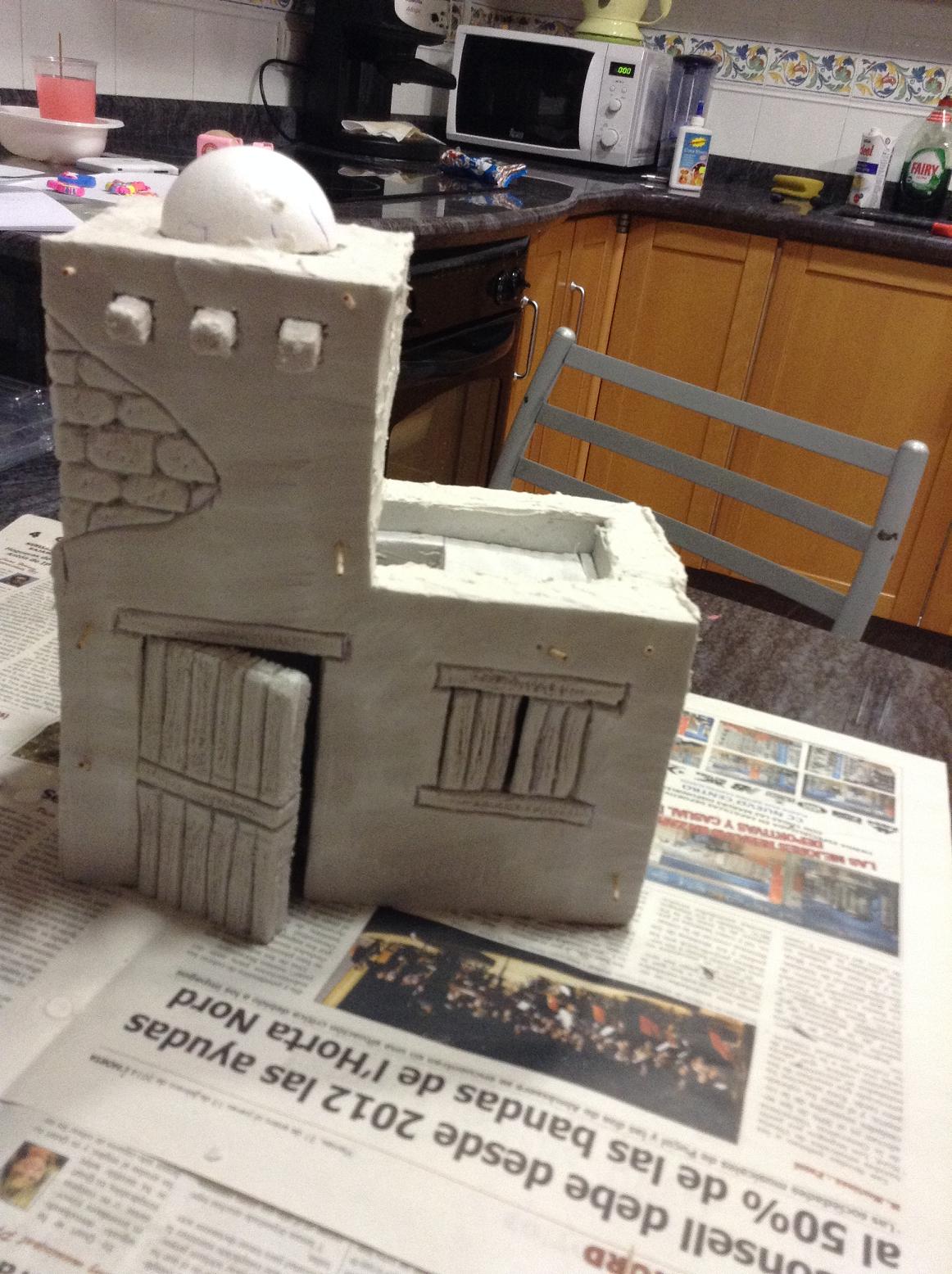

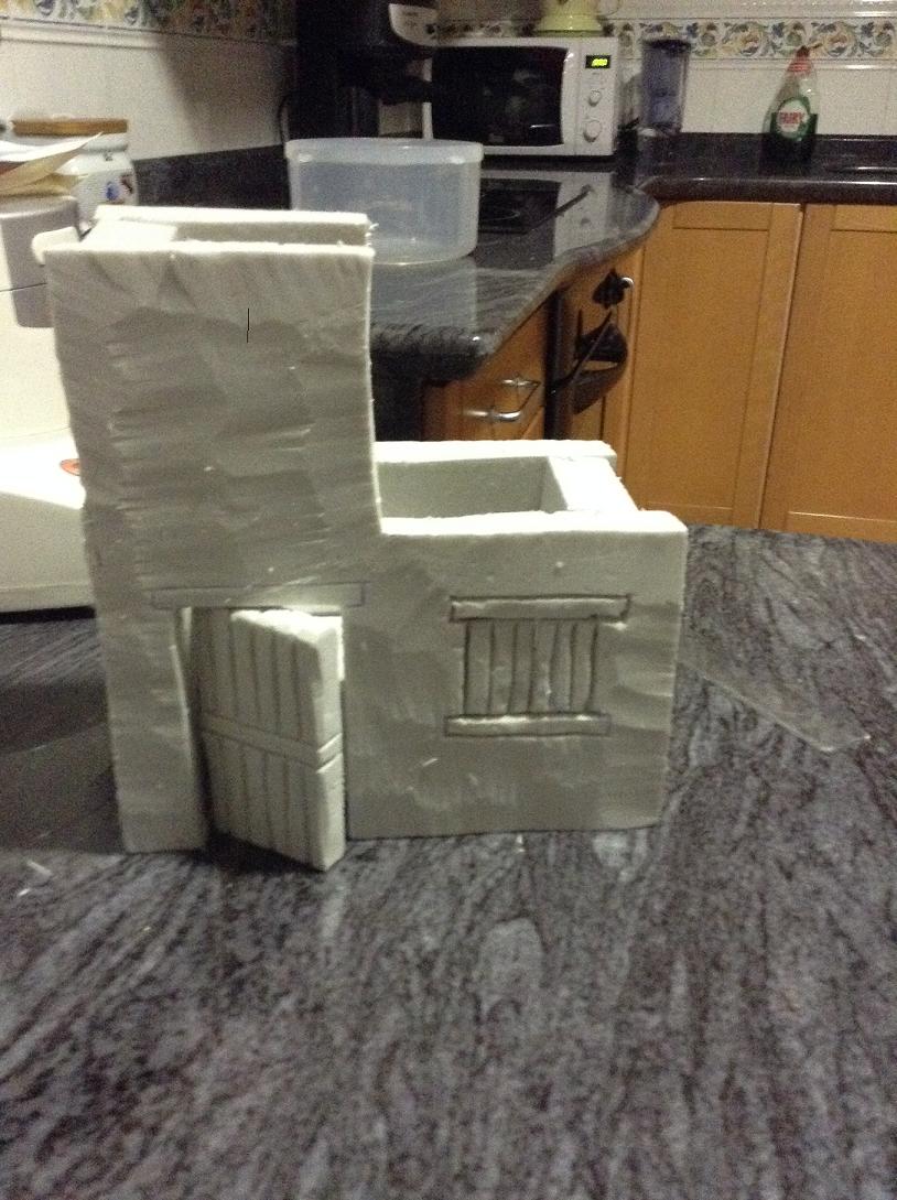

Hola, soy nueva y es la primera vez que escribo. Siempre me han encantado los belenes, y en casa montamos el belén toda la familia. Cada vez lo hacemos más grande y vamos añadiendo cosas. Siempre lo habíamos hecho con casitas compradas y prefabricadas, pero me preguntaba cómo se las ingeniaban los belenistas para hacer las maravillas que hacen, tan reales...Yo soy muy manazas con las manualidades, y nunca pensé que podría llegar a hacer nada parecido. Pero empecé a entrar en este foro, y he aprendido un montón de cosas.
Os mando fotos del proceso de la primera casita que he hecho, aunque es muy simple, para mi es todo un logro. Voy a seguir haciendo un pequeño pueblecito. He tenido algo de dificultades para cortar recto el porex, pero ya tengo una cortadora que ha hecho mi marido que es muy mañoso y creo que podré mejorar.
Un afectuoso saludo y gracias a todos los que compartís lo que sabéis con los demás.

me gusta tu trabajo es un buen inicio para el mundo del belenismo, te aconsejo solo darle una mano de pintura con la tecnica pincel seco a las puertas y las bigas con un gris, esto hara que se vea mucho mas real, la viga principal la que va colocada del piso hacia arriba te aconsejo que la montes encima de una piedra recuerda que en la vida real no hiria desde el piso por que se pudre, son solo detalles pero en general excelente tu trabajo

Hola, chavaluco. Me alegro de que te guste. Yo todo lo que hago lo he aprendido en internet, principalmente en este foro. Me pongo a buscar y a buscar, y al final encuentras lo que quieres y te dan un montón de ideas. Las vigas están hechas, igual que el resto de la casa, con pórex, luego le pasas un cepillo de púas duras y le haces las incisiones que imitan la madera. Lo pintas y queda muy real.

Hola Elena me vas a decir que soy un pesado, para ser nueva tienes mucha decisión, y así se aprende, con los consejos de los demás y sobre todo, si tienes dudas de algo que desconozcas y antes de hacerlo pregunta, que seguro que algún amig@ te saca de la duda, decirte que estoy de acuerdo con el amigo Andres, un pilar no debe ir hasta el suelo también te diré, que tienes que guardar las proporciones en el muro de la terraza, es demasiado grueso de 3 cm. con 1 cm le sobraría y la proporción es un poco mas real, ala escala de la casa, los muros que no se ben no pasa nada, los pilares deben ser menos gruesos que las vigas de carga y al mismo tiempo las otras
vigas que pones encima del muro también deben ser menos gruesas y el muro donde las apoyas tiene que estar mas alto que la viga de madera, siempre que sea un porche, con tejado o tejado hundido, espero que poco a poco vayas aprendiendo, y si tienes dudas ya sabes donde encontrarlas, decirte que te esta quedando muy bien ENHORABUENA un aludo.

Hola, Ramón Muchas gracias por tus consejos, se nota que entiendes de construcciones. Esta es la primera casita que hice, y es cierto que los muros son muy gruesos, pues la hice toda con pórex, no tenía cortadora y no tenía ni idea de cómo hacer las placas más finas. Poco a poco se aprende, aunque al no ir a ningún curso ni tener idea de construir siempre estaré algo limitada, pero bueno... creo que mi belén casero de este año estará mucho mejor que el del año pasado, pues es el primero que tiene construcciones propias, y todo gracias a lo que estoy aprendiendo aquí por personas que aconsejan desinteresadamente a los que sabemos menos.
