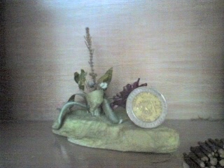

Es una especie de Pita la hice de prueba después de que haga unas 100 más puede que apruebe la materia
(17-10-08_1654.jpg)
(17-10-08_1622.jpg)

no se que nota te pondre cuando tengas cien , en la primera te doy un sobresaliente alto.

muchas gracias lola creo que me favorece que saque la foto con el celular para no tener que andar achicandola y no tiene buena definición ja ja ja

Pues no parece la primera, la veo muy bien hecha y muy bonita.

gracias asi dan ganas de hacer más!!!

Pues sigue haciendo mas porque están chulísimas

magnifico!!!!!!!!!!!!!!!

A mi me ha gustado mucho , Gilda, ¿como la hiciste?

gracias Fabio y chatita, las hojas las hice usando alambre de cobre, el de los cables y con capas de papel de los pañuelitos, las hojas se pueden pintar de una forma distinta que si es cartulina, pero es más laborioso, no siempre vale la pena el trabajo si no se van a ver muy de cerca, ahora estoy probando de hacer una palmera con cartulina, no es lo mismo para pintar. el color toma distinto en el papel de los pañuelos que en la cartulina .
Te la copio, es muy natural, Gilda, gracias.

si la van a hacer les explico algo mas
1 hagan una solucion de cola vinilica y agua
2 pongan en la superficie donde van a trabajar algun plastico o film
3-ponen una capa de papel sobre esta el alambre y sobre este otra capa de papel pincelean la solución y con golpecitos con una esponjita quitan el exedente, dan tantas capas de papel como espesor deseen.
se da vuelta y otro tanto del otro lado.
el color- se puede poner algo de color en la solución (temperas, acuarelas, acrílicos, colorantes naturales, inclusive colorantes de cocina, cualquiera que sea al agua)
o se puede pintar una vez seco
cuando esta seco ahi recién se recorta la forma de la hoja
si quieren ahorrarse algunos pasos, hagan la hoja con cinta de papel, carrocero? y sobre esta pegan una capa de papel, de pañuelitos o la cantidad de capas que quieran
pueden utilizar tambien servilletas, o papel higienico el resultado no es exactamente igual pero sirve
a la "Pitita" en el centro le puse una ramita que saque de la casuarina y unas florcitas secas
