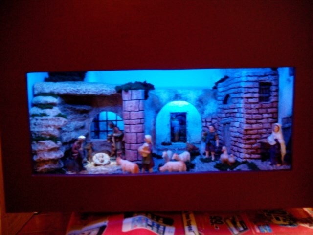

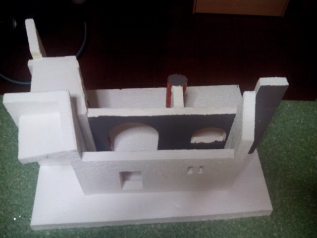

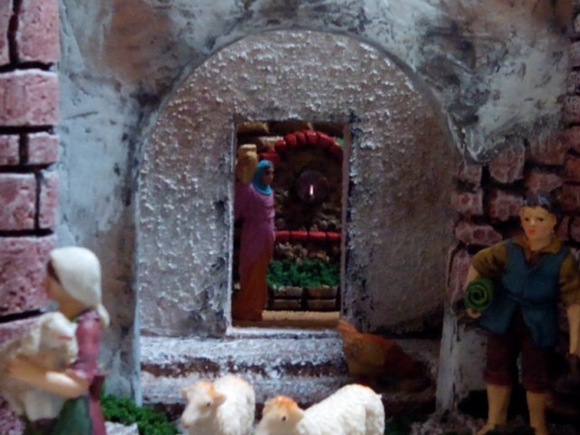

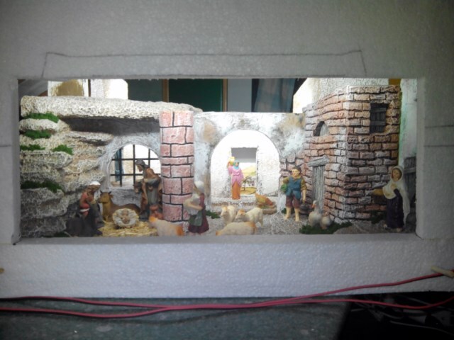

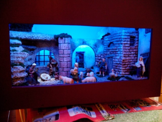

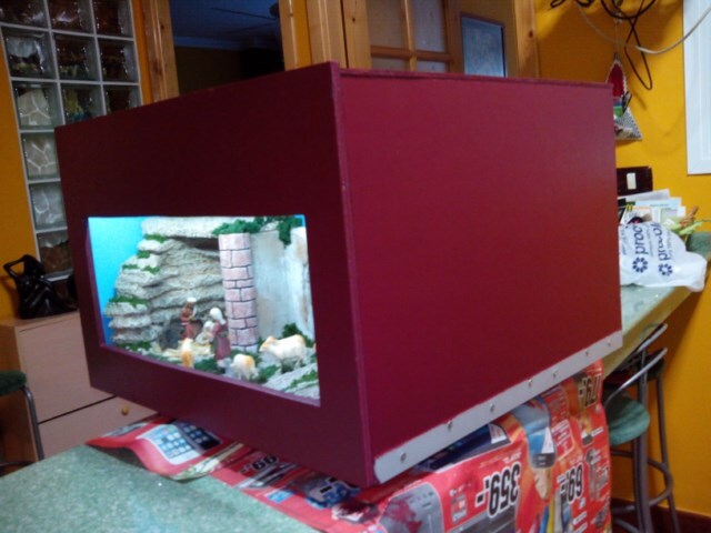

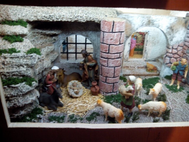

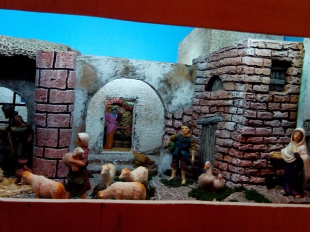

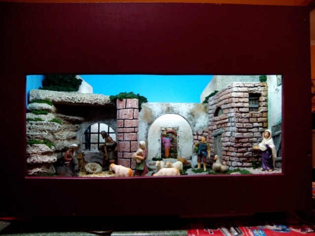

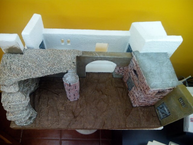

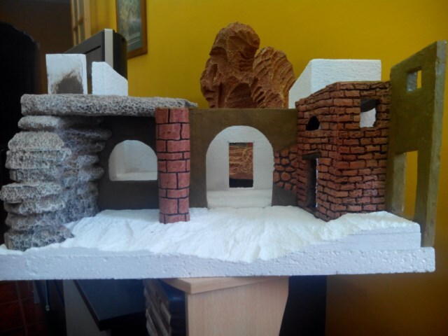

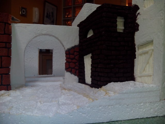

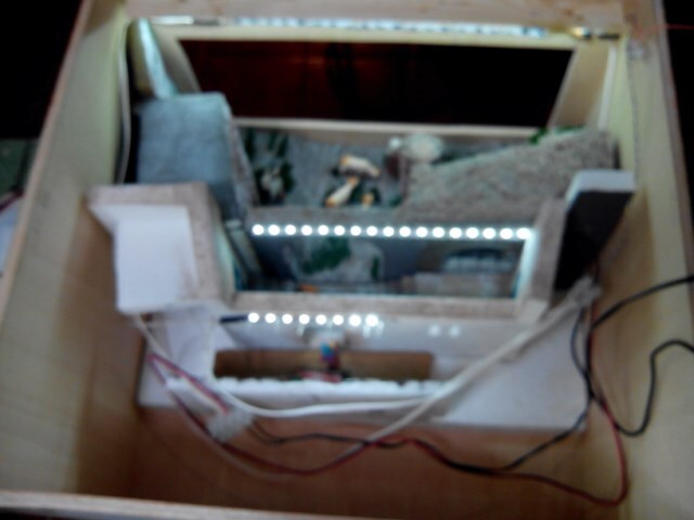

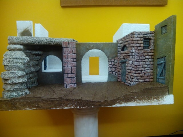

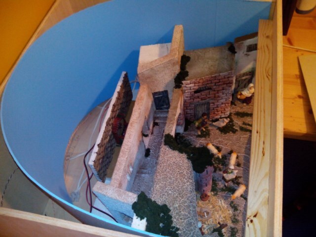

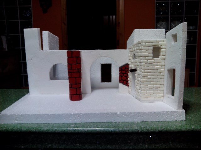

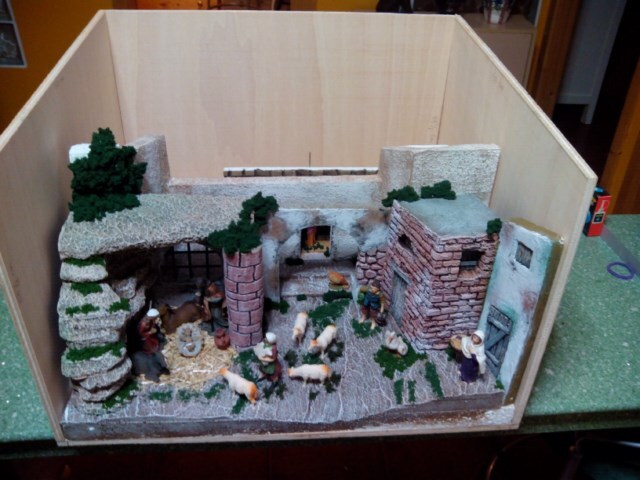

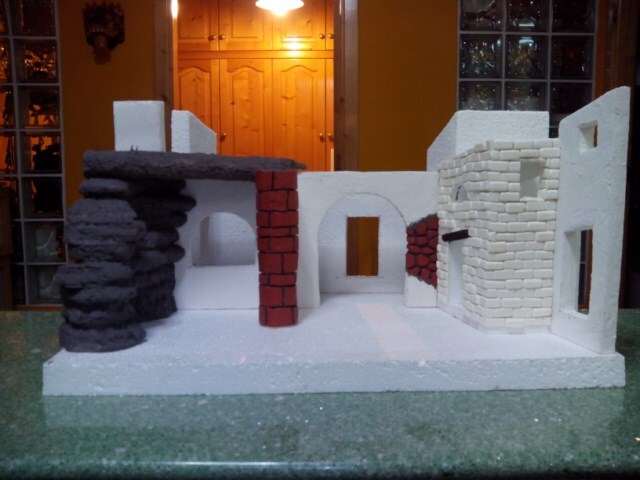

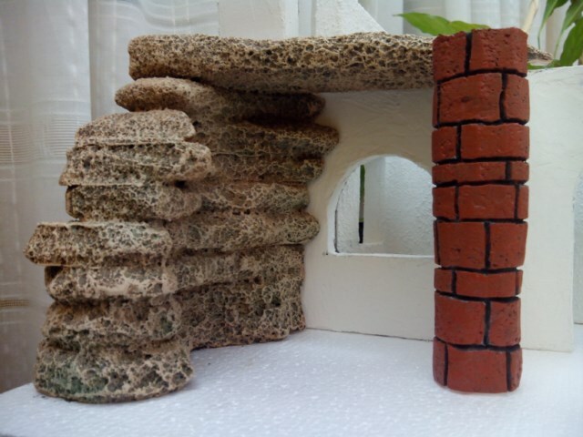

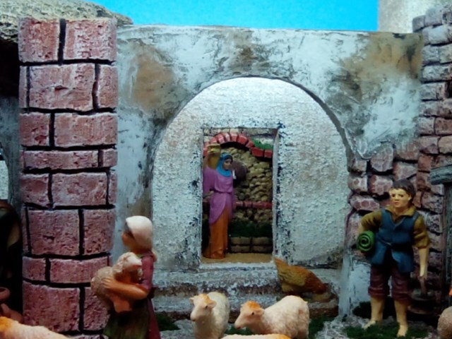

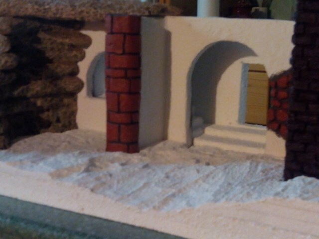

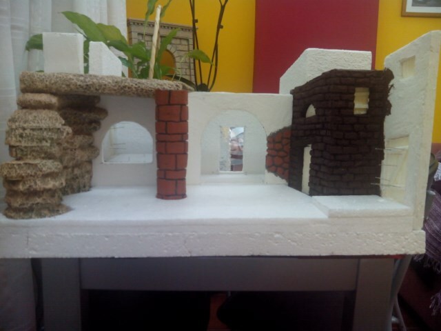

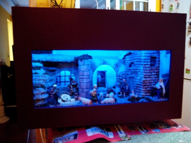

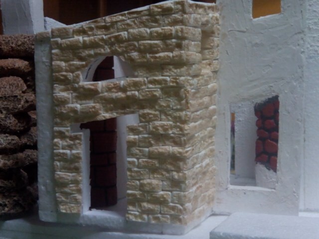

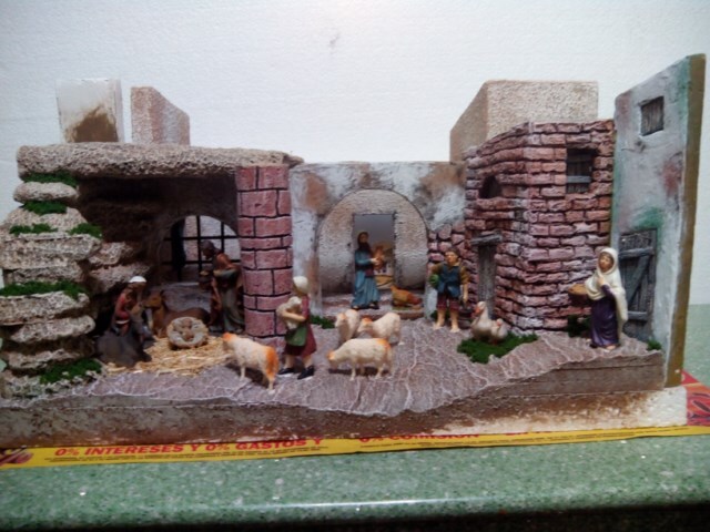

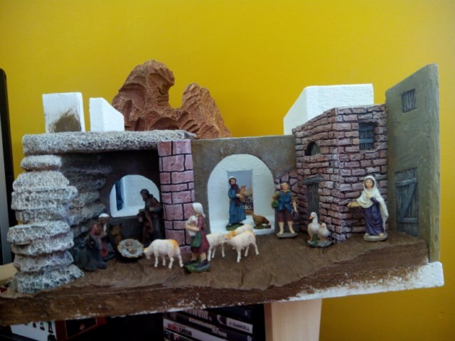

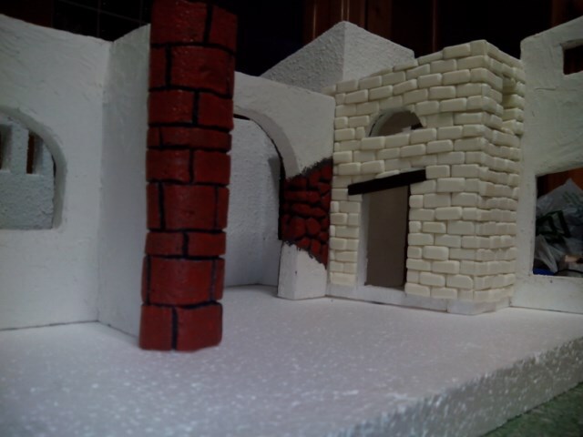

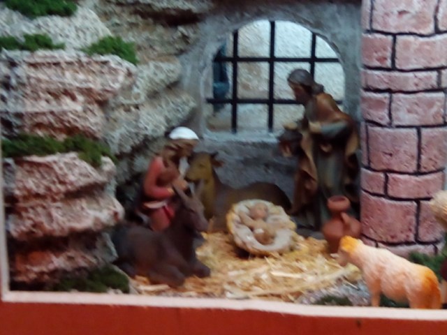

Estimados Foreros:
Os quiero presentar el proceso de trabajo hasta su finalización de MI PRIMER DIORAMA!!!!!.
He querido entrar en este mundillo del diorama y después de mirar y mirar, me fije en uno que vi en un Foro italiano ( Foro de presepio electrónico ) de un curso realizado en el 2009 en Bulciago, Con la Base del Curso y con algo de añadido por mi parte, para que no fuese totalmente igual, más los aprendizajes de este Foro y como no, con lo que también aporto de mis conocimientos, he logrado terminar este Diorama que, de verdad, me ha quedado divino.jejeje.
Las Medidas son de 53 de fondo, 50 de ancho y 36 de alto. La embocadura es de 43x17. Las figuras son de 12 cm. y 8 la del fondo.

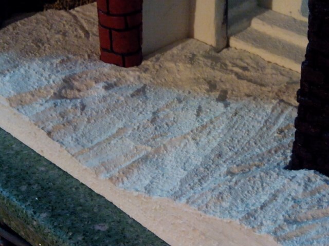

Esta totalmente hecho de corcho del blanco ( de bolitas), pintado con pintura de revestimiento de fachadas. El cajón es de contrachapado de 1 cm y tiene 4 metros de tiras de leds que son las que dan luz, tiene dos tiempos de luz, DE DIA Y DE NOCHE, con lo corto de presupuesto que estoy a estas alturas del año, el cambio de luz es MANUAL, con un interruptor que está en el frontal por la parte de dentro.
Espero que les guste y me den su opinión. Las acepto a favor y en contra, soy asi de realista.
Reciban un saludo desde Gran Canaria.

Muy bonito y bien realizado Felicidades, un saludo.

pues vaya trabajo bien echo felicidades ...........!!!!!!

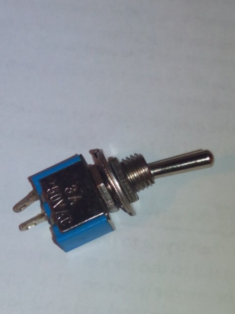

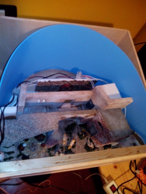

Estupendo...muy bonito...¿como controlas la iluminación?¿qué sistema empleas con esos leds para pasar de un color a otro ?.

Mi niño, tienes ahí un diorama precioso. No parece que sea el primero, ni mucho menos. Ya me gustaría a mi poder hacer lo mismo. Enhorabuena.

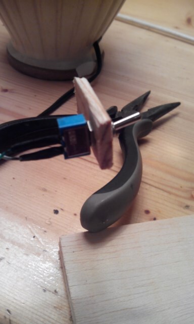

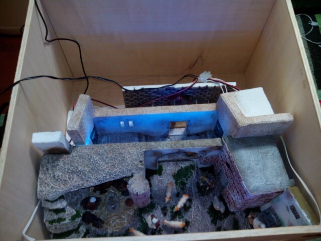

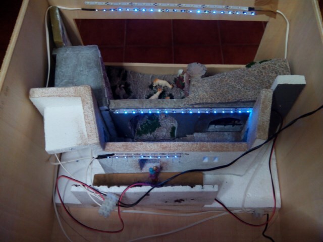

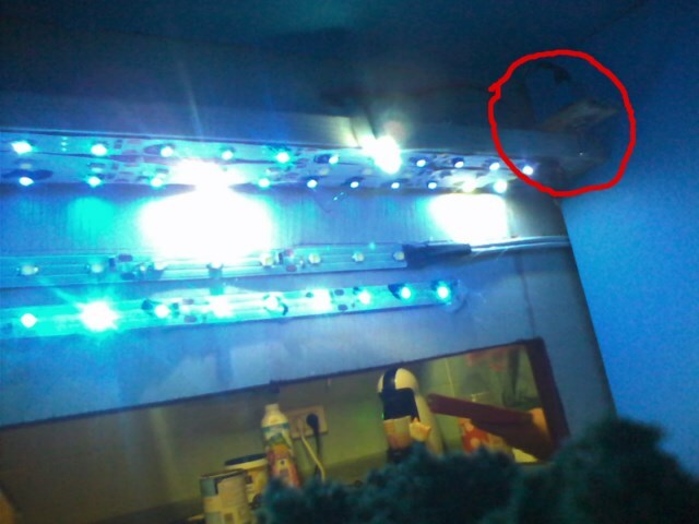

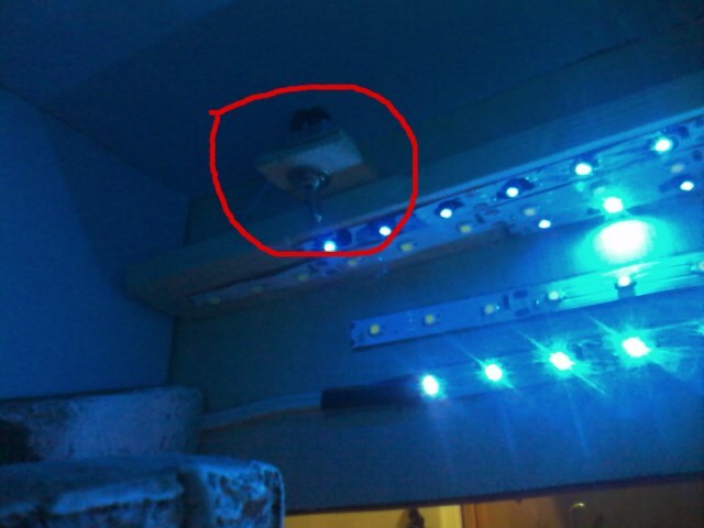

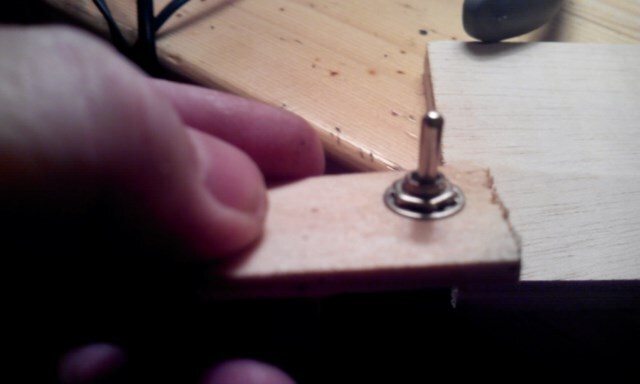

Currosevilla, con respecto a que sistema uso para controlar la luz y los cambios, te diré que es MANUAL, es decir, tal como lo expliqué en la descripción del diorama del principio, lo hago con dos interruptores que cada uno controla la conexión del color Blanco de día y la del color Azul de Noche. Los interruptores están colocados en el frontal (la embocadura) en la parte superior, pero por dentro y como la embocadura está ABIERTA meto la mano y doy al color que quiero y apago el que no me interesa. Esto lo hacemos "los pobres" ( es broma), los ricos compran un controlador que lo hace automáticamente. A continuación te ponga unas fotos de como es el sistema.
Espero haberte contestado lo más claro posible y que lo hayas entendido. Reciban un saludo desde Gran Canaria.

Estimado currosevilla, se me olvidó ponerte la fuente de energía que utilizo para los leds, son cargadores de teléfonos móviles que voy recopilando por donde quiera que voy.

Hola quicoline3, veo muchos diodos para esa fuente. cada diodo consume unos 20mA, para esa fuente un máximo de 15 diodos(mas de 15, muere la fuente). Un Saludo. Por cierto aprovecho para preguntarte si leíste el privado que te envié.

Jbr, con respecto a las fuentes de alimentación, ya te contesté por el privado, pero para el resto, decirles que son dos fuentes, una para el Blanco y otra para el Azul.

Pues gracias por la información, me parece genial tu solución y para nada es inferior a otros sistemas más sofisticados. Muchas veces nos complicamos la vida inútilmente. Saludos y enhorabuena porque creo eres el primero de la clase en terminar su Belén este año....je, je.
