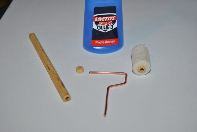

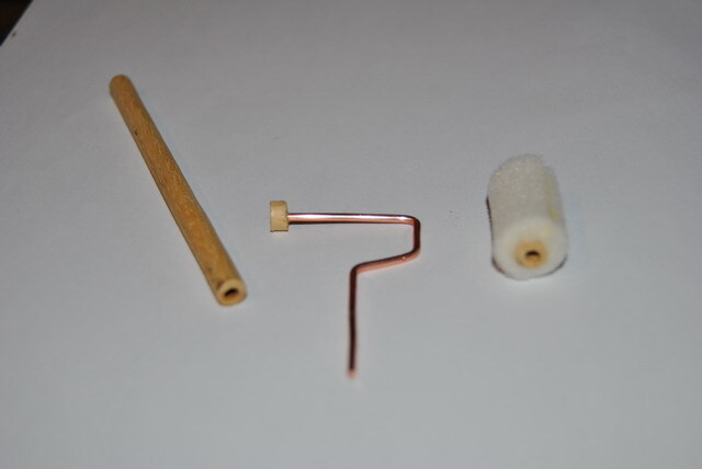

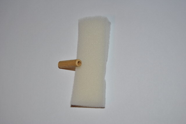

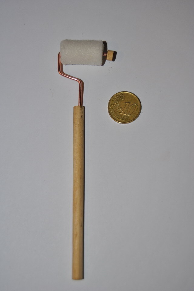

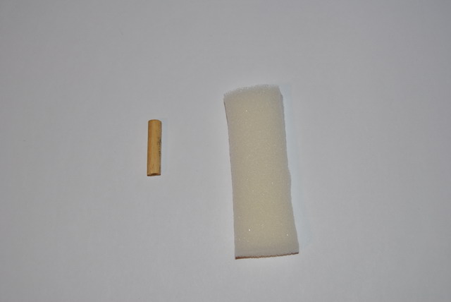

Hola a todos,
Aquí vengo a presentarles mi nuevo RODILLO DE PINTURA.
Lo he construido con un trozo de goma espuna de 1 cm de grosos x 2 cm. de ancho y 3 cm. de largo.
El rodillo central con un palito de madera ( de los que se usan para los cohetes) de 2 cm. de ancho.
El hierro es de COBRE para evitar que se oxide con el agua al lavarlo.
El mando con otro trozo de palito de cohetes un poco largo para llegar a todos lo lugares sin problemas.
El muy utilisimo para superficies granditas y más o menos lisas. La pintura queda mejor que con brocha.
Os pongo unas fotos.
Espero os guste.

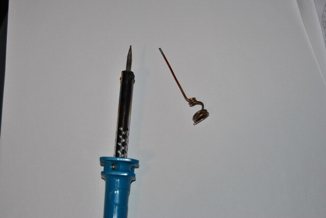

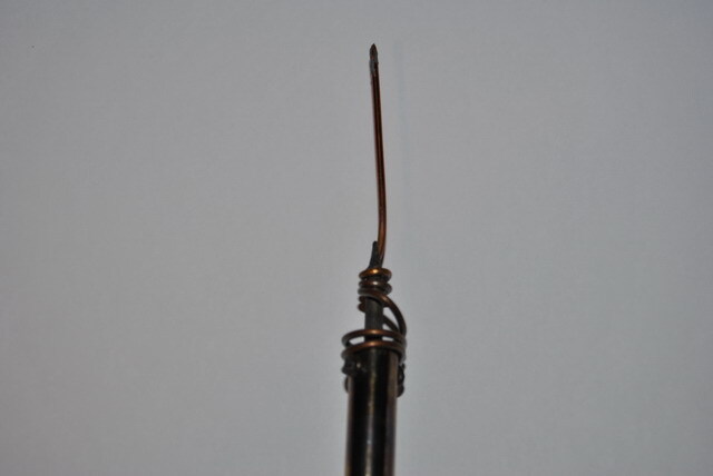

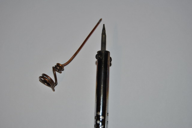

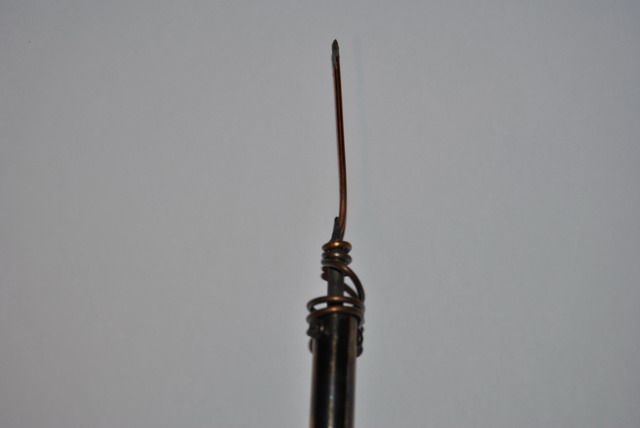

Gracias por el comentario, espero que le sea útil a alguien, a mi me es y mucho. Te adjunto una foto de una "adaptación" que le he hecho a mi soldador para hacer huecos y recortes más finos en lugares donde no llegas con el cuter, y que es de lo más sencillo. Sólo con un poco de alambre de cobre, lo solucionas, así de esta forma tienes el soldador más limpio.

No tienes que disculparte faltaría mas, cada uno tiene lo suyo y entra en el foro cuando puede, me gusta mucho tu idea para el soldador, me parece una solución muy buena. Un cordial saludo

Gracias Juan Francisco por esa idea de la adaptación al soldador... vos me vas a solucionar muchos problemas que se me presentaban cuando de calar en espacios reducidos se trataban.
Mil gracias.

No hay que darlas, gracias a tí por escribir y dar tu opinión. Me alegro que te haya servido de mucho. Una cosa si tienes que tener en cuenta, el alambre de cobre debe ser más bien gordo que flaco y cambiarle cuando lo veas que se debilita de tanto usarle. Con el calor va perdiendo fuerza, pero estamos hablando de centimetros de cobre, no de miles de metros.
Un saludo desde Gran Canaria.

Gracias aitor, es muy útil cuando quieres pintar el suelo o paredes que no quieras que entre la pintura en las ranuras y así no usas una esponja, le das unas pasadas rápidas y buala!, pintado. De todas formas, no deja de ser algo cuasi inutil (para el trabajos diarios y gordos, me refiero), pero seguro que a alguien le servirá.
Gracias de nuevo, desde Gran Canaria.
