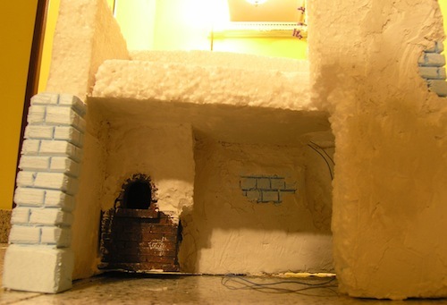

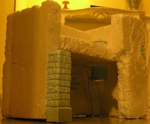

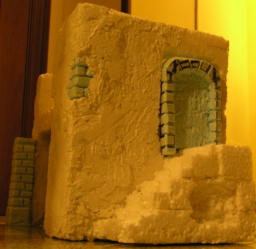

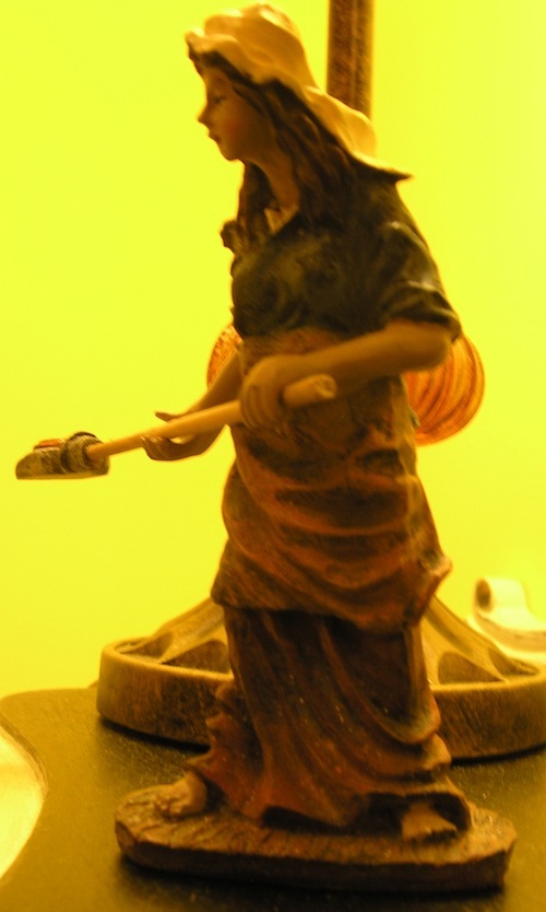

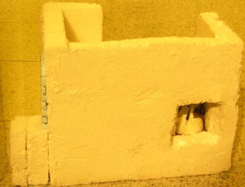

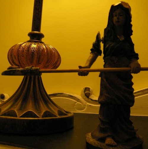

Hola, os quería presentar el nuevo proyecto en el cual estoy trabajando, se trata de una panadería. Dicha panadería tendrá iluminación en el horno y dos figuras en movimiento, la panadera que moverá la mano con la pala del pan y una señora sacudiendo una sábana en una ventana del piso superior. Aún no está terminada, espero que comenteis los progresos Hoy os dejo con la edificación a medio terminar y las fotos de la panadera ya con el brazo móvil.
(P3132611.JPG)
(P3132616.JPG)
(P3132619.JPG)
(P3132621.JPG)
(P3132623.JPG)
(P3132627.JPG)

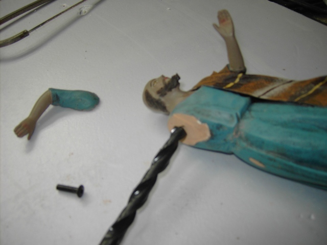

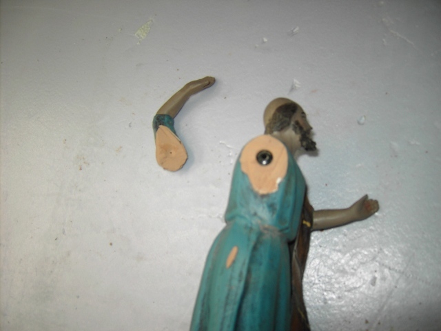

Están muy bien los movimientos pero, deberías juntar un poco más el brazo al cuerpo para que no se note tanto el mecanismo, para ello, -con una broca de igual diámetro que el tope del remache- haces una hendidura en el alojamiento del remache de manera que este quede totalmente encastrado y consigues mayor realismo.
Un cordial saludo.
Te pongo una foto para que veas mejor lo que quiero decir.
(PICT4420.JPG)

La verdad es que no estaba muy contento con el resultado ya estaba pensando en cambiarlo
