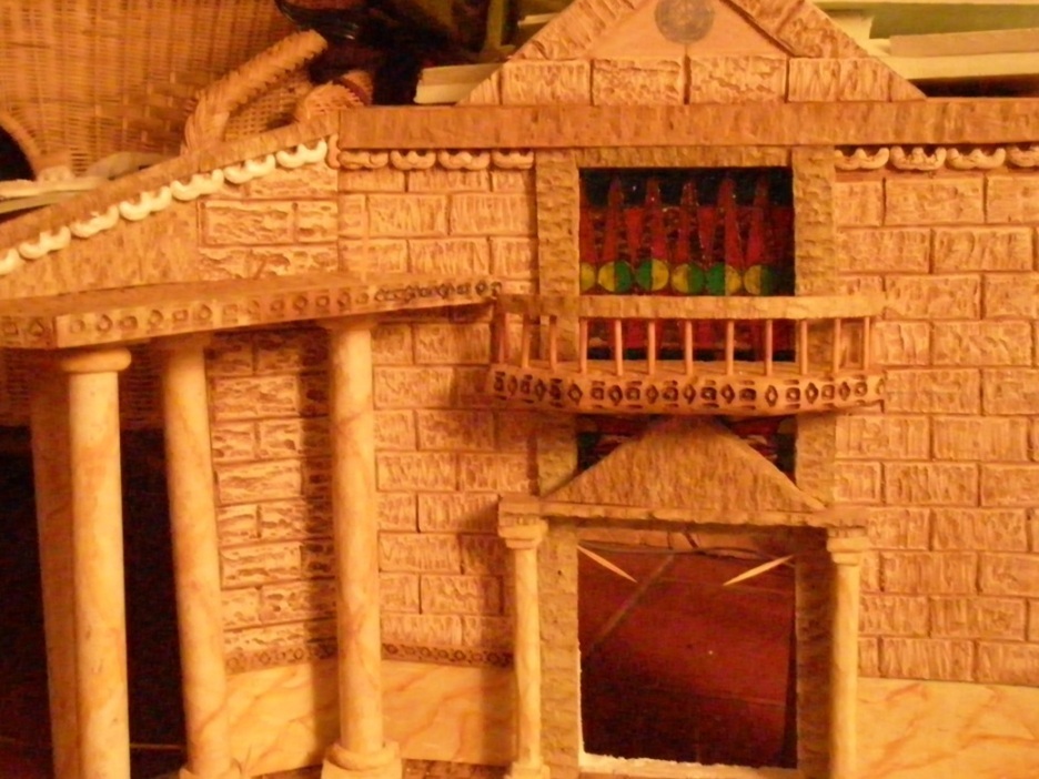

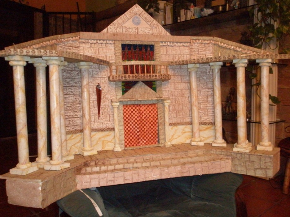

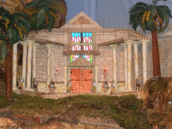

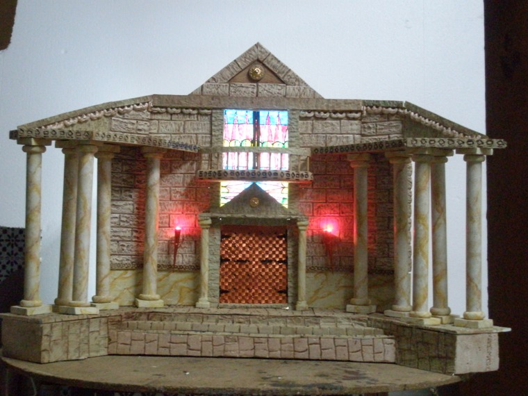

Bueno forer@s, ya esta el belen montado y abierto al publico , asi que ahora tengo un poco mas de tiempo para poner los pap, mando el primero.
Espero que os guste.
(1.JPG)
(2.JPG)

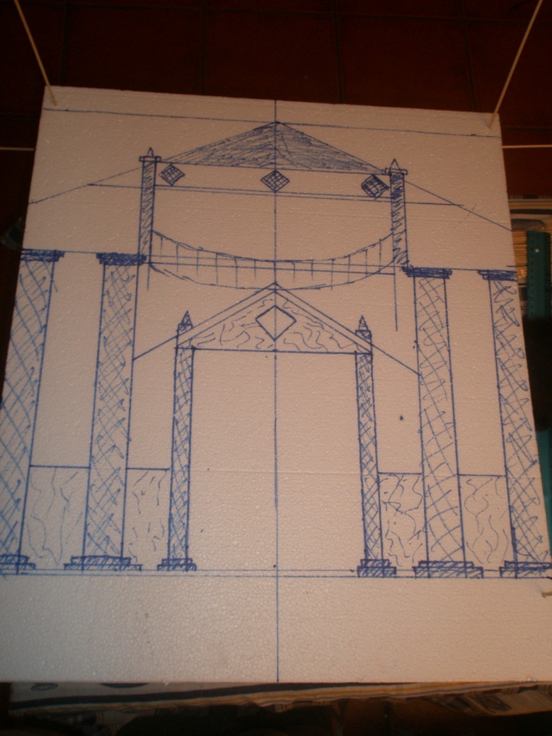

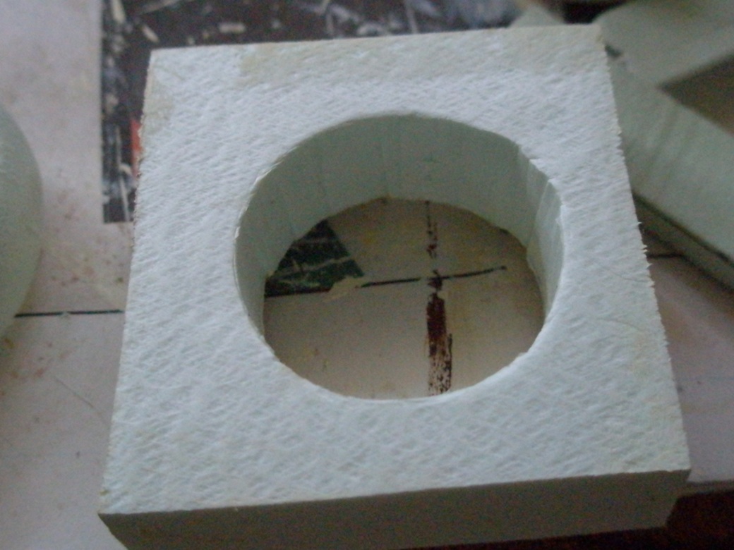

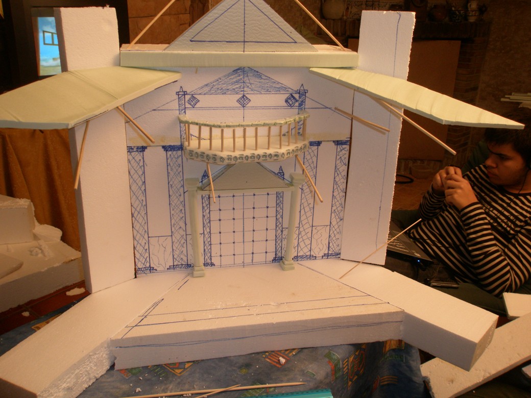

(3 cortar el balcon.JPG)

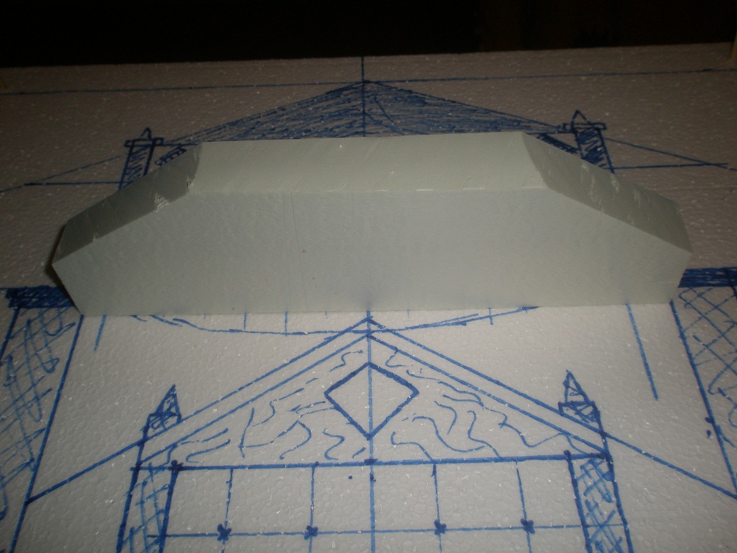

(4cortar alerones y hacer balcon.JPG)

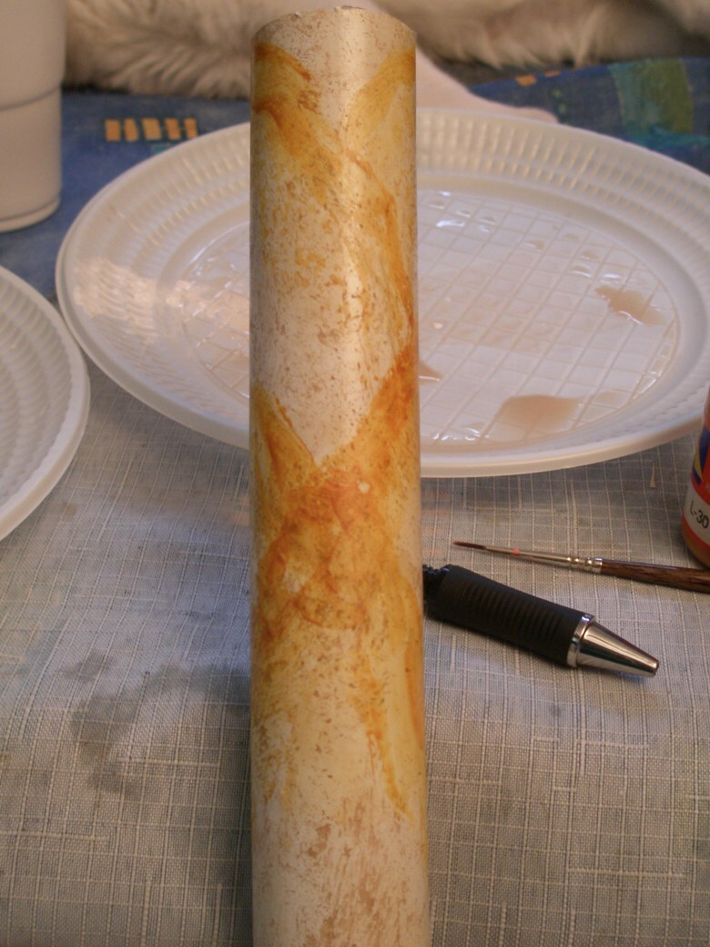

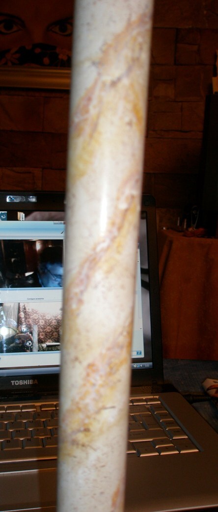

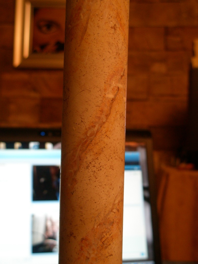

(5cortar un tubo de pvc de 32 mm para hacer las columnas en marmol.JPG)

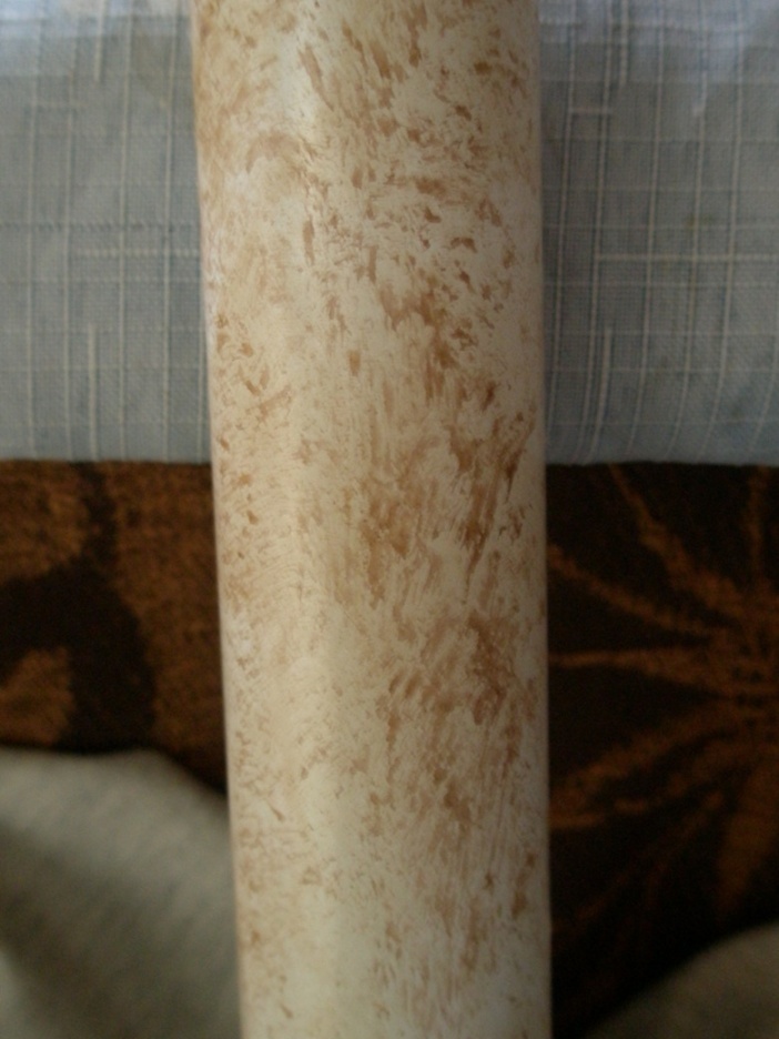

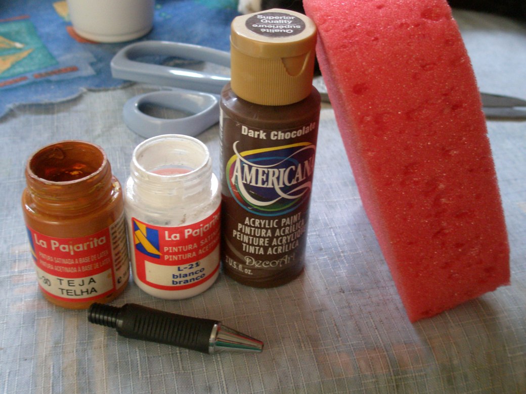

(pintar de beig y hacer un esponjeado con marron chocolate aguado.JPG)
(6.JPG)
(7 con el color teja agaado y una esponja, hacer unas veta cruzada.JPG)

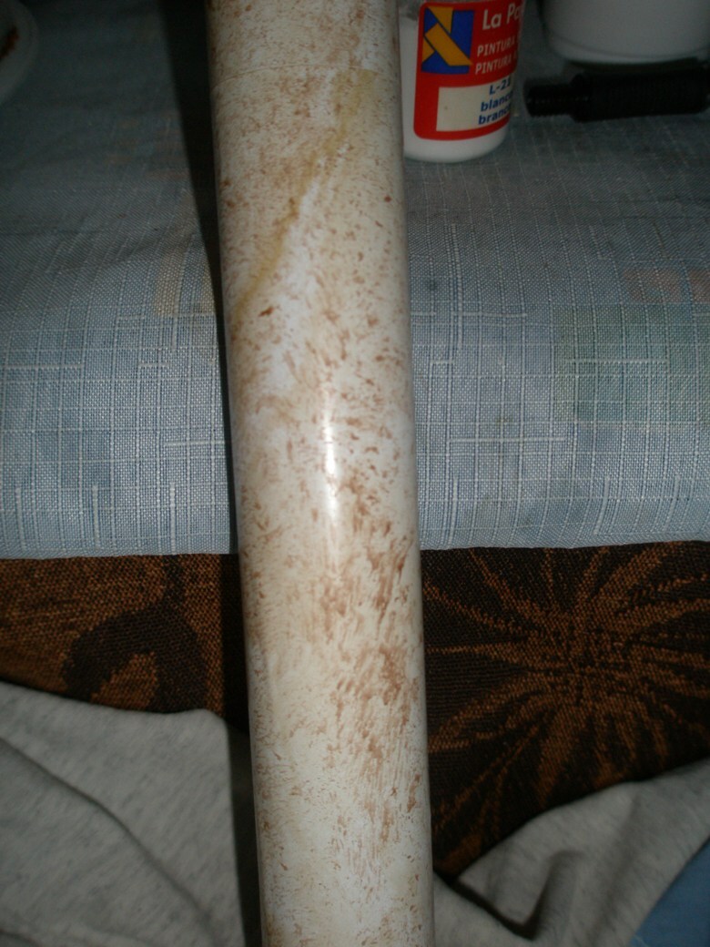

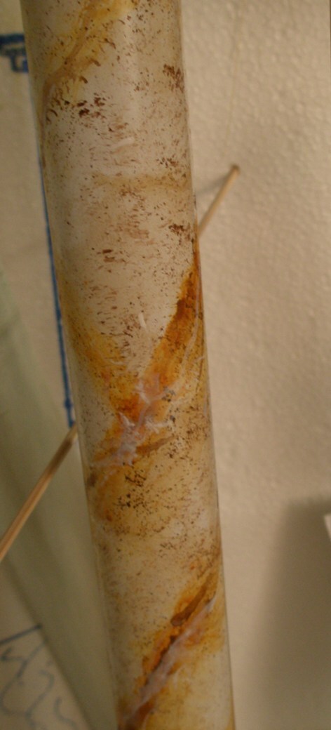

(8 con un pincel pequeeÃo, hacer unas rayas con marron oscuro aguado y con blanco aguado.JPG)
(9.JPG)
(10 jazpear con blanco aguado toda la columna.JPG)

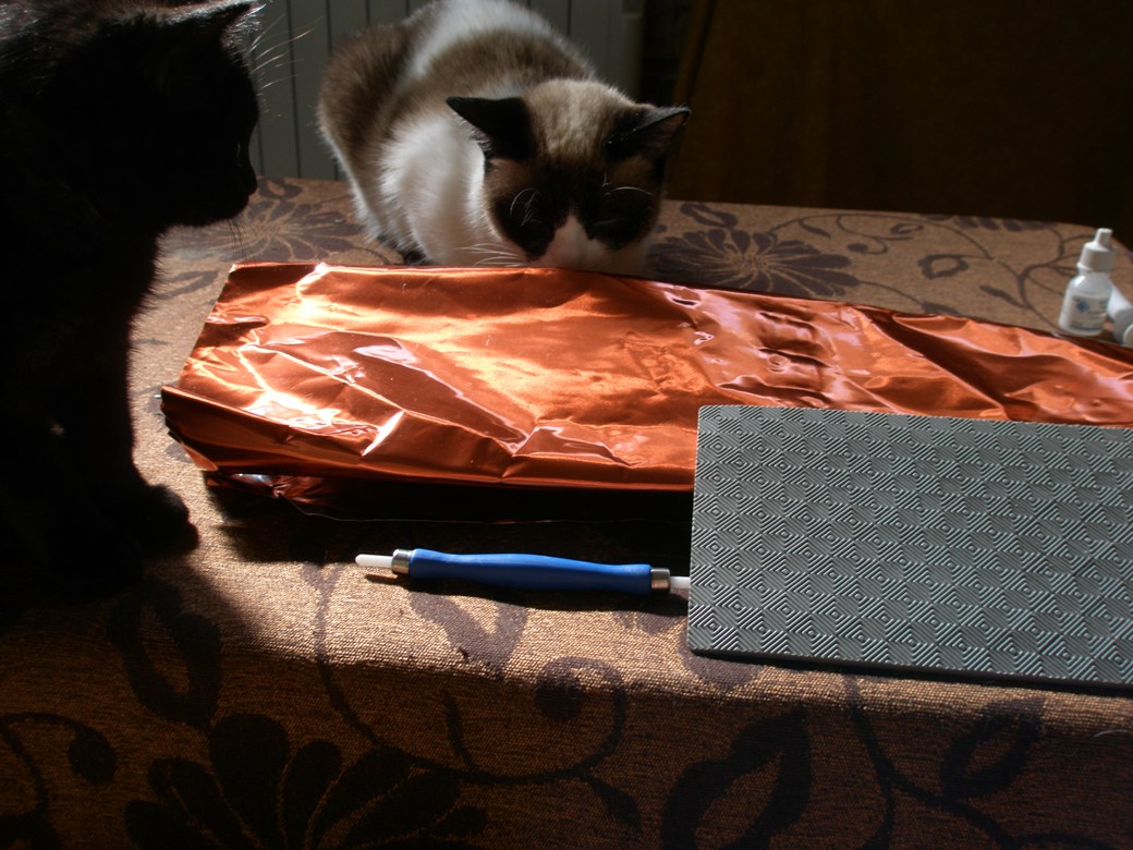

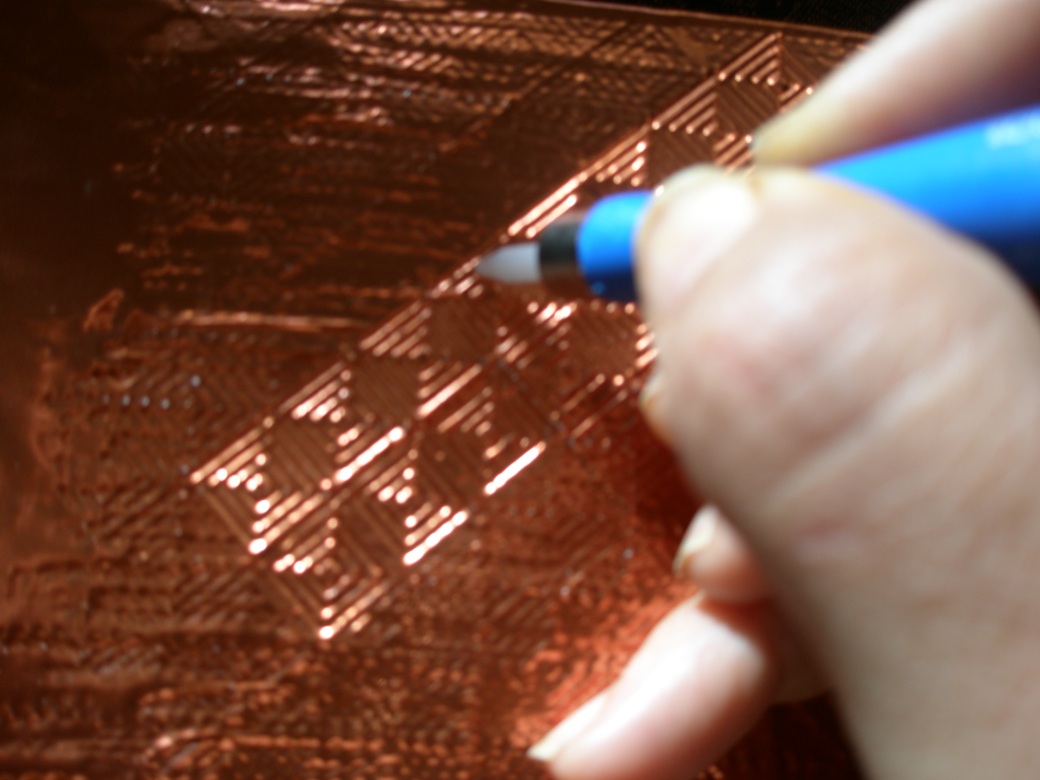

(11 con lamina de aluminio ,un buril y una plantilla, hacemos la puerta.JPG)
(12.JPG)

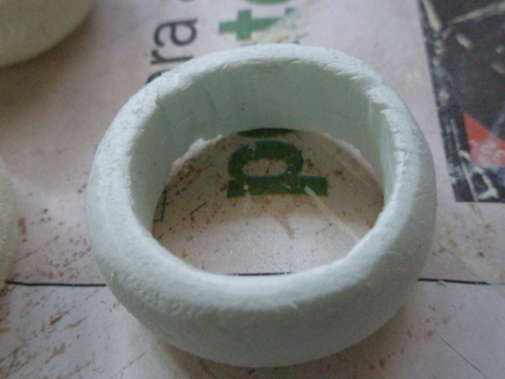

(13 cortar y hacer unos anillos para los capiteles.JPG)
(14 hacer la base del capitel.JPG)

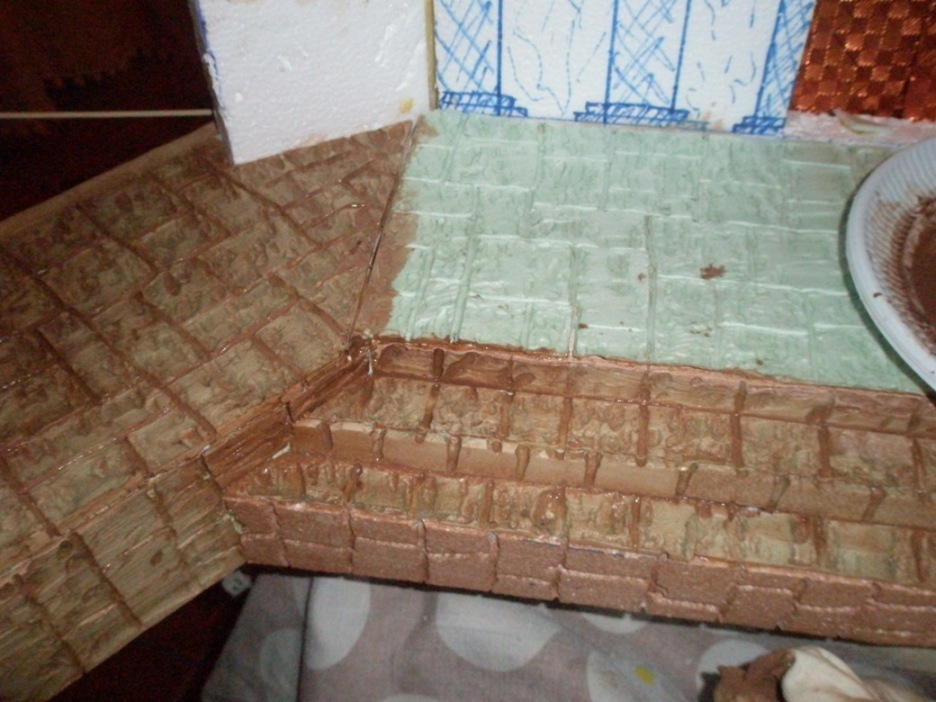

(15 marcar con el soldador el ladrillo y dar un patinado con marron chocolate y carne ,mezclados y aguados.JPG)
(16.JPG)
(17 hacer antorchas y vidriera.JPG)
(18 poner herrajes en las puertas ,poner luces.JPG)
(25.JPG)
(27 hacer fuente con agua.JPG)

Que bonito todo, pero lo que mas me ha gustado son las columnas en mármol, que además has tenido el detallazo de explicarnos, clarito clarito, su paso a paso.
Otra cosa es que llegue a igualar ese trabajazo, pero lo intentaré con tu técnica en cualquier oportunidad.

Hola Juli, el video estara en unos dias, mira las columnas estan hechas con un tubo de pvc de 32mm esta pintado primero con color crema y despues con color teja y marron van las rayas, con blanco esta rematada.
Es muy facil de hacer, despues tienes la opcion de dar brillo o no.
