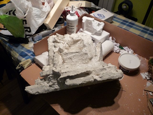

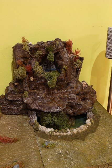

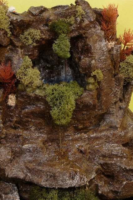

Bueno pues este es mi primer mensaje en este foro y voy a poner el proceso de
construcción del laguito con cascada que he hecho este año para ampliar el belen
de casa, a ver que os parece.

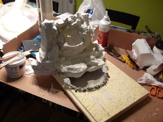

La montaña está hecha con trozos de porexpan pegados con cola blanca y
posteriormente con una capa de masilla de esta que viene ya hecha para tapar
agujeros.

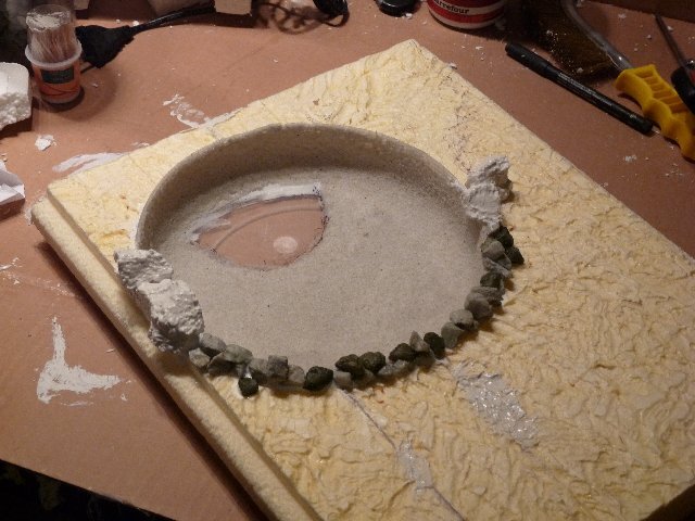

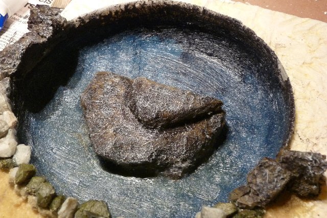

El lago está construido con un recipiente estanco redondo, con una capa de arena y
cola blanca y pintado con pinturas acrílicas, las piedras del centro que ocultan la bomba
del agua, también son de porex pintadas y enmasilladas. A todo el conjunto del lago le he
dado después una buena capa de silicona ácida para que no pase el agua, sobre todo por el tema de las piedras de porex.
la parte central de la montaña también es un recipiente de plástico montado y pintado con el mismo proceso.
En cuanto a la pintura, la montaña lleva una capa de marrón oscuro, unos toques de rojo inglés y unas veladuras de blanco, me parece que no le puse nada más, pero bueno, a gusto de consumidor.

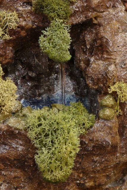

Y como último toque también lleva una buena capa de silicona aplicada con brocha, por todas las partes por donde tiene que circular el agua, de esta manera evitamos sorpresas desagradables ;-)
Esto forma parte de las reformas de este año de un belén que empece el año pasado con una plancha de porex del de aislamiento y que a parte de hacer de base del belén, también es modular para luego guardarlo. Prometo poner las fotos cuando lo tenga montado del todo.
Bueno, espero que esto le sirva de idea a alguien, igual que me han servido a mi varias ideas que he sacado de este maravilloso foro .

Magnífico trabajo, Cyrano bna.
No conocía las propiedades de la silicona (¿has usado la que venden en tubos (y se aplica con una pistola metálica)y la has extendido con una brocha?)

Me alegro de que os haya gustado el invento y gracias por los comentarios.
Bueno, pues la silicona es silicona ácida de uso general de la que se aplica a cristales, metales, etc... en tubo o en cartucho, si teneis pistola, en cartucho hay más y sale más a cuenta.
Por supuesto TRASLÚCIDA, y no es que sea líquida, pero con un brochita se puede ir aplicando sin problemas, esto impermeabiliza totalmente y es barato.
En cuanto a las plantas, es una especie de musgo decorativo que venden estas fechas en el Alcampo, la verdad es que es muy curioso, porque tal y como viene es blandito, pero en cuanto se moja y luego se seca se pone duro, aunque luego se vuelve a reblandecer con el agua, vamos que como lo mojes no vuelve a su estado orginal. Y las de color marrón son plantas de plástico de las que venden para acuarios.
Venga, un saludo.

Hola cyrano bna,
un gran trabajo y muy práctico para los que no dispongan de mucho espacio.
Una pregunta, para que no se filtre el agua, lo has aislado solamente con silicona, o le has puesto algo más?

Hola JULI, para que no se filtre el agua le he dado un par de manos de silicona sola, al ser transparente y ser partes que van a contener agua o se van a mojar luego no se nota.
No obstante, para hacer el lago o una fuente que estoy haciendo ahora, prefiero asegurar y utilizar un contenedor de plástico, porque claro, la silicona es absolutamente impermeable, pero no vaya a ser que me deje alguna parte sin cubrir y la liemos (es mejor prevenir )
De hecho yo deje la brocha metida en agua para utilizarla otro dia y se me endureció igual , asi que ya sabeis a limpiar la brocha con disolvente.
Pero bueno, en resumen, si se le da una buena capa, lo que sea, queda impermeabilizado de por vida que es de lo que se trata.
Lo que no he probado es a aplicarla directamente sobre el porex, no se, no vaya a ser que se lo coma, sería conveniente hacer una prueba antes de aplicarla a cualquier construcción que no este recubierta de escayola, masilla, pinturas, etc...

Que lastima que cyrano no haya escrito más para saber como le fue con la cascada me gustaria preguntarle sobre el fondo si ha echado la cola blanca y le rocio arena o hizo una pasta de arena-cola y la esparció, y si con el paso del tiempo no se le despego del plastico porq creo que la cola blanca nunca se fija por completo del plastico
210
bcn
la silicona impermeabiliza estupendamente se puede aplicar directa en porex duro y de bolitas no se derrite para que se vea el color del fondo hay que pintar del color que se desea ver dado que no se puede pintar encima de la silicona. Hay que tener muchísimo cuidado y reitero el muchísimo cuidado con dejar algún resquicio sin dar con brocha o pequeña rajita ya que se filtrará el agua. Recomiendo mejor el caucho sintético es más caro pero cien por cien fiable luego se puede pintar con pintura sintética encima sin preocupaciones. Un saludo y estupendo trabajo paisano

Preciosa la cascada y el lago, pero me pregunto una cosa si le has dado pintura acrilica ¿no se irá con el agua? yo uso pintura al aceite o sintetica y la verdad sea dicha creo que el plastico es la unica forma de que no traspase el agua, lo digo por experiencia mas bien malas experiencias.(Además esa pintura acrilica creo que me hacia mucha espuma al caer el agua pienso yo que era eso o a lo mejor no) De todas formas si te ha ido bien estupendo y felicidades por que se ve muy bonito.
