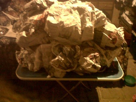

Al fin pude ponerme a trabajar... aquí les pogo la única foto que tengo jejeej las demás están en el teléfono de mi mamá jejej pero bueno al menos esta tiene la estructura base de como la pienso hacer.
A la estructura que se muestra (lo de alambre) le estoy pegando periódico que después forraré con papel higiénico y pegamento blanco para después pintarla espero sus comentarios

Más de los avances... ahora estoy forrando con papel periódico la estructura de alambre.. así se le ve más forma!! jejeje

Dices muy bien, Marckantonio, Ya va agarrando forma!!! Va a quedar muy linda, pero tienes que apurarte, ya se nos termina noviembre esta semana!!!! Recibe saludos afectuosos y ánimo artista!!!!! Y no hay nada que el papel piedra no cubra (¿Te acuerdas? jajajaja) Saludos!!!!

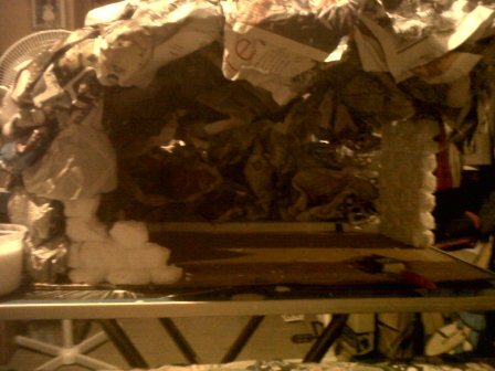

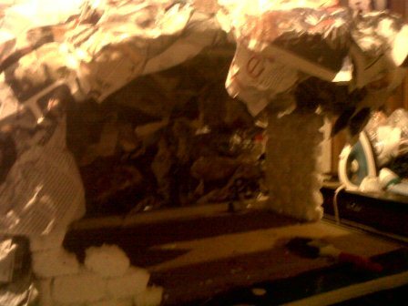

mas avances...
ahora le coloque ya todo el periódico a la cueva y lo empecé a forrar con papel sanitario y pegamento blanco... mañana ya estará seco... y pues por las prisas lo cubriré con papel roca.... porque ya mañana monto el nacimiento!!!

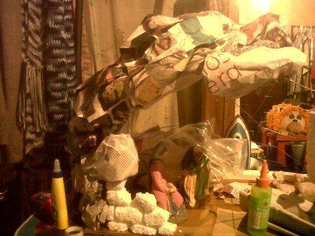

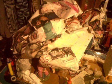

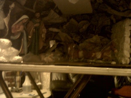

Necesito ayuda...
Esta es la idea que tengo para montar la gruta... pero quiero su opinión... no se ve tan claro pero más o menos da la idea...

¡Muy bien, muchachito!...Esa gruta se vislumbra fantástica, el misterio está bellísimo, seguramente este nacimiento te va a quedar hermoso, estaré siguiendo tu montaje, saluditos afectuosos y recuerda "No hay nada que el papel roca no cubra" jajajaja, quedará tu frase para la posteridad mi querido Marckantonio.
