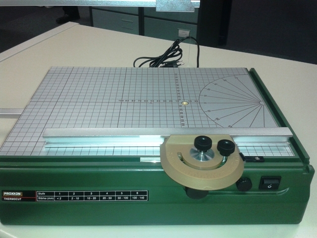

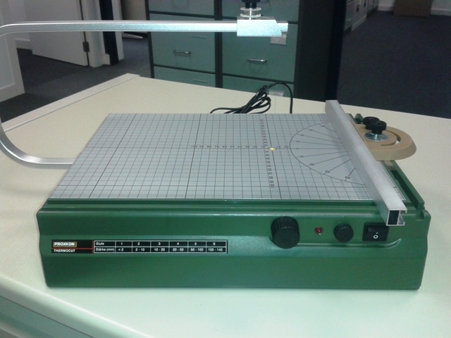

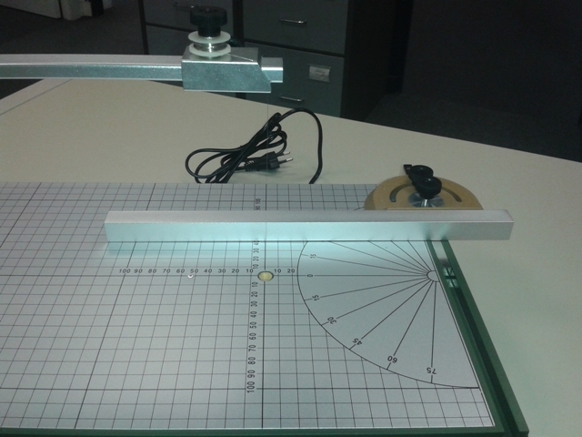

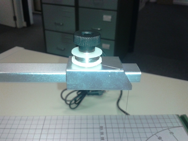

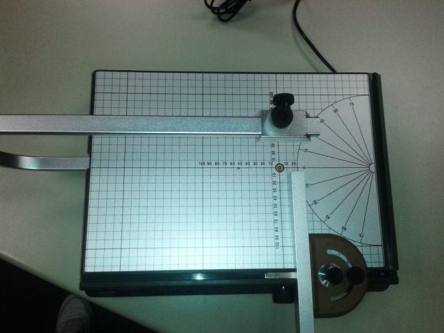

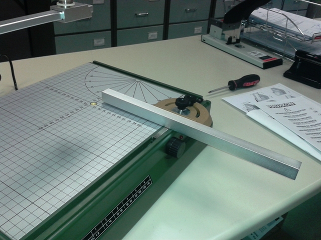

Bueno os presento muy nueva asquisicion espero que funcione bien, todabia no la he probado encuanto haga pruebas os ire contando que tal va la maquinita . Si ya la tiene alguien me gustaria que me contarais como funciona y como hacer determinados cortes con la maquina bueno espero que os guste.

Buenas BANBI me a costado 116,90 euros en una tienda de madrid si te interesa te dejo el nombre o mejor dicho el link de la pagina tambien hacen envios a toda españa .Tambien tiene mas utensilios que os pueden interesar , hecha un vistazo a la pagina .

Manu, enhorabuena por tu adquisición, es una buena cortadora, a mí me la han hecho de forma casera, no se parece nada a la tuya, pero corta porexpan ancho y eso me vale, que la disfrutes mucho.

Yo tengo una igual y va de maravilla. Sólo le falta tener un poco más de altura para piezas grandes pero por lo demás va genial. Enhorabuena. Y que la disfrutes.

Se pueden hacer cortes en circulos, en que posocion hay que ponerla?

Cortes en círculos tal y como viene la máquina no es posible nada más que a pulso. Para hacerlos tienes que hacerte algún invento. Yo de momento los hago a pulso y luego lijo las imperfecciones. Mi idea es construirme una como la de Lola Temprado que hay si que puedes hacer lo que quieras. De todas formas te preparo una idea para que los puedas conseguir con esa máquina y te lo pongo aquí mismo. Un saludo.

Hola Manu; tal y como te prometí te he dejado una forma de hacer circulos con la cortadora pero he abierto un nuevo tema en esta misma sección para que lo pueda encontrar mas facil cualquiera que quiera verlo. Espero que te sirva de ayuda. Un saludo.

Bueno manu, yo tengo esta y va muy muy bien, ademas dura y dura, sin averias.
Veras. Si se pueden cortar piezas en circulos.
Yo he hecho unos agujeros para poner en ellos unos tornillos. pongo el porexpan, le gongo el tornillo al porexpan y lo enroslo en el agujero que le jice a la base de la máquina. La enciendo y le doy vueltas al porexpan..y me sale el circulo.

Gracias por la informacion he hecho el invento como me dijo jokysacoje y la verdad que va muy bien de todas maneras puedes hacer unas fotos de como la tienes tu para ver como queda .

Yo tengo la misma, me la pusieron este mismo año los Reyes Magos y le hice un invento con una guía corredera y un motor que controlo con un transformador de varias intensidades y me va genial. Hace desde piezas en redonda, como cónicas y ya tengo estudiada el arco de ampliación de altura, que en breve haré. La máquina es genial y con dos truquillos la tienes para cuanto necesites, es más incluso puedes cortar a escuadra en los ángulos que desees.
