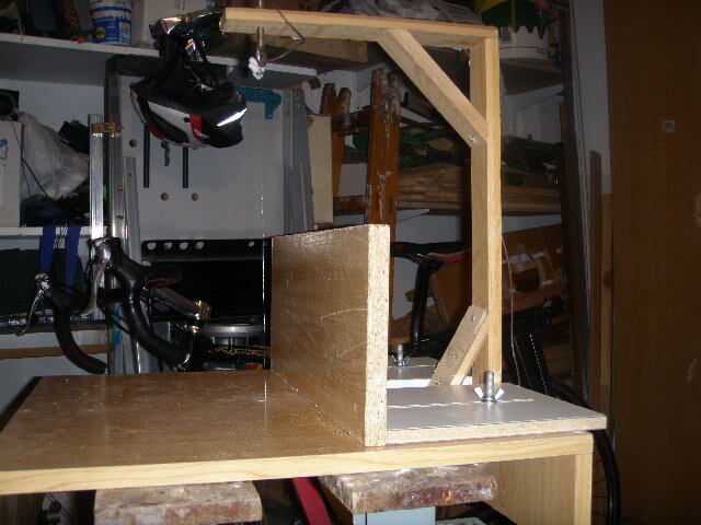

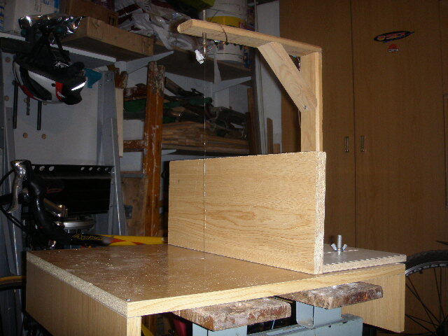

Pongo unas fotos de la cortadora de porex que he hecho esta mañana en el tanto tiempo libre que tengo ( es lo que tiene estar en el paro).

Te ha quedado muy chula, Jose, además te permite cortar las piezas en 2 sentidos, es decir en espesor de la plancha y en paralelo (no sé si me explico)
Muy chula, pena que a mí no me quepa un artilugio de estos es casa.
Enhorabuena!
