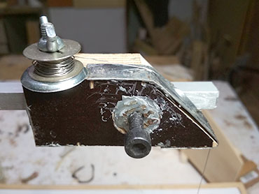

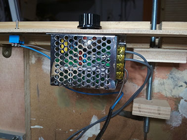

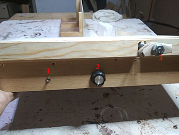

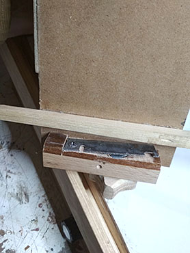

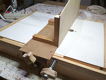

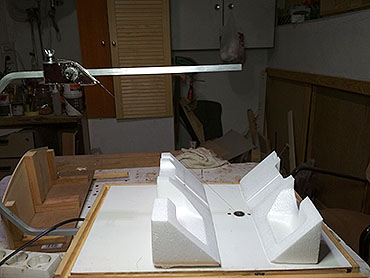

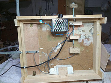

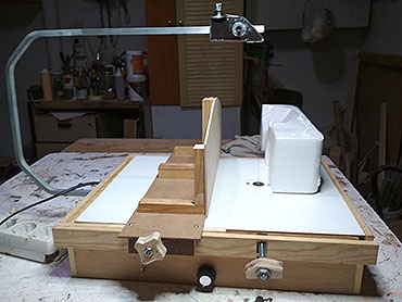

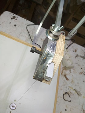

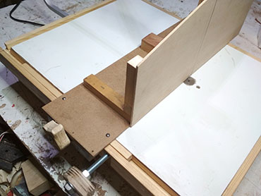

Quiero compartir con todos vosotros mi nueva cortadora de foam o porex. Tiene una altura de corte de 24 y un tablero de 34 x 43. El arco lo he realizado con un cuadrado de aluminio de 1cm x 1cm, el regulador de tensión y el interruptor viene de tierras lejanas, el hilo de nicron es de una resistencia de brasero de 220v, hay una foto numerada el 1 es el interructor el 2 el regulador y el 3 es para poder cambiar el hilo de nicron (la parte donde va metido el nicron es una de los dos patillas que tienen las clavijas de corriente) sin tener que dar la vuelta a la maquina, la pieza de arriba esta hecha de dos trozos de madera y en su interior tiene una chapa como la de fuera para poder hacer contacto con la barra de aluminio y se puede desplazar para cortar a 45º.
hilo de nicron 4€
barra de aluminio 4,5€
regulador e interructor 3,8€
madera 6€

Unas fotos del corte a 45º y a 90º

Después de utilizarla os puedo decir que lo mas interesante es poder cambiar el hilo de nicron sin necesidad de darle la vuelta a la maquina y el nicron continuo gracias a la canilla de la maquina de coser de mi esposa.
