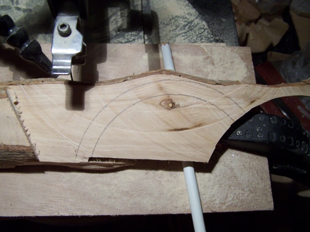

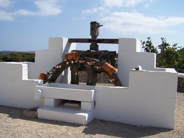

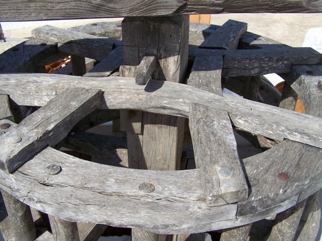

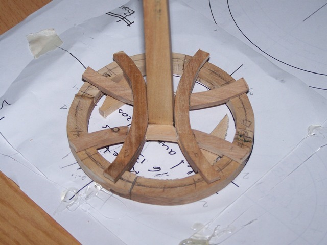

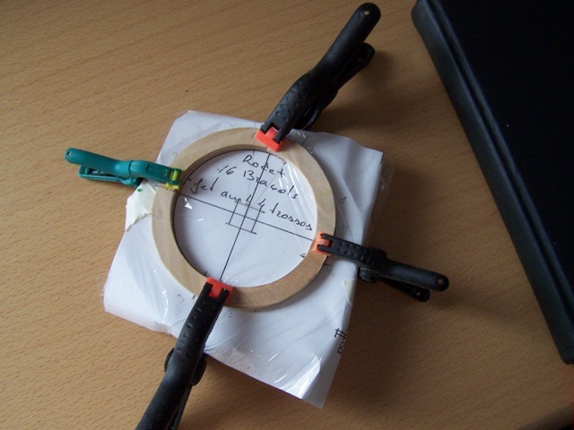

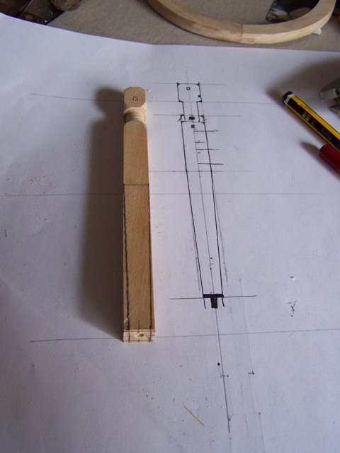

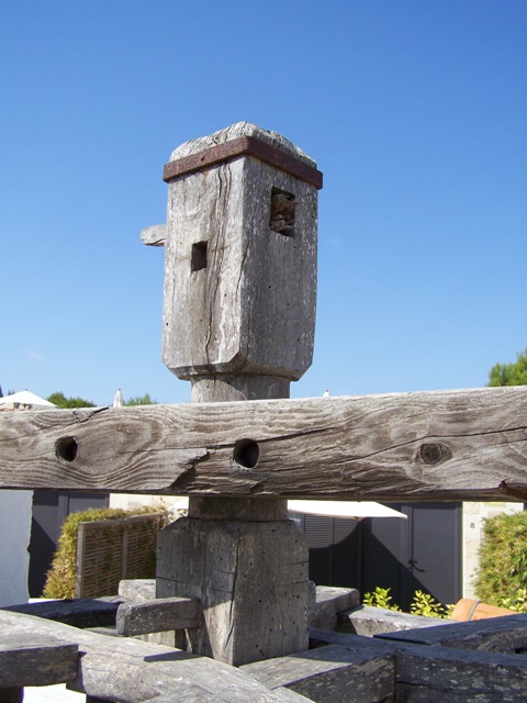

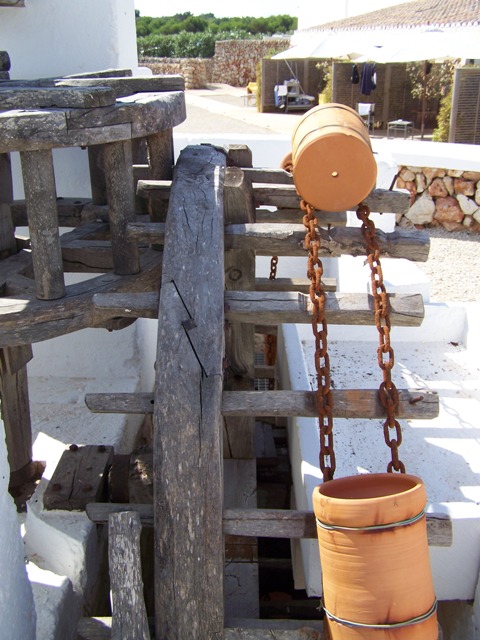

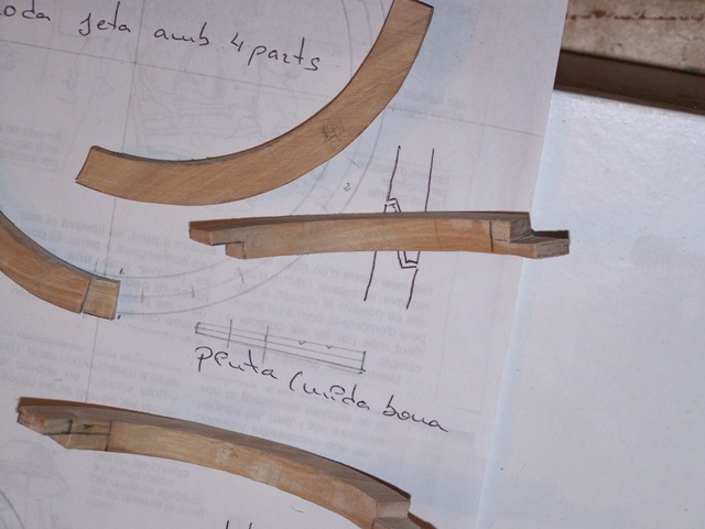

Hola!!!Aqui ire poniendo las fotos de la Noria que voy haciendo.Vereis que es diferente las que hay por el foro,la particularidad de las "sinias" de aqui,es que solo tenian una rueda vertical y los husillos llevaban el peso solo enghanchadas en un costado y para enganchar las cuerdas o cadenas,llevaban unas muescas para que no patinase.Espero que os guste!!!

(Noria o sinia Menorquina.jpg)
(rueda principal con una sola rueda.jpg)
(palo o mozo que evitaba el retroceso.jpg)
(detalle cruzetas del arbolete o rueda vertical.jpg)
(caaaa central o arbol con aguj. de los 2mayales.jpg)
(marcamos las circunferencias con compas y cortar.jpg)
(cortar por marcas lapiz(ww).jpg)
(cortados ensambles a media maderahecho a punto de encolar.jpg)
(un trozo del arbolete encolado(vertical).jpg)
(un arbolete con sus cruzetas(1rueda horizonta de 2l).jpg)
(""caaaa central.jpg)

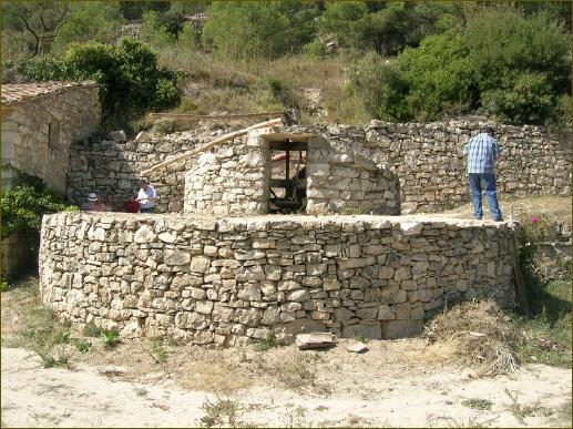

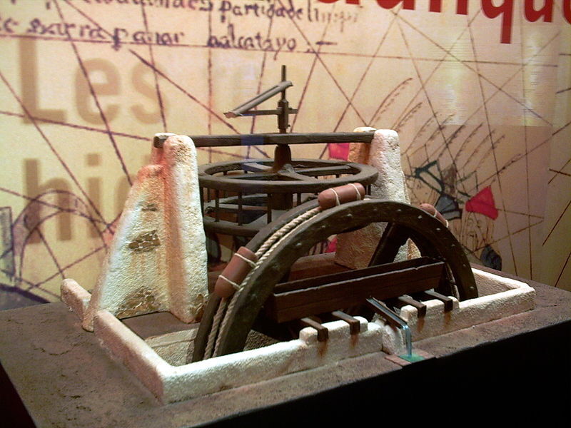

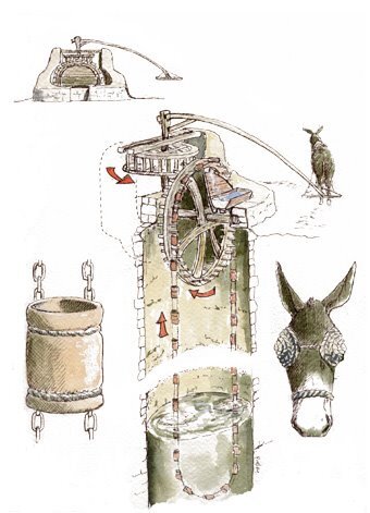

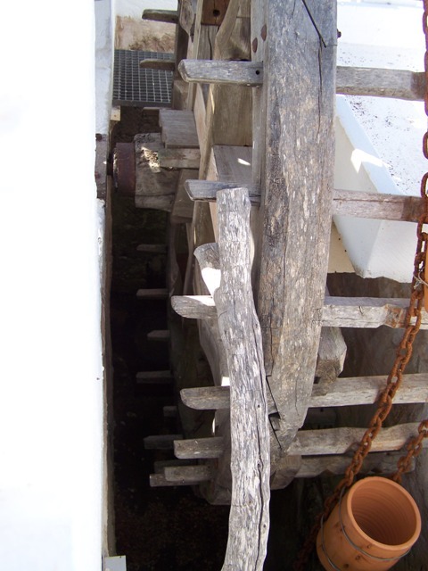

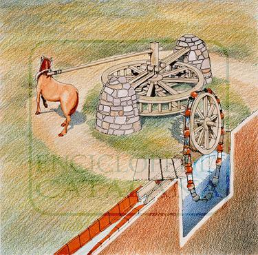

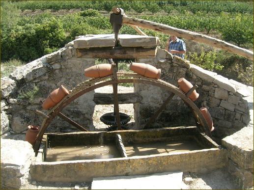

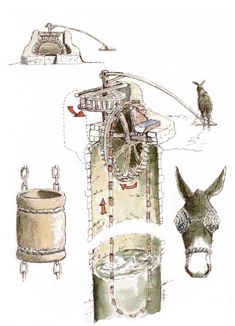

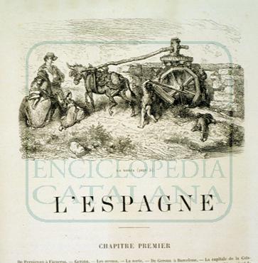

Mientras Eduar2 nos deleita con más fotografías de su trabajo de reproducción de la Sínia o Noria de agua os pongo alguna también para mayor abundamiento
(800px-Catalonia_Terrassa_mNATEC_Sinia.jpg)
(A068202.jpg)
(A080981.jpg)
(dscn5442_517.jpg)
(dscn5443_517.jpg)
(etnologic_sinia.gif)
(Sinia-full.jpg)
