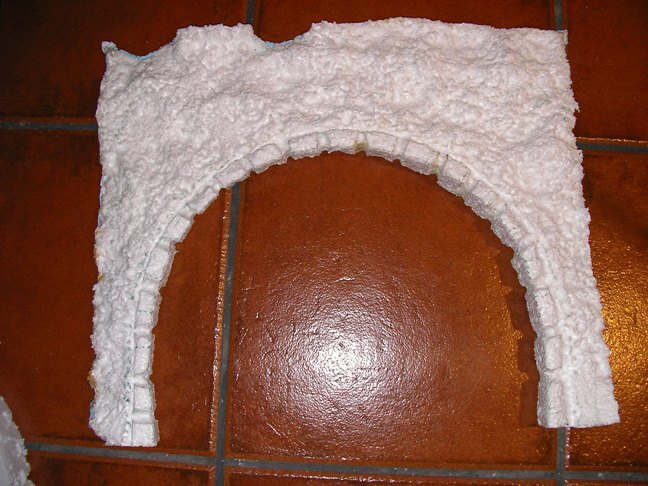

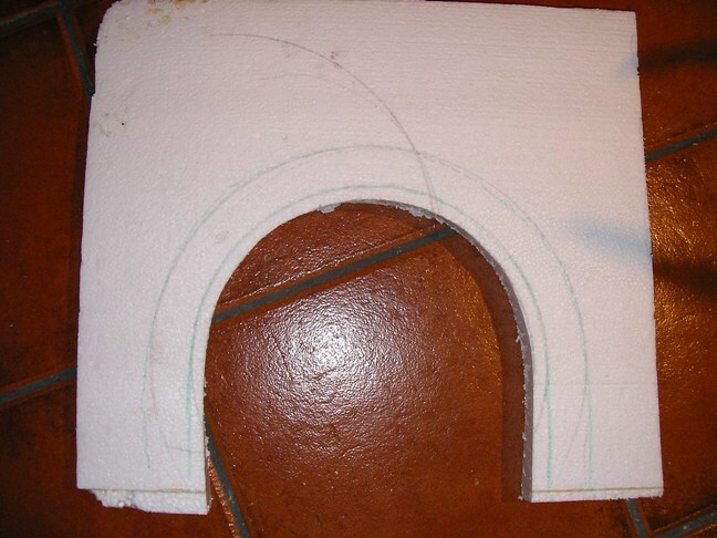

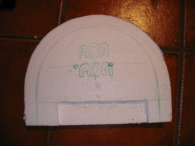

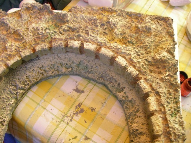

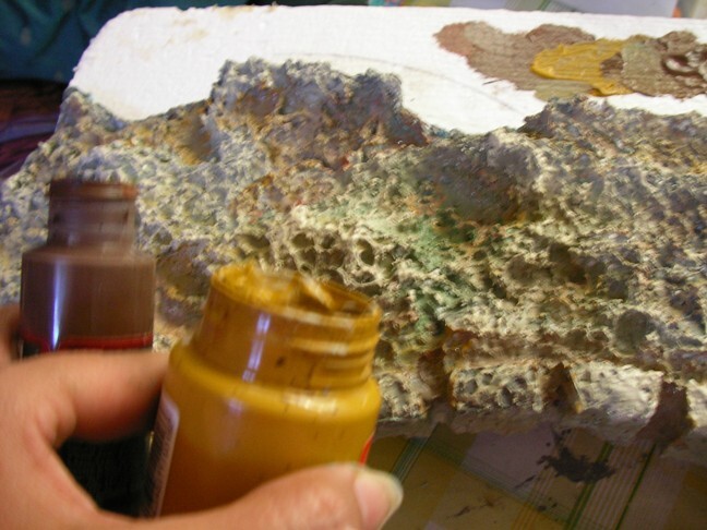

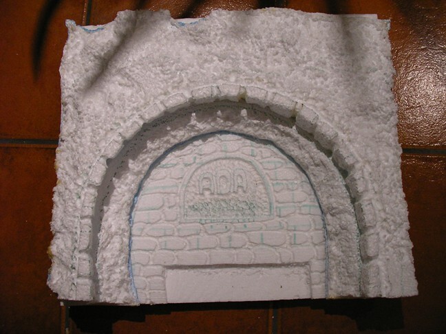

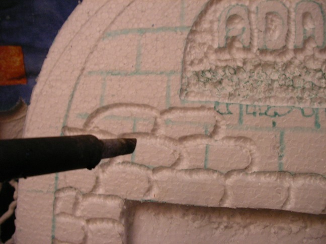

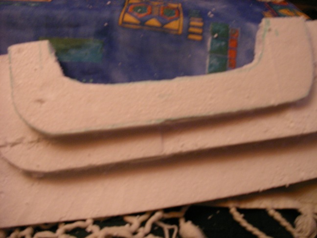

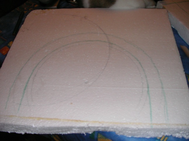

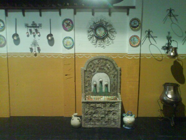

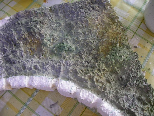

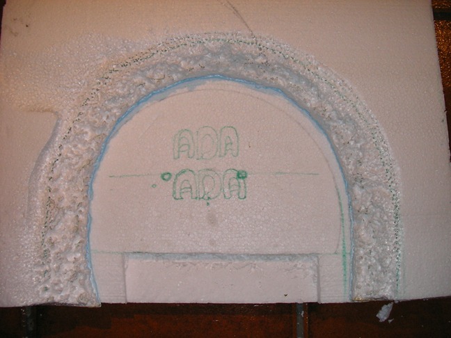

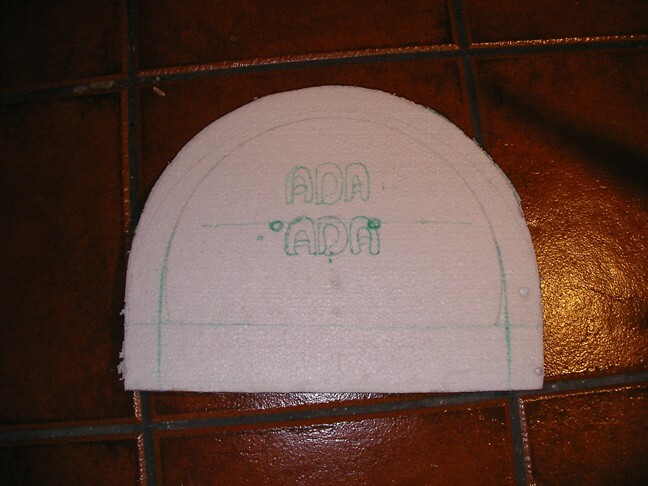

Hola forer@s aqui os pongo nuestro lavadero y como esta hecho. Espero que os guste.

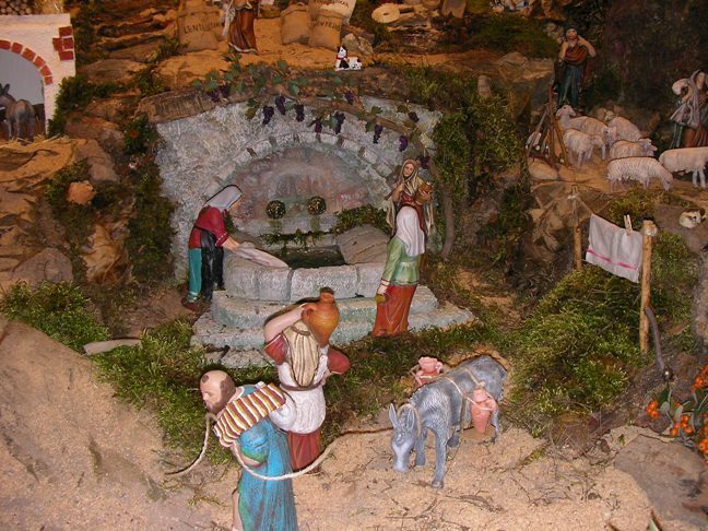

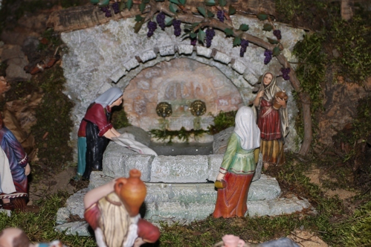

Tiene muy buena pinta y el paso a paso muy ilustrativo, lástima que no se vea el resultado final.

Corrijo lo anterior, si se ve el resultado final, es que he pecado de adelantadillo. Está estupenda tu lavandería.

Lola, me ha gustado, resulta funcional y muy estético

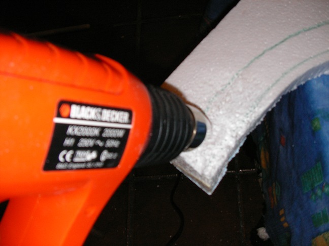

gcs
2811

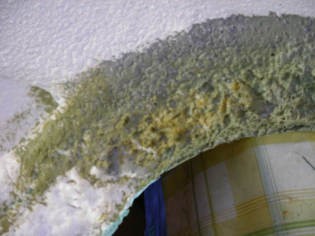

Javier, es para quitar la pintura, desprende un torrente de aire caliente, es graduable, mas o menos calor, segun las necesidades del momento ,el porespan al calentarse se contrae y por eso hace ese efecto como de piedra.

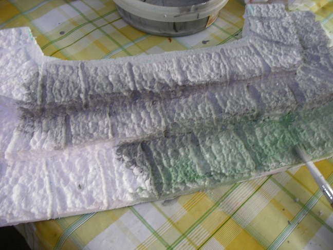

Un consejo en el tallado de las piedras con soldador... es lo primero que te dicen en cualquier curso belenista... "mata" las esquinas... no las termines nunca en pico vamos... si lo haces así te quedarán más reales... más redonditas todas ji ji.

Lola, realmente magnífico tu lavadero y tu técnica de "quemar" el porespan con aire caliente.
¿Que has utilizado para hacer los caños?
2811

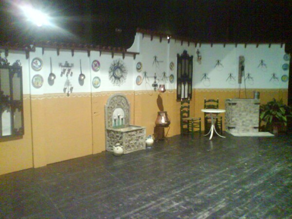

Hola Corcho. Mira los caños,que son cabecitas de leon me las regalo mi buen amigo Laor, un genio a la hora de hacer cosillas de esas. Y al respecto de mi tecnica de quemado,te dire que yo la utilizo mucho en piezas de gran tamaño, como las del decorado que te he puesto al terminar las fotos,el pozo medianero y la fuente, que son a tamaño real. El motorcillo esta camuflado detras, tanto en el lavadero ,como en la fuente.

Lola, eres una pedazo de artista, con lo del disolvente me refería a la técnica que has descrito del aire caliente, el resultado es parecido, pero en tu caso es que tu lo bordas.
2811
Hola Pepe. Yo antes ponia disolvente para deformar, pero no se controla igual que con el aire caliente, con este metodo haces justamente lo que quieres hacer, ni mas ni menos. Te aconsejo que cuando utilices esta tecnica, pintes la parte de atras con dos capas de pintura para la pared, porque asi evitas que en calor te pueda calar el pores cuando no es grueso.

ALEX ESTAS SON ALGUNAS DE LAS COSAS

ME GUSTÓ EL PATIO.... PERDÓN LOLA, CADA QUIEN MIRA PARA DONDE LE CONVIENE, TE ACUERDAS? ME GUSTÓ TU FUENTE, BONITA CONJUGACIÓN DE COLORES. EN CUANTO A LA CARA DE LOS TIGRES, YO HE ESTADO BUSCANDO POR AQUÍ UN MODELO, ME GUSTA COMO SALIDA DE CAÑO.
BELLO LOLA,
ALEX
2811
Alex, esas cabezas de leon, me las regalo mi amigo laor para mi fuente, el es un experto en hacer ese tipo de cosas, si quieres le preguntas a el la forma de hacerlas y seguro que el te lo dice.

muy bonita, Lola y tus paso a paso son relamente didacticos.
1131
me gusta mucho tu trabajo lola, que hrmosa fuente

felicidades Lola, un buen paso a paso.¿Me podrias decir lo colores que pintaste?.
2811
Guri te he mandado un privado , de todos modos mañana pongo como hago la piedra aun mas real que esta.
