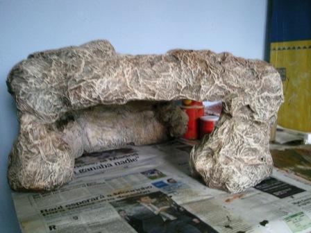

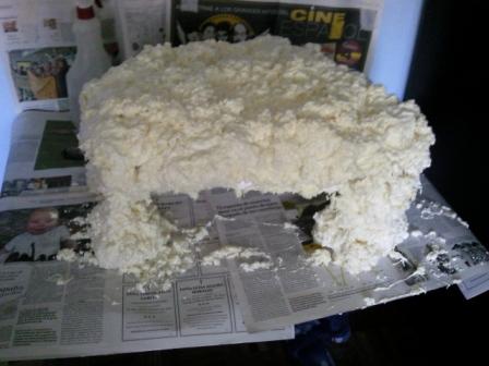

Este año me he decidido por hacer una cueva, la cual creo que me ha quedado bastante bien (teniendo en cuenta que nunca se me ha dado bien la pintura), he utilizado diferentes técnicas, todas ellas sacadas del foro. Lamento no tener las fotos del paso 1º y 3ª tenía tantas ganas de hacer el paso 2º que ni me acorde de hacer fotos y en el 3º me desilusiono tanto el aspecto que tenía que casi lo dejo.
No me enrollo más y paso a describir como lo he hecho.

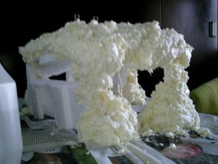

1º hice el armazón con corcho blanco.

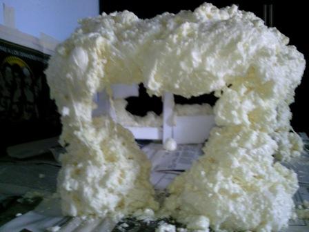

2º con espuma de poliuretano recubrí todo el armazón (seguramente yo no lo hice bien porque tenía más cráteres que la luna. Ver las fotos.

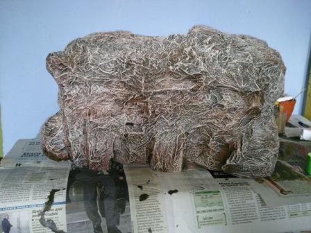

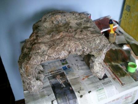

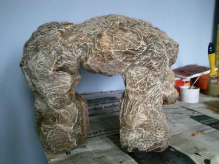

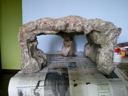

3º como no me gustaba el aspecto hice lo que había leído en otro tema recubrí toda la cueva con trozos de papel de cocina mezclado de cola blanca y agua.
4º pinte la primera capa con aerógrafo porque tapa todos los recovecos, y el resto de capas con pincel plano (paletina no se el numero porque la tenía por casa y estaba muy usada).
Voy a intentar subir las fotos. Agradecería cualquier sugerencia para mejorarla y quede más bonita.
A ver si ahora salen las fotos.

podias decirme como la has pintado, los pasos, los colores, el tipo de pintura.
Me ha gustado, y la mia la tengo aun sin pintar, y queria copiarte
gracias
Modificado por maen 15/11/2010 10:02
15
15/11/2010 15:39
Perdona Maen que tarde en responder pero es por que me conecto a ratos desde el trabajo y muy poquito. La tecnica la copie de uno de los mejores post de pintura que he visto. del gran EMORE (te adjunto el enlace), lo unico que hice algunas modificaciones (por error) y este fue el resultado. los botes de pintura son los mismos que en el post de EMORE.
http://foro.belenismo.net/forums/thread-view.asp?tid=4954&posts=36&...
pintura de fondo: OCRE + NEGRO (CAQUI OSCURO) al ocre le echas negro poco a poco hasta que te quede caqui oscuro. (yo hice la mezcla un poco aguada de mas porque tenia mucho recoveco que cubrir)
1ª veladura: Una vez seco el color del fondo, barrí todo el montículo con una paletina del número 18 manchada con un color marrón intermedio un pelín anaranjado: OCRE + ROJO + NEGRO (al ocre le mezclo poco a poco el rojo hasta conseguir un marrón claro tono anaranjado. Al color marrón claro anaranjado que he sacado le mezclo poco a poco , el negro y va saliendo el color naranja casi rojo (esta es la parte que sin querer hice difernte del post de EMORE).
2ª veladura: OCRE + BLANCO (ocre muy claro)
3ª veladura: BLANCO + OCRE (beige) esta ultima veladura tiene que estar la brocha muy seca.
