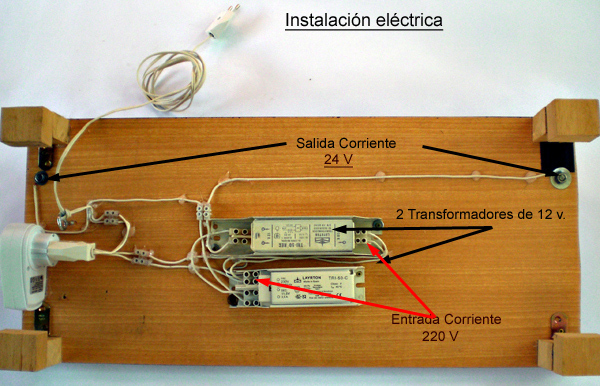

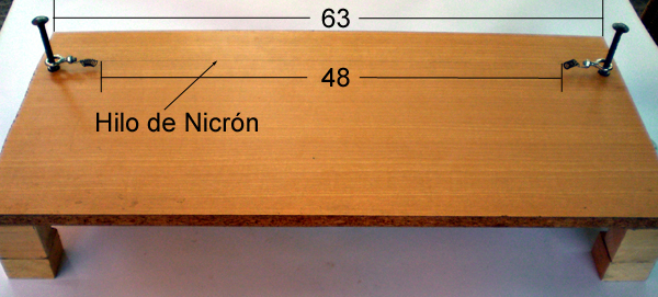

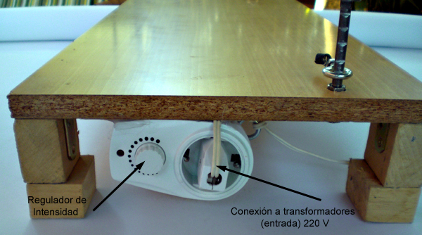

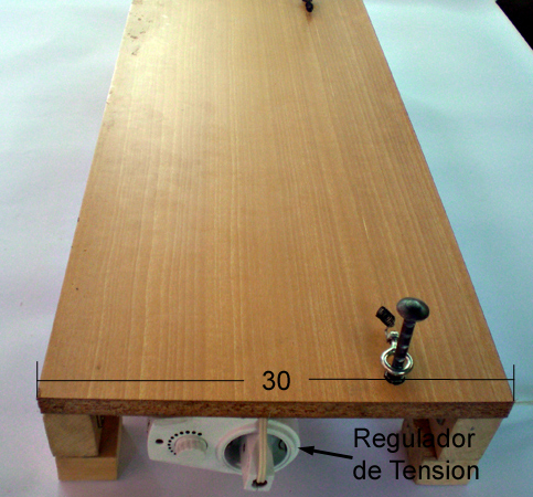

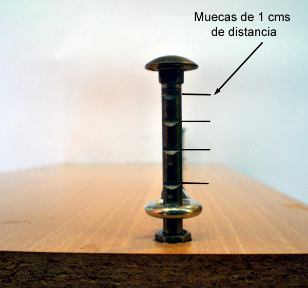

Hay os enseño mi última cortadora de Porex que hice.
Si teneis alguna duda no dudeis en decirmelo, ya que lo poco que yo se lo he aprendido de este estupendo foro.
Un saludo a todos.
Antonio

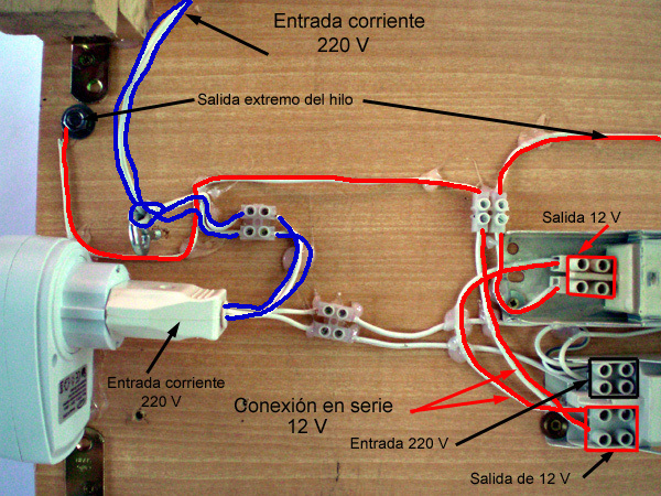

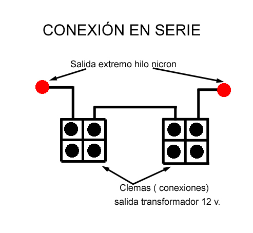

toti ¿como va la conexión de salida?, yo parece que veo que el positivo de un transformador lo conectas al negativo del otro y luego los dos polos restantes, uno de cada transformador, lo conectas uno a cada extremo del hilo. ¿es así?
102
Getafe, Madrid
13/10/2011 22:51
Respuesta a Pedro68
102
Getafe, Madrid
13/10/2011 22:53
Respuesta a Pedro68 segundo intento
(serie.jpg)
Adjuntos serie.jpg (42KB - 257 descargas)
17
BARBATE
14/10/2011 16:21
Ok gracias, no me atrevía, ahora lo veo claro, gracias de nuevo,

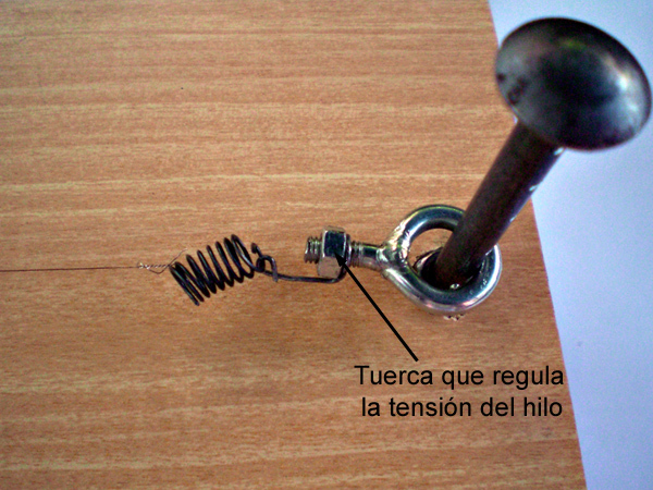

hola me podrias decir que funcion hacen los muelles.gracias
Parla City, Madrid, España
cañita
La función de los muelles es mantener tenso el hilo de nicrom para que el corte sea la las recto posible
Espero habertelo aclarado
