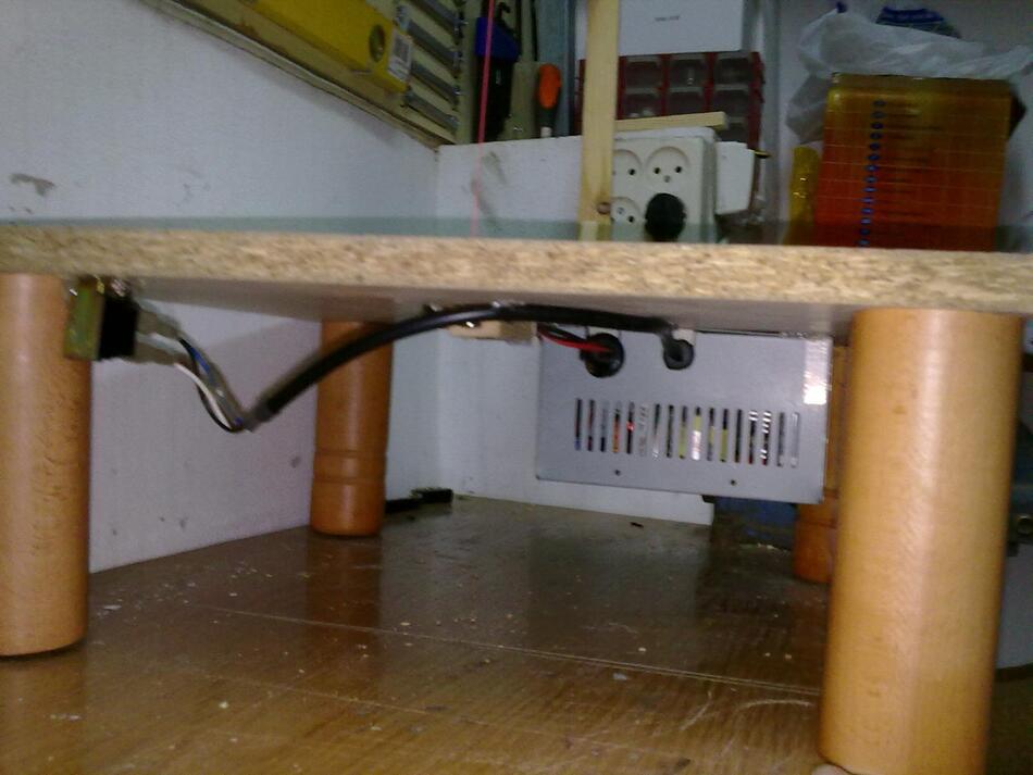

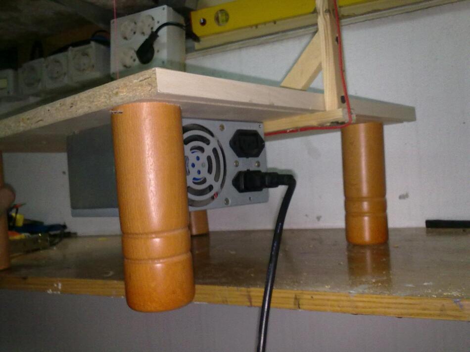

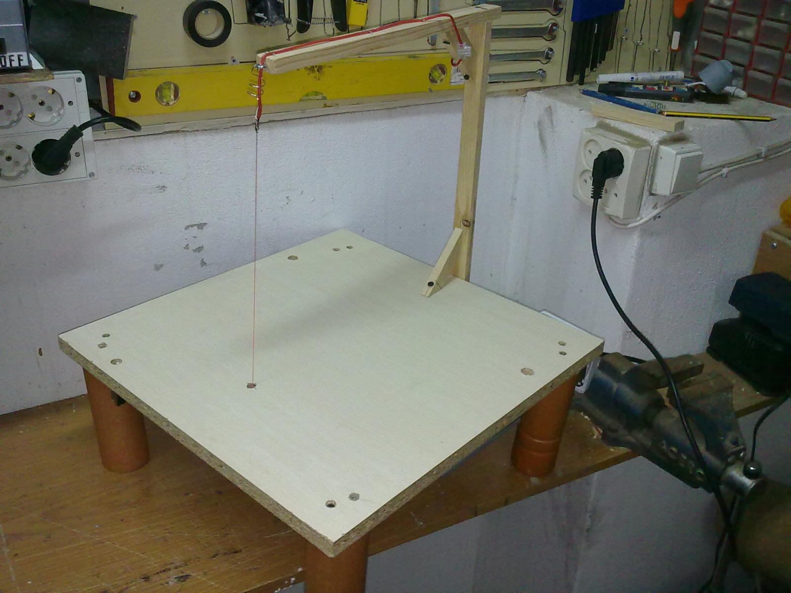

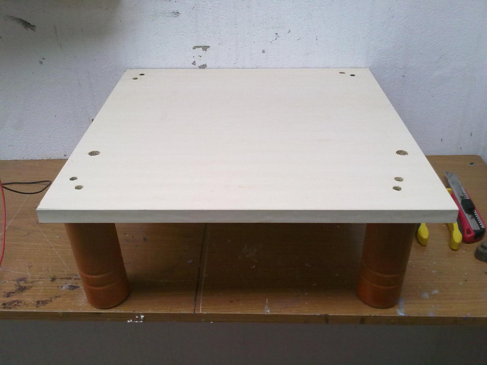

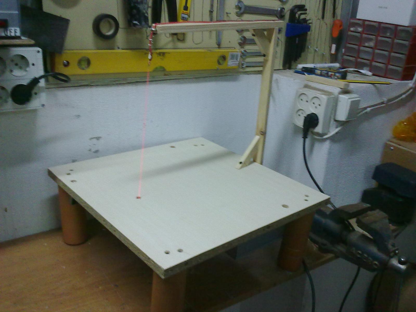

mi cortadora de porex
22
alberic
5/1/2010 20:39

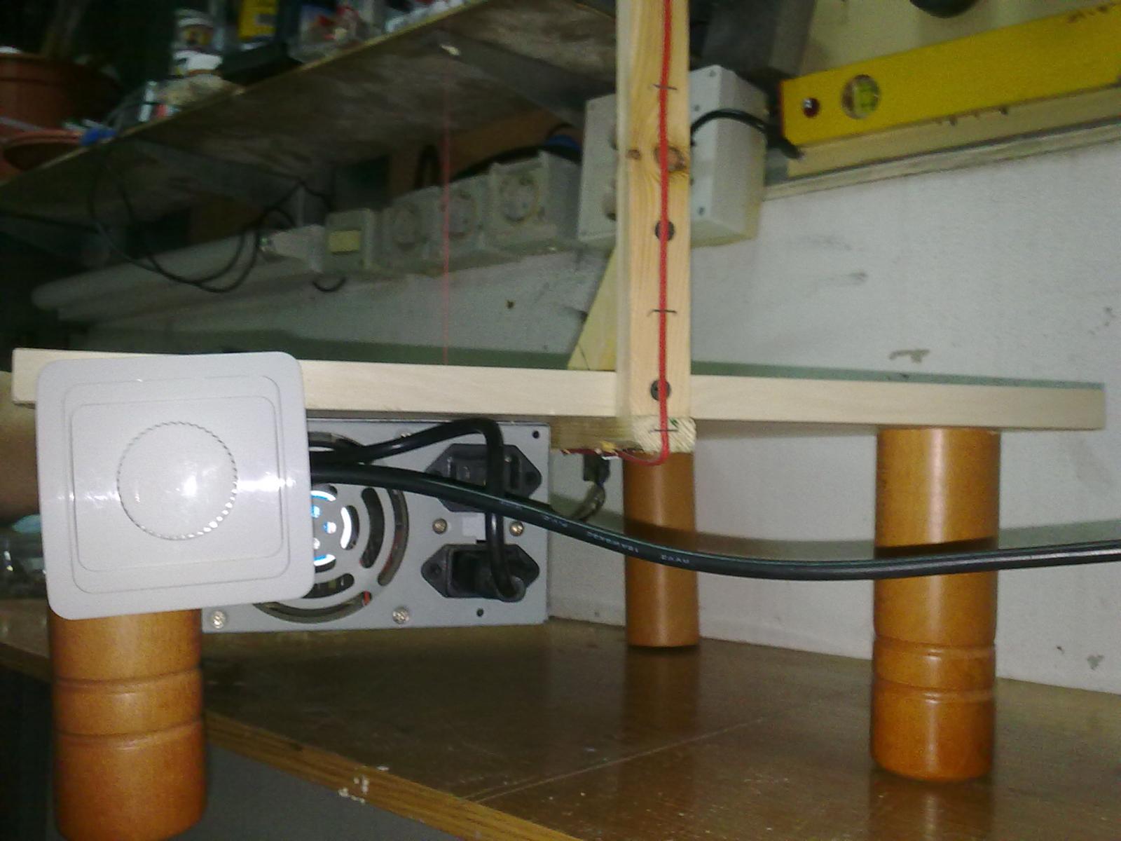

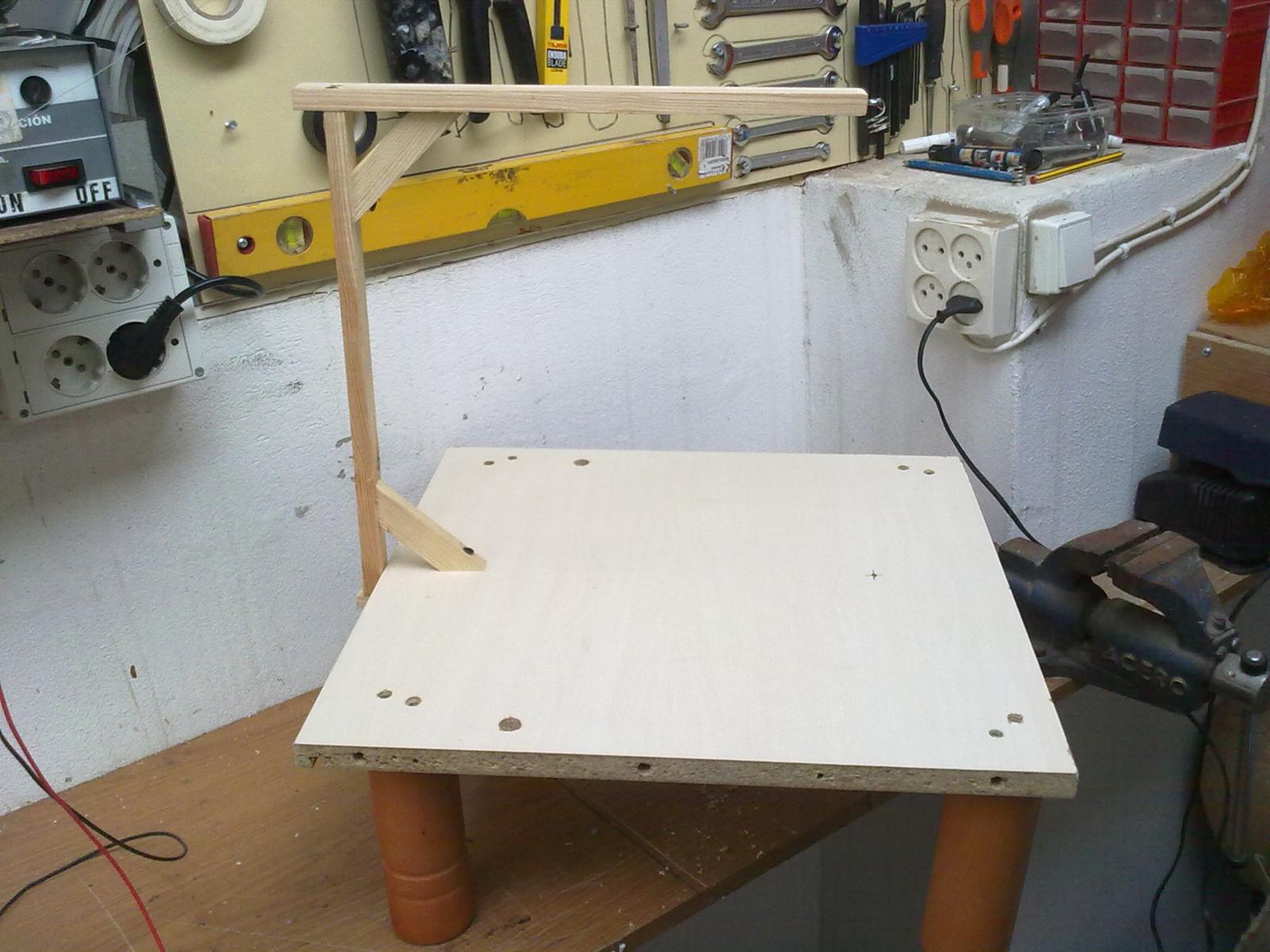

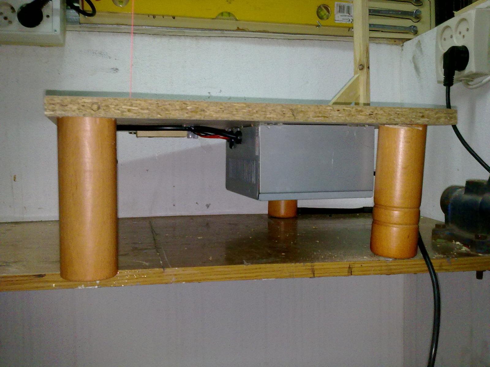

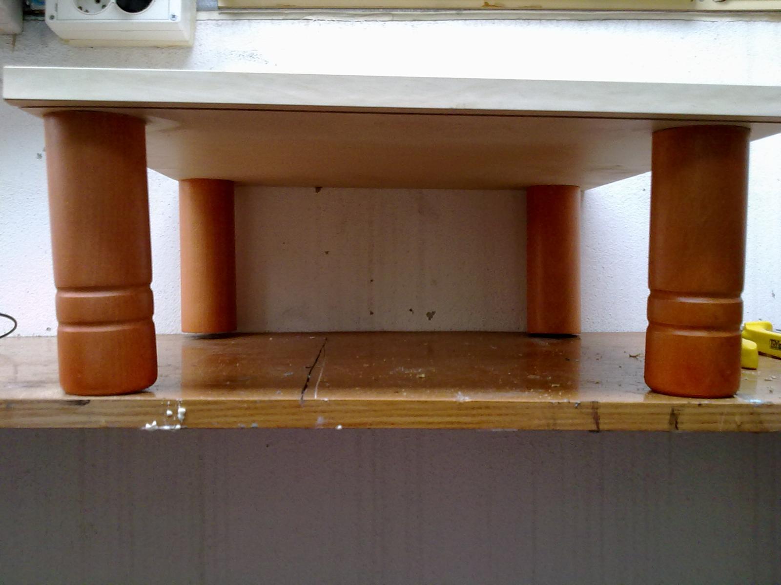

hecha en un ratito
fuente alimentacion ordenador viejo
hilo nicrom
regulador de watios un tablero aglomerado de 45x45
4 patas de madera .

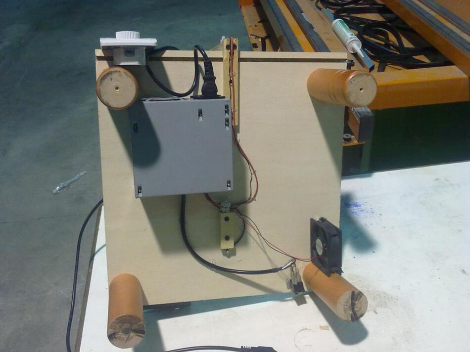

22
alberic

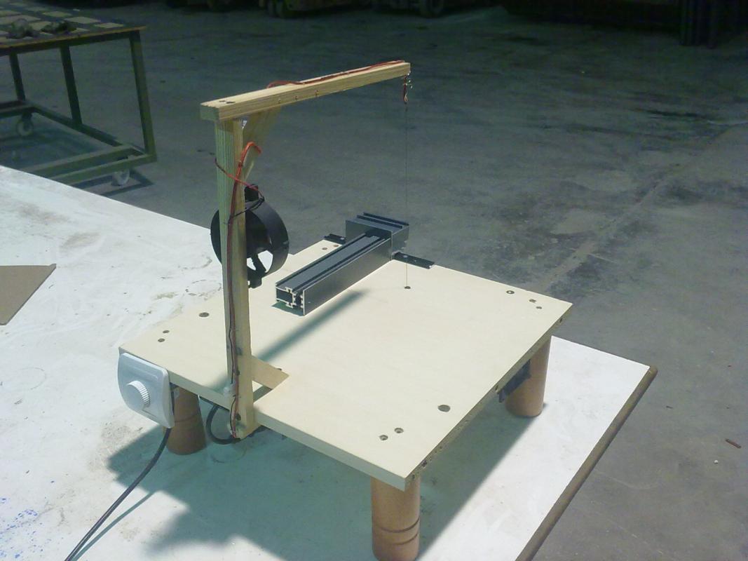

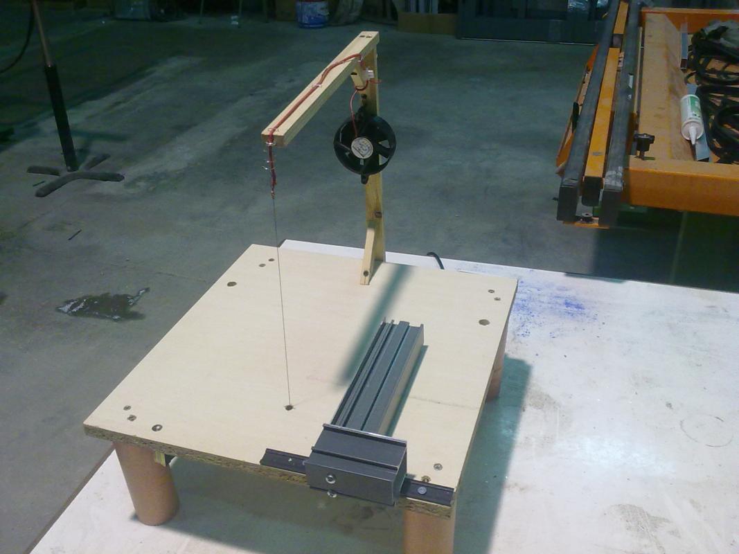

modificaciones o añadidos en mi cortadora de porex:
2 ventiladores de ordenador para refrigerar el cable y asi tener la cortadora encendida sin miedo a sobre calentar el cable
y un potenciometro de watios y un tope para cortar las piezas a medida.

(07012010380_1067x800.jpg)
(07012010381_1067x800.jpg)
(07012010382_1067x800.jpg)
Adjuntos 07012010380_1067x800.jpg (73KB - 247 descargas)
Adjuntos 07012010381_1067x800.jpg (70KB - 264 descargas)
Adjuntos 07012010382_1067x800.jpg (74KB - 242 descargas)

pues te explico paso a paso amigo pepeillo:
2 patas de cama cortadas por la mitad a 15 cm cada una
4 listones de madera hago la horca
fuente de alimentacion salida 12v ,cambiando los hilos que lleva de casa por unos de 2mm para que no se calienten
hilo nicrom de un calefactor que compre en vidal tiendas
conectando los dos polos cada uno a cada extremo del cable
luego si quieres le añades ventiladores ,interruptores ,etc...

La cortadora se ve fantástica, pero creo que la fuente te durará muy poco funcionando. La cortadora funciona mejor con solo el transformador, no necesitas rectificar la corriente alterna a continua y tampoco necesitas corriente estabilizada, funciones para lo que se suele utilizar una fuente de alimentación.
22
alberic
esta claro que en un cargador de movil de 9v o 12v funcionaria,pero como tenia la fuente parada sin darle uso alguno,pues aproveche para ponerla aqui.sl2
