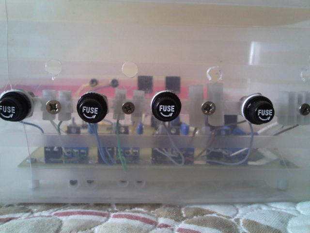

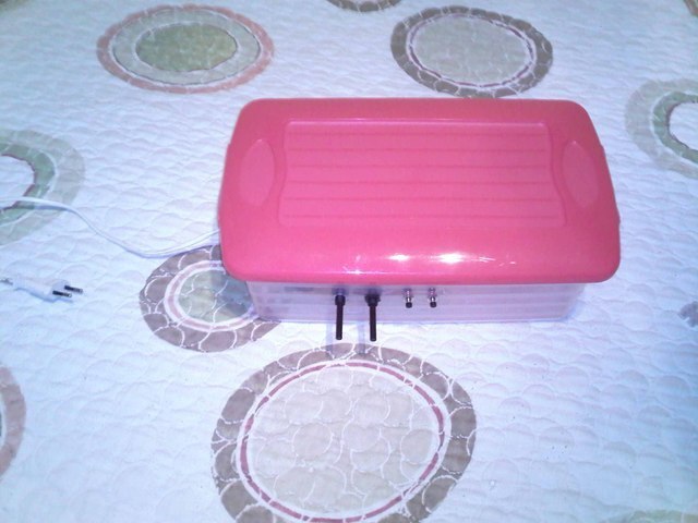

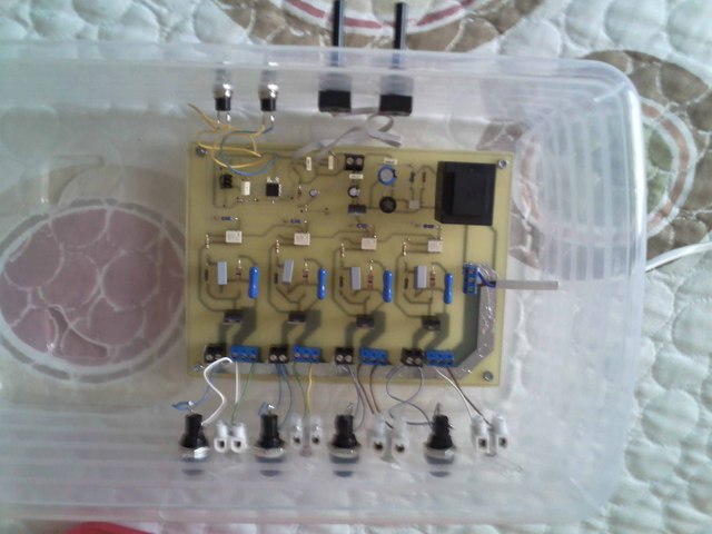

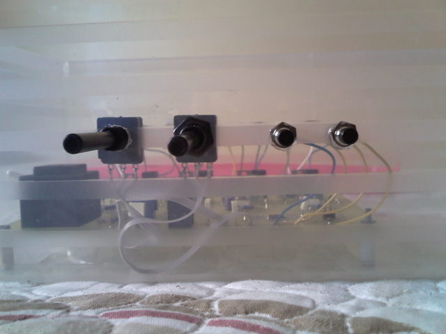

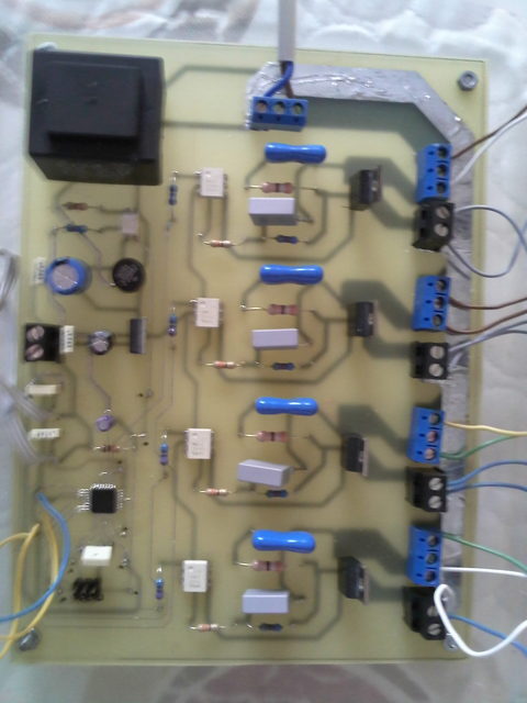

Buenas a todos despues de un tiempo sin entrar, ya estoy por aqui,no me quedao sin hacer nada enn! este año he temrinao un modulo medio de electronica,y bueno un proyecto era hacer una placa para hacer los efecto de las luces para el belen me vinoo d lujoo jajaj entonces ayer lo acabe y ya lo tengo en mi casa,lo hemos comprobado y funciona correctamenteee Es de 4 Fase,aguanta muxa potencia sobre unos 2.000w y los fusible que se ven son de 2A,asin que para el primer belen que voy hacer en mi casa esta de lujo,aparte tiene dos potenciometros que sirven para regular el tiempo que tarde en estar en el ciclo de dia y el otro el ciclo de noche,se configura los dos al tiempo que desee y de lujo,y despues ademas tiene dos pulsadores,uno de ellos sirve para un pausa y play,es decir si esta funcionando el ciclo y me gusta una escena de cuando esta anocheciendo,pulso ese pulsador y se queda hay fijo la iluminacion,le doy de nuevo y continua el ciclo por donde estaba,y el otro pulsador es para resetear el ciclo,para comenzar de nuevo,os pongo aqui unas fotitoos

Enhorabuena, Kike.
Tan sólo una advertencia por tu bien: te puede salir todo ardiendo. Sin disipadores térmicos los triacs se te van a quemar en cuanto les metas esos 2000 vatios por canal que dices (incluso con bastante menos). Además, eso de meter el circuito en un tupper no se le ocurre ni al que asó la manteca: el plástico se te puede deformar (e incluso quemar) debido al calor. Al menos usa una caja de plástico ABS.
Aunque al ver eso que dices de fusibles de 2A me hace pensar que cada canal no deberá consumir más de unos 250W, y con eso puede que no haga faltan disipadores. De todas formas, poner los disipadores te permitirá estar más seguro (y poder trabajar con más potencia).
Y recuerda: el que un circuito funcione bien un rato no quiere decir que funcione bien siempre, a largo plazo y en cualquier condición. Pero vamos, para ser tu primer proyecto, te felicito.

Con los fusibles de 2 A tendremos una carga maxima de 500 watios por canal, si se multiplica x 4 son 2000 watios, aun asi es recomendable colocar radiadores en los triacs.
Estaria bien que compartas el esquema por si alguien se atreve a montarlo, tambien que cuentes el diseño, procesador (lleva un 18 F xxxx) programa etc.

si le tengo que comrpar los disipadores pero no se calienta mucho dice el profe xD yo no te puedo decir,pero que los triales eso me dijo que aguantaban asta 15A por ahi asin que dos amperios para ellos apenas es na jajaj y el taperware es lo mejor jajaja la crisis,no tranquie el taperware aguanta,la palca no se calienta y no esta pegao a ella esta separada,si la placa tubiera algun problema se solucionaria tengo esquemas y demas por si falla algo sustituir cosa que no pasaria al comrparme uno por 100 y piko de euros xDD este ma costao 15€ y esta del carajo xDDD haber si compro unos portalamparas y lampara y os ago un video de muestra xD un saludo! no peudo pasar esquema ni na.

Yo no conectaría 500 W a un circuito impreso con esas pistas tan finas ni con esos cables, para probarlo puede que no te de problemas, pero cuando lo tengas un rato es muy posible que empiece a oler a chamusquina.

por las pistas tan fina no pasa na,las finas son las que no llevan muchas corrientes,y para dos oras que tendre encendio el belen no pasa na seguro.Eso aguanta esta echo por mi xD

81
El Viso del Alcor (Sevilla)
ami personalmente no me gusta nada ese control de iluminacion, lo primero es la caja que has puesto para meter los componentes, eso al calentarse la placa se va a derretir, lo segundo es que los triacs no tienen disipadores, asi que no aguantaran mas de 200W, y lo tercero y principal, son los cablecitos tan finos que has puesto para conectar las bombillas, hay conectas 100W solamente, y el plastico que recubren los cables se funden, si esos cables son de la misma seccionque los cables que traen los juguetes infantiles......, yo te recomendaria cambiar los cables a uno de seccion minima de 1.5 mm, esos no llegaran ni al 0.8mm
