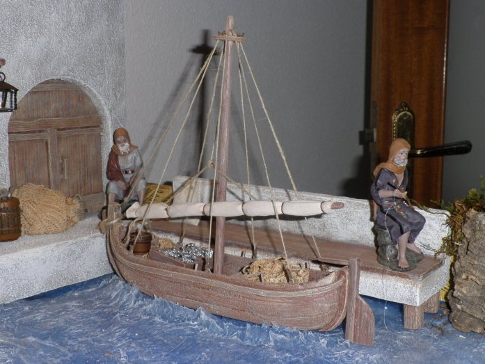

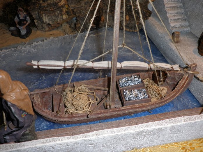

Este es el barco que he añadido a mi belen. Está hecho en porexpan todo excepto los mástiles que no me fiaba mucho. Espero que os guste

El barco está muy bien, Iloredog*. Pero si te digo la verdad, lo que me impresiona más es esa forma de recrear el agua con sus olas. Lo he visto ya en otras páginas web (recuerdo un diorama de un drakar vikingo navegando, por ejemplo) y me parece increíble. Enhorabuena.
*Como crítica constructiva, añadiría que, quizás, deberías haber hundido un poco más la línea de flotación de la barca para resultar más veráz. Pero hablar es muy fácil, ya quisiera yo hacer esas cosas la mitad de bien.

El efecto de las olas no resulta muy complicado. El agua está hecha con silicona trasparente que se utiliza en el fijado de las ventanas y la he extendido con una brocha de gomaespuma que venden en las ferreterias y que se usan para quitar los surcos que se producen al pintar con brocha de pelo. No solo permite extender sino que por la propia textura de la silicona, puedes levantarla y hacer ese efecto de salpicado. Solamente queda que una vez seca, con un pincel manchado con un poco de pintura blanca, practicamente el pincel seco, le demos ese efecto de espuma.
El fondo está pintado con varios tonos de azul para que de sensación de profundidad.

Jo, pos queda que no veas. Tal como lo explicas parece muy sencillo, queda por ver si yo lo consigo. Muchas gracias por la explicación y enhorabuena de nuevo por tus resultados.

Me encanta la barca, puedes darnos un paso a paso cuando quieras que yo intentare copiarlo, aunque seguro que no lo lograré. Sobre el agua, esos picos de la ola ¿como se hacen, manualmente uno a uno o de otra forma?

Muchas gracias por vuestros comentarios. Intentaré hacer el paso a paso que pedís. No tengo las fotos de cada una de las fases pero ya inventaré algo.
En cuanto a los picos del agua, al ser tan pegajosa la silicona, simplemente con apoyar la broca de gomaespuma sobre ella i levantarla produce este efecto. Es facil.

¡Muy bonita barca! ¡Impresionante el agua! Para el agua ¿Pintas directamente el porex?

Efectivamente el fondo es el porex pintado en varios tonos de azul, desde un azul intenso hacia un claro con últimos toques de blanco a pincel seco.
