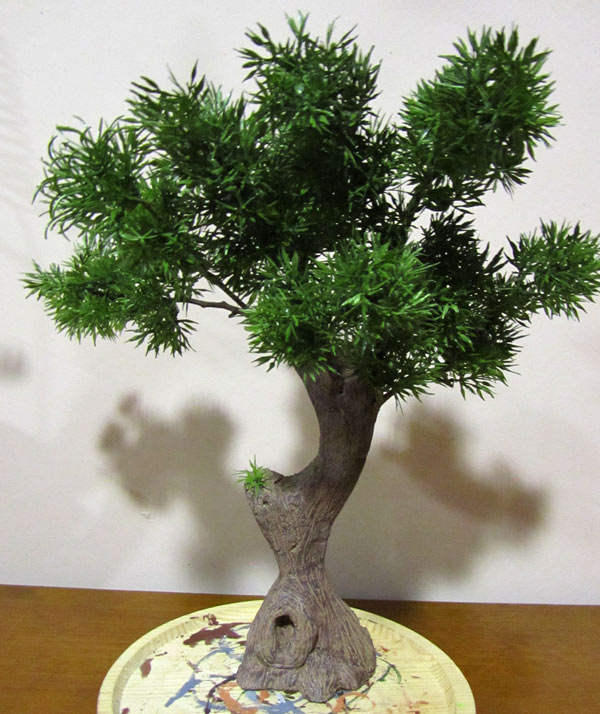

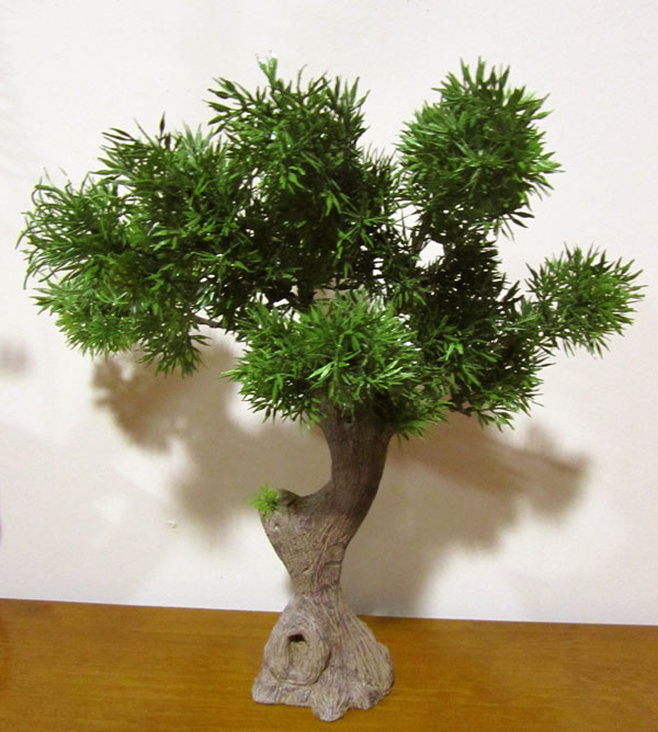

Hola!!! Bueno, he querido hacer un árbol y la verdad es que no me ha salido tan bien como yo esperaba, lo mío no es modelar. Me gustaría que me diérais vuestra opinión sincera, tanto en la forma como en el color. El tronco es de porexpan modelado en la base con pasta das. Las ramas son ramitas reales y las hojas artificiales. Bueno, espero que me déis algún consejo.

Está genial, me gusta bastante ahora sólo tienes que disimular el dichoso brillo del plástico jajaja, suerte porque yo todavía sigo intentándolo jajaja si encuentras la manera....Nos lo chivas porfi.

Hola Silvia! Pues eso que ya le he matado bastante el brillo con pintura en spray!!!! Alomejor le doy otra mano mañana a ver si mejora, jejeje.. porque pintar las hojitas una a una como que no...Gracias por tu respuesta!

Hola Belen, pues está fenomenal, el tronco te ha salido muy bien, lo único como dice Silvia matar un poco el brillo,por lo demás estupendo. Otra vez utiliza para la copa productos naturales y así no te saldran brillos; yo he hecho algunos hasta empapando las ramas con manzanilla molida, jajaja, y quedó chulo.

Te ha quedado perfecto,si que es verdad que quizás deberías quitarle un poco de brillo al tronco.Por lo demás,yo lo veo chulísimo.

Un arbol muy bonito, lo del brillo yo se lo quito con pintura acrilica verde, un pincel y mucha paciencia precisamente lo que no quieres hacer, el espray es de pintura mate???? porque normalmente son con brillo. De todas formas con el pincel quitas mas el brillo que con el espray, porque llegas a todas partes. Pero son solo opiniones e ideas.

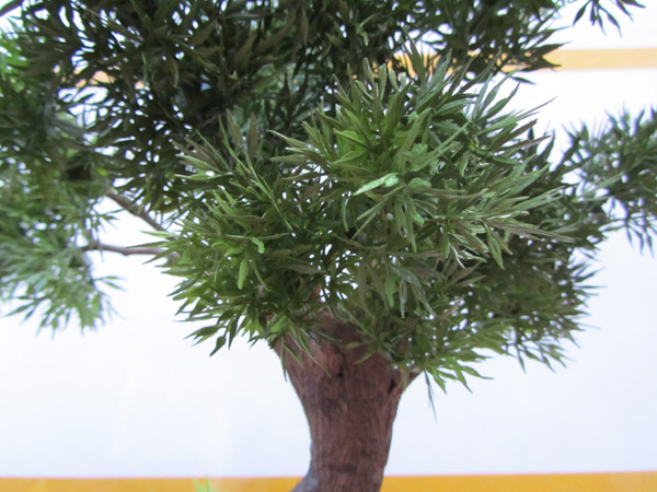

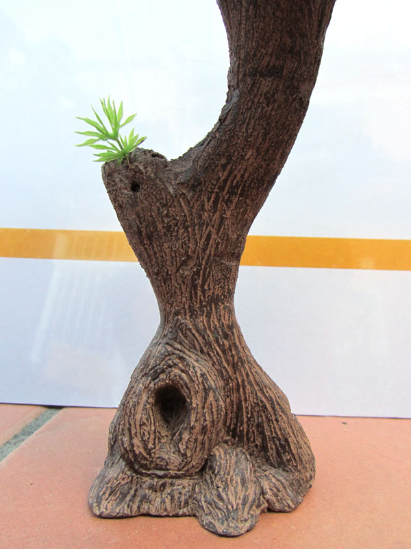

Muchas gracias por vuestros consejos. Miim: creo que el próximo ca a tener hojas naturales, no me acaba de convencer.
Mutxamel, muchas gracias por tus palabras, me animáis a querer mejorar.
Toniato: ¡es verdad, no tengo paciencia, son unas hopas muy diminutas, y mis manos se vuelven nerviosas,jeje! El spray no pone nada así que algo de brillo dará. Le he dado otra rocíada y he oscurecido un poco más el tronco. Las fotos que adjunto son a luz natural.
Gracias por vuestras opiniones de nuevo. Por cierto, lo que no queda muy claro es a qué especie pertenece, jajaja...

Hola Belenpz. El arbolito genial, y referente a como quitar el brillo de las hojitas, tenemos dos productos para ello, puedes intentarlo con aguarrás, introduciendo en un bol con aguarrás las hojitas antes de ponerlas en el árbol y el otro es el quitaesmalte de las uñas siguiendo la misma técnica de introducirlas en el bol, eso acaba con el brillo de las hojas..... no se te ocurra mezclarlos, esto son dos opciones totalmente diferentes. espero te haya servido la tecnica,, un saludo

Pues te agradezo muchísimo tu respuesta y esos truquillos que me das, bob-trenzzas, sobre todo el del esmalte de uñas (no huele tanto como el aguarrás), no se me habían ocurrido.

Belen, vaya cambio, ahora está mucho más bonito, el tronco estupendo y las hojitas mucho mejor, además con los trucos que te ha dicho el compañero el próximo está "chupado" jajaj, y si no siempre puedes darte una vuelta por el campo, yo vivo en Madrid, tengo el campo muy lejos y siempre encuentro algo para poner en la copa, hasta flores de la cebolla salvaje enfrente de mi casa el año pasado que me vinieron de maravilla para un árbol que lo tengo todo el año como un bonsai y da el pego, jajaja.

Hola Belen ,te ha quedado genial,no te aconsejo que lo hagas con hojas naturales,ten en cuenta que se secan y tienes que cambiarlas cada año,a no ser que utilices oregano ó cualquier hoja seca que no pierda el color,tal y como te ha quedado tienes un pino fenomenal.

Gracias Ángel, este año lo puse casi escondido en el belén porque al poner hierbas naturales la verdad es que "no pegaba ni con cola", pero eso sí, está guardadito para las navidades próximas. La aulaga está muy bien para hacer pinos, pero aquí en la sierra de Córdoba estaba muy grande y no la cogí. Otros años he usado una cola en spray que la recomiendo para las hierbas naturales, es transparente y evita que las hojas se sequen y caigan. De todos modos, intentaré mejorar mi modelado a ver si consigo otro un poquitín más grande. éste se me quedó corto de altura.

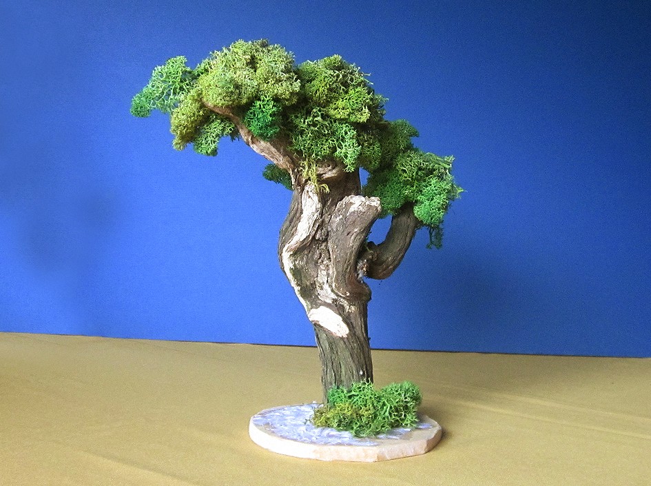

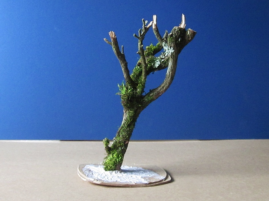

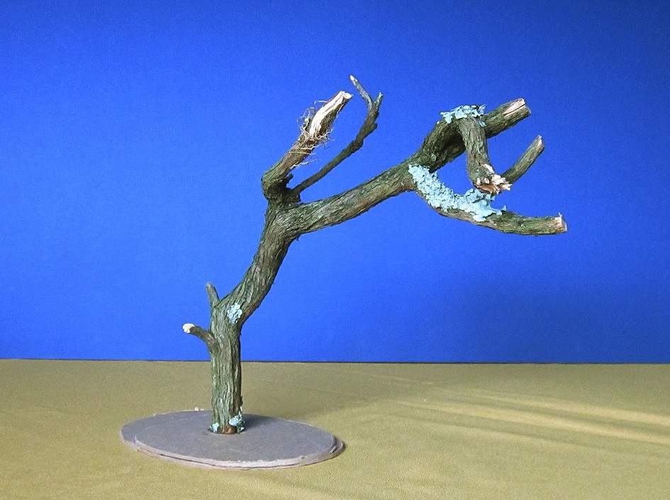

Trato de crear árboles, espero sugerencias, gracias.
