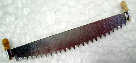

Hola quisiera sber como hacen para que la hoja del serrucho le quede con los dienticos tal cual como el real
espero me ayuden

Hola Alfalex, venden unas tijeras para papel y tela en librerias ,que tienen la hoja preparada para este corte. Sii lo que usas para hacer la hoja de sierra es aluminio maleable, o en su defecto el de una lata de cocacola, te lo corta igual, asi de perfecto, asi que no te preocupes, ves y busca esta tujera y te quedara genial.

Gracias lola yo tengo una tijera de esas solo que pensaba que eran muy grandes los dientes pero la verrdad no he probado, la busco y pruebo. Gracias

Hola a todos pues he seguido tu consejo lola y me ha quedado muy bien, bueno para ser los primeros que hago han cubierto mis expectativas, gracias
