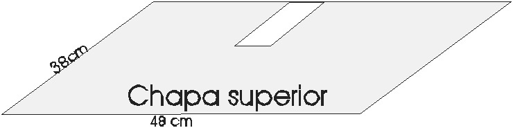

En el panel de contrachapado de 48x38 cortaremos un rectángulo de 20x2cm, perpendicular al lado ancho hasta el centro.(foto 1)

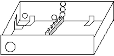

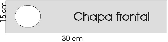

En uno de los paneles de 40x15 (panel frontal) hay que hacer un hueco donde encajaremos el regulador de intensidad.(foto 2)

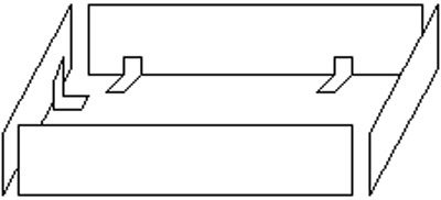

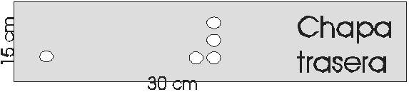

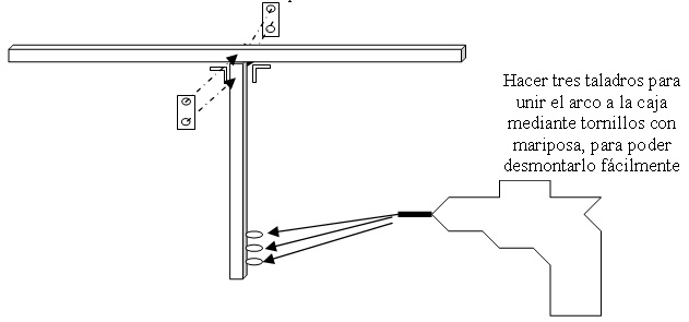

En el otro panel de 40x15 (panel trasero) hay que hacer 5 taladros: 1 en un lateral (a) por donde saldrá el enchufe que irá a la red. Tres ( b, c, d) en el centro donde uniremos la caja al arco mediante tornillos con mariposa para poder desmontar el arco. Y otro € al lado de estos tres por donde saldrá el cable que dará corriente al arco en la parte superior. (foto 3)

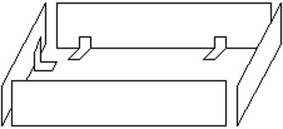

Ahora uniremos la chapa inferior 40x30 las dos laterales y la frontal y trasera mediante los ángulos que atornillaremos con arandela y tuerca y encolamos todos los bordes para mayor seguridad (foto 4)
En la chapa inferior atornillamos o encolamos el listón de 20x2x2 y a éste 5 escarpias que nos servirán para enganchar el hilo de Nicrom en diferentes posiciones. (foto 5)

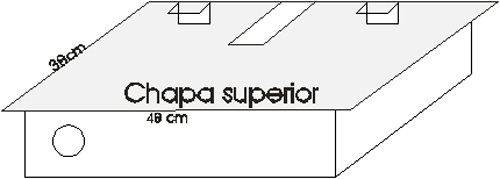

Ahora atornillaremos las bisagras a la chapa superior y a la chapa trasera (foto 6)

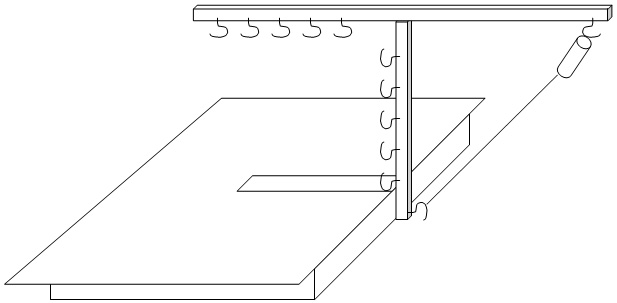

Para la construcción del arco necesitamos dos listones, el de 42x2x2 (que estará situado en la parte superior en horizontal) y el de 35x2x2 (que será el vertical).
Debemos unir el listón pequeño al grande justo en el centro del grande. Lo haremos con dos ángulos escuadra y dos pletinas y atornillaremos con tornillos de rosca-chapa (foto 7)

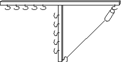

Ahora pondremos 5 escarpias en el listón horizontal y 5 en el vertical para poder enganchar el hilo de nicrom. Cuidar que las escarpias del horizontal estén a la misma medida que en el listón que hay debajo dentro de la caja. Las escarpias del vertical las utilizaremos para poder hacer cortes diagonales.(foto 8)
Le pondremos otras dos escarpias, una debajo de los taladros para tornillos con mariposa y otra en el listón horizontal en el otro extremo. Estas las usaremos para unirlas con una cadena y un tensor.
Ya sólo nos queda unir el arco a la caja mediante los tornillos con tuercas de mariposa.(foto 9)

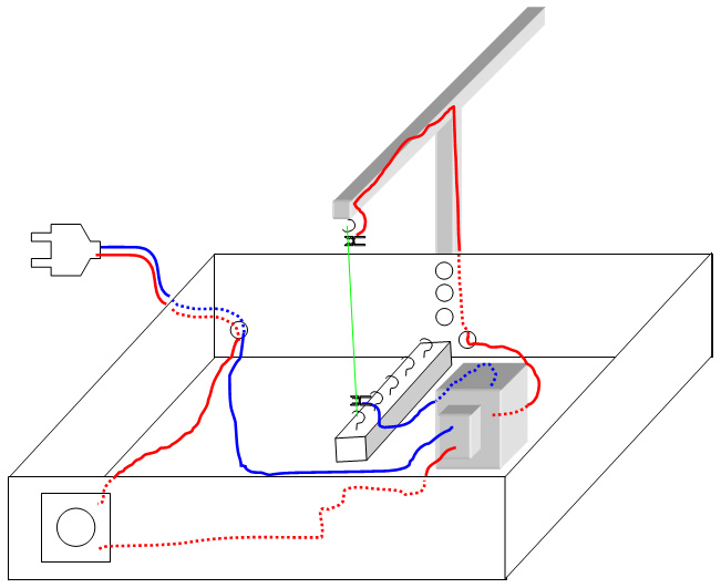

El circuito es bastante simple: un regulador de intensidad (de esos para controlar la luz de un halógeno por ejemplo. Los venden en cualquier tienda de electricidad por 1 o 2€), un transformador de 220v-12v, cable, 2 pinzas de cocodrilo y un enchufe.(foto 10)
El regulador debe estar conectado en serie entre el enchufe y el transformador. Yo utilicé un transformador de esos grandes antiguos, pero supongo que con otro tipo al de los cargadores de móviles servirá (no utilizar uno de menos de 12 v si la longitud del hilo de Nicrom es de más de 20 cm porque no será suficiente). En las salidas de 12v del transformador enchufamos dos cables unidos a dos pinzas de cocodrilo y estas las “pinzaremos al hilo de Nicrom que tendremos puesto en la mesa de corte.(foto 11)

Hola estoy construyendome una mesa de corte pero me sale una duda en la foto numero ocho,para que es exactamente lo de la cadena y el muelle tensor?

Pero tened cuidado con el trtansformador y el potenciómetro, que no todos los transformadores se pueden regular antes, después del transformador si, pero si lo haceis antes si el transformador no lo admite podeis quemarlo, os lo digo por propia experiencia y por haber preguntado después....
