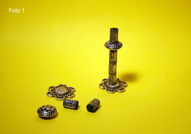

  Foto 1 He elegido un abalorio plano que hará de base para la menorá. Para hacer el mástil del candelabro he utilizado abalorios cilíndricos que son muy apañados para eso. Para darle un poco de gracia y que no sea un mástil completamente recto, he intercalado un abalorio ovalado. Se pegan con cianocrilato (tipo loctite).

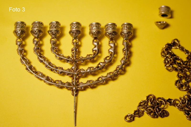

  Foto 3 Para hacer los brazos, he utilizado cadena de hacer collares. Por una de las caras que no se verá, he soldado con estaño un alambre fino para darle la forma curva a los brazos, excepto al del centro que es recto.
 Si no queréis meteros en soldaduras, también se puede pegar con cianocrilato, cola de contacto e incluso con cola blanca. Evidentemente la soldadura es definitiva y se puede manipular sin que se rompa o despegue.

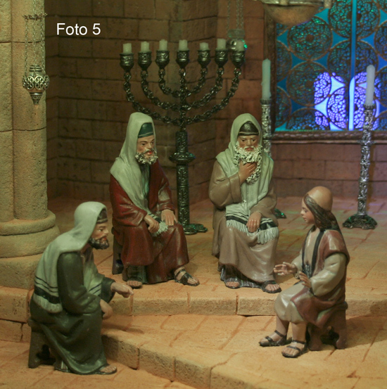

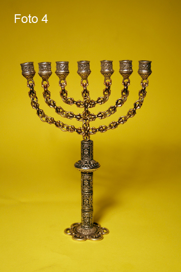

  Fotos 4 y 5 Solo queda pegar los brazos al mástil y acoplarle 7 velas para lograr el efecto completo. Las velas suelen estar hechas por capas. Con un cuter, incluso solo con las manos, vamos quitando capitas hasta que tengamos el grosor de vela que encaje en los brazos. Se derrite un poco la vela para mayor realismo y ya tenemos una preciosa menorá que dejará con la boca abierta a cuantos la contemplen.

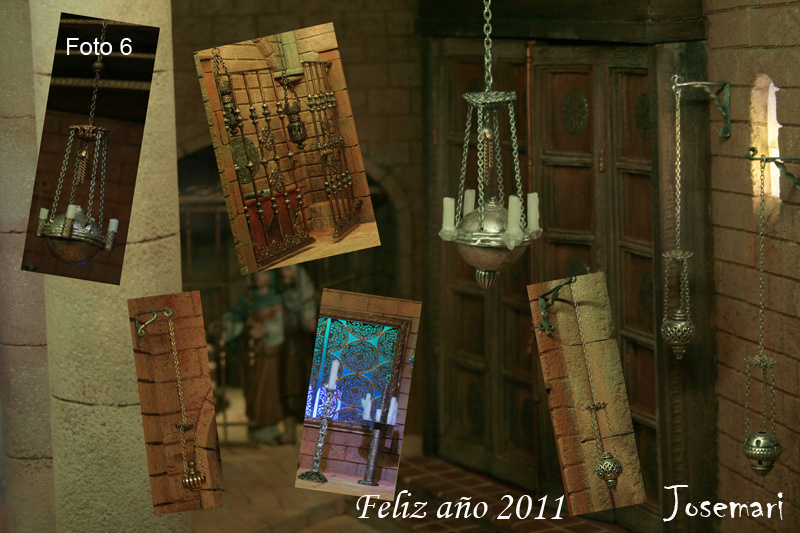

  Foto 6 Se pueden hacer otras muchas cosas como podéis ver.

Dalen, el templo mide entre 40 y 50 cms. de altura, 90 cms. de ancho y unos 75-80 de fondo. Todo va en proporción de las figuras que son de 14 cms. de Mayo. Lo de la última foto también está realizado con abalorios. La menorá mide unos 12 cms. Es muy fácil de hacer. Ánimo, que las próximas navidades están cerca.

Felicidades Jose Maria , mi maas sincera enhorabuena , jo tio esto es un filon , me encátan esas farolas colgantes .Genial , gracias por compartirlo.
