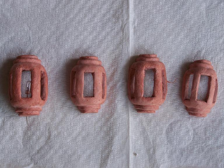

Bueno veras... para unas napolitanas, el trabajo requiere que sea minucioso (por los dedos de las manos, y demas "mijitas"), pues utilizo la pasta Fimo,(hornear) 1ª fotografia.
Y para el resto... utilizo la pasta Das en sus dos formas de color (blanca ó terracota), con esta pasta puedes hacer un sin fin de detalles sin tener que llevarlos a coción (no se hornean). 2ª fotografia.

A los detalles... me refería a distintas miniaturas...
(faroles.JPG)
