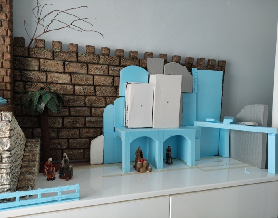

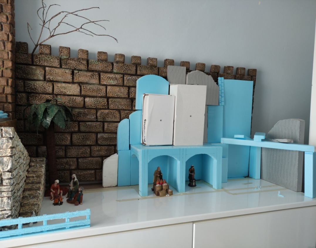

Me dispongo a realizar fachadas de casas para figuras de 12cm.
El total de las fachadas es de 90cm disponibles y de fondo unos 15 o 20cm como máximo. Pretendo hacer dos plantas y que los bajos sean un puesto o dos de artesanos y un pesebre . Por lo que en principio es como si tuviera 30cm para un local de alfarero, otros 30 para un puesto de comida y otros 30 para una cuadra como pesebre.
Qué os parece? Se aceptan sugerencias
Y sobre todo pido ayuda con las medidas para este tamaño de figuras.
Muchas gracias!!
Sería para la parte de abajo a continuación de la palmera, se respeta unos diez centímetros y ya quedarían libre los 90cm.
(La posada que está ahora, no estará. Abajo sólo quedarán las escaleras y la palmera con la Anunciación
Creo que no se ha cargado la imagen. No sé porqué 😔
Con retales y demás he planteado más o menos la situación.
Me gustaría alguna recomendación interesante. Gracias

Jose veo que todo el belén está en un mismo plano, no hay fugas, por lo tanto, si quieres, siendo así, puedes proporcionar todos los objetos a las figuras de 12 cm de esta forma. Si tomamos la altura de un hombre en 175 cm debes dividir por 12 cm que te dará como resultado aprx. 14,6
Por ejemplo un taburete de 45 cm de altura -> 45 cm x 0,146 = 6,56 cm esta es la medida que corresponde el taburete para una figura de 12 cm. y así todo lo demás.

Emilio, en primer lugar, muchas gracias por contestar.
Y muy interesante ese coeficiente. Soy muy nuevo en esto y ando un poco perdido.
De hecho el planteamiento que os he mostrado en el foro, no me termina de convencer... Quiero optimizar el espacio y creo que tengo un buen espacio al que le puedo sacar mucho más partido con otro tipo de planteamiento.
Acepto cualquier sugerencia respecto a la escenografía.
Muchas gracias,👌

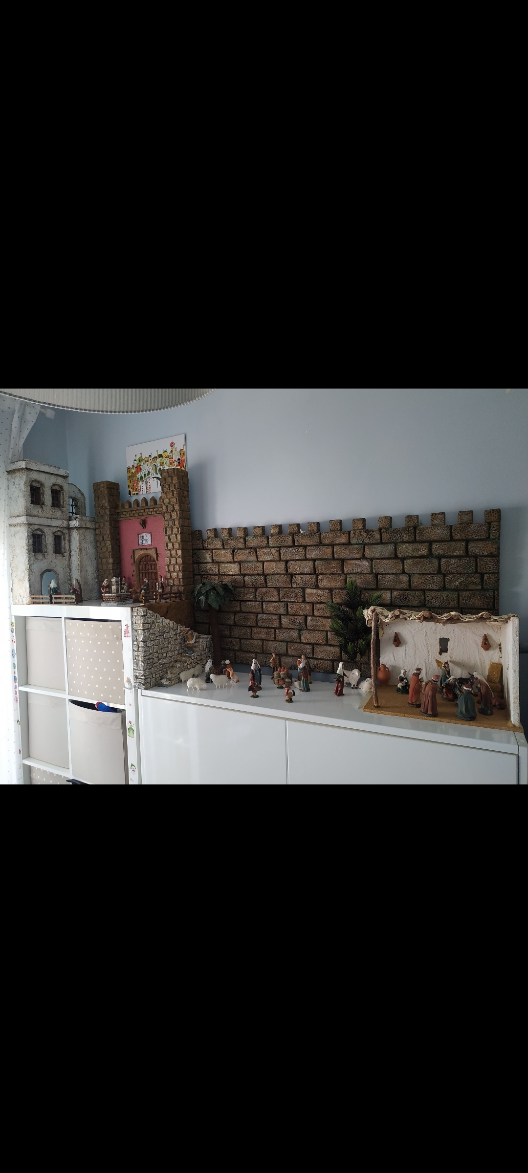

A mi el planteamiento me parece interesante, como dice Emilí está en un mismo plano, saca el maximo partido a los planos!...en principio veo dos niveles el superior de entrada a la ciudad a través de una de puertas y el inferior donde se desarrolla el arrabal pegado a la muralla, dos planos horizontales y después de fondo el plano vertical de la muralla que domina el conjunto, este plano vertical es el que desarrollaría más y lo complejizaria, no sólo con ese segundo nivel de edificación que comentas, sino un tercer o mas, es como darle grosor al telon de fondo (la Muralla), usar varios planos verticales con diferentes grosores...no se si es casualidad pero la idea la tienes ahí arriba colgada, creo ver una pintura que representa una parte o postal de Venecia, ese conglomerado típico (hasta el colorido es intetesante...) te vendría muy bien! y en uno de los soportales como dices en el plano inferior el Portal con el Nacimiento!, como un Atlas, "soportando"...
(Screenshot_2020-11-14-20-45-20-612_com.google.android.apps.photos~2.jpg)
Muchísimas gracias por tu respuesta.
Lo que me explicas de los planos no lo termino de entender muy bien. Estoy más verde que un pepino 😂.
En referencia a la pintura de Venecia, si, también tengo intención de buscar una pintura o hacerme un paisaje en tela (por ejemplo) para que cubra la pared que está detrás de todo el Belén (las dos alturas que tiene)
Pero el tema de abajo es lo que me tiene loco. Soy consciente de que la Anunciación tiene que estar algo separado de lo que vaya a construir, o buscar la manera de que no se vea agobiado

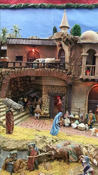

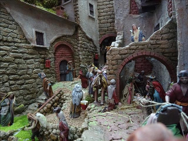

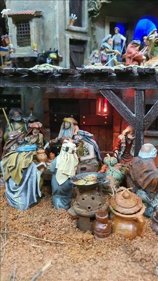

Como te decía mirate los belenes del compañero castañera, seguro que te ayuda en tu planteamiento...tambien puedes hacer un boceto general y te podríamos orientar...
(get-photo.jpeg)
(get-photo (1).jpeg)
(get-photo (2).jpeg)
(48420024_2080031685368591_3241518256170729472_n.jpg)
Adjuntos get-photo.jpeg (117KB - 167 descargas)
Adjuntos get-photo (1).jpeg (51KB - 160 descargas)
Adjuntos get-photo (2).jpeg (47KB - 158 descargas)
Adjuntos 48420024_2080031685368591_3241518256170729472_n.jpg (118KB - 175 descargas)
111
Huelva
Gracias por utilizar como ejemplo mis belenes de años anteriores, el de este año lo puedes ver en belenes 2020 , belén dedicado al Cristo de San Marcelo de Roma
