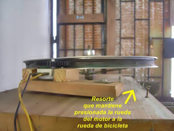

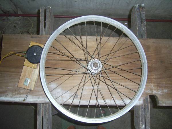

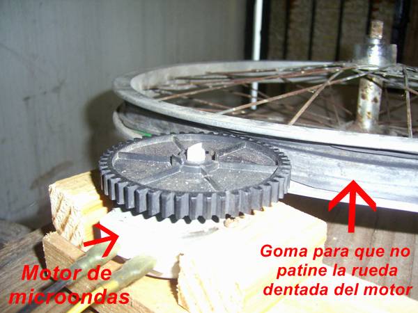

Hola Amigos, este año hemos realizado un Belén giratorio, utilizamos cosas sencillas que encontramos en casa y el resultado fue muy bueno
Por si algún compañero necesita ideas para hacer uno, aquí les mostramos como lo realizamos, y el enlace de como quedó funcionando.
Cualquier consulta que quieran hacernos, quedamos a las ordenes
Un gran abrazo

Hola Chicos, Mary, Luis y Pilar, disculpen la tardanza en contestar es que nos hemos tomado unos días de vacaciones.
Les contamos que la medida del tablero que usamos es de 1m de diámetro, y la rueda es rodado 20, quizá si usan un rodado de bici un poco mas grande soporte bien el peso del de ustedes, aunque girará mas lento.

les parece que un motor de microondas aguante tanto peso?

Hola Gilda, me parece que no has mirado bien las fotos, o quizá no nos hemos expresado bien, porque el que aguanta el peso del Belén, no es el motor del micro.... ¡¡¡¡¡ES EL EJE DE LA RUEDA DE LA BICICLETAAAA!!!!.
El motor es el que impulsa a la rueda, jajaja
