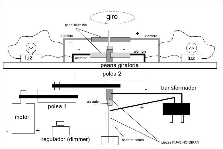

El sistema básico para lo que deseas.. es como un carrusel.
Para hacerlo necesitas:
  1. un motor eléctrico (puede usarse un motor de licuadora, minipimmer) de unos 500w unas 1100 rpm (una herramienta barata solo necesitamos el motor)
  2. una dimmer o regulador de voltaje.. para disminuir la velocidad del motor
  3.  peana
  4. sistema de poleas ( 50% y 25% menor al diámetro de la peana)
  5. cinta aislante
  6. papel de aluminio
  7. un transformador de 12 o 15v
  8. lucecitas de navidad
  9. alambre
  10. tubo metálico de 3cm
  11.  tubo metálico de 1.5
  12. tacos de madera
  13. cables
  14. enchufe
  15. herramienta básicas de electricidad y carpintería
Para realizar la peana giratoria. Utilizaremos un mesón ke soporte el peso
el motor estará colocado en vertical  con el sistema de poleas y conectado al dimmer.. primero antes de el sistema de poleas regula la intensidad del giro impidiendo que el motor sufra aunque teniendo el dimmer evitamos un recalentamiento innecesario.
 sobre la peana colocaras alambres doblados en L y en la punta un trozo de papel de aluminio. estos estarán cerca y alrededor del agujero central que le harás a la peana, en pares e identificándolos con color ROJO positivo AZUL NEGATIVO.
los trozos de aluminio harán contacto con los tubos metálicos  de diferente diámetro. El mas pequeño ira introducido en el mayor pero aislado dejando un espacio abierto.
Cada tubo ira conectado (soldado) a un polo del transformador de voltaje. Esto servirá para darle luz al belén las bombillas (lucecitas) iran conectadas en paralelo unidas a los alambres
Lo que hemos construido es un oscilador como la peana gira no podemos colocar cables para las luces ya que se enredarían y pueden detener el movimiento y recalentarse o provocar un cortocircuito. Los aluminios al ser flexibles se “arrastraran” sobre los tubos haciendo contacto mientras la peana gira.. se puede usar pequeñas laminas de cobre unidas al alambre. Los tubos están fijos y cada uno conectado o soldado a un polo del transformador.
Creo que las instrucciones son sencillas.
Os dejo un esquema general de cómo es.

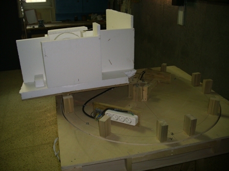

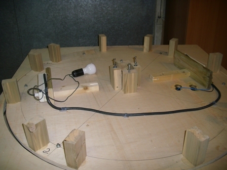

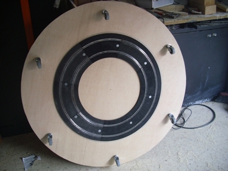

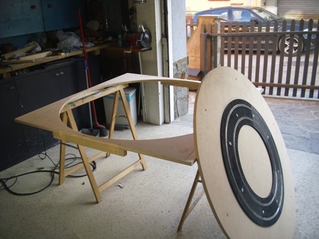

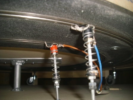

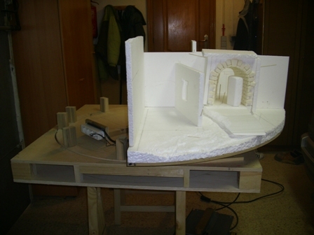

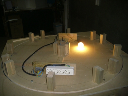

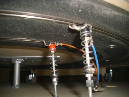

Hola Molaes, Yo este año también tengo la intención de hacer un Belén giratorio y he hecho una mesa giratoria, en la cual quiero poner cuatro escenas, el Nacimiento, Los Reyes, La anunciación de los pastores, Pidiendo posada.
Pongo unas fotos, una imagen vale mas de mil palabras .Faltan retoques por hacer pero de momento la cosa va bastante bien. Las escobillas al tocar las pistas, si giras lento no hacen chispas, pero si giras como una ruleta luego si chispa. Ahora falta encontrar un motor que lo pueda hacer girar todo y muy lentamente.
