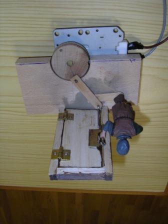

Hola, me gustaria saber si alguien me puede ayudar de como hacer un mecanismo para que se esté abriendo y cerrando una puerta continuamente.
Un Saludo.
3949

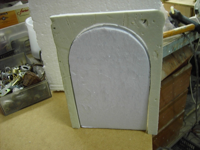

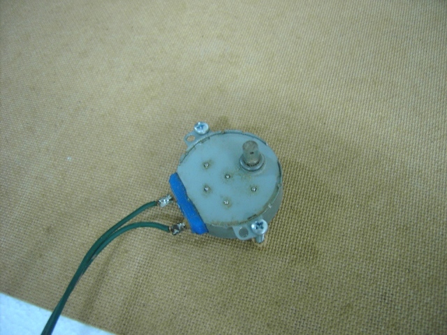

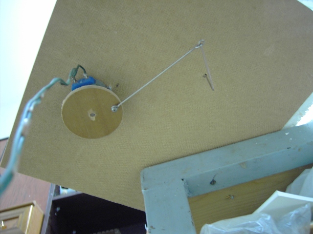

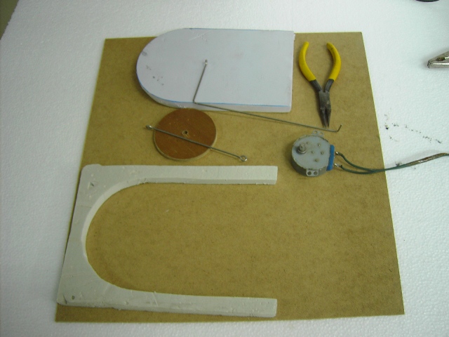

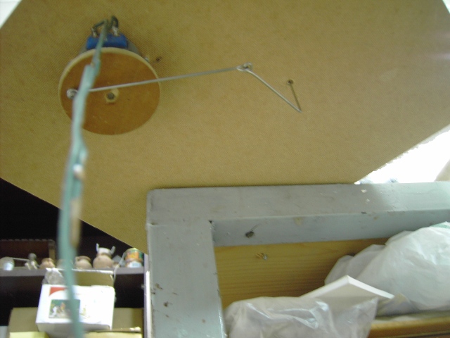

Hola José Antonio, voy a intentar -con un paso a paso improvisado- por medio de fotos, que puedas captar la idea de como conseguir que la puerta tenga movimiento continuo de abrir y cerrar, por supuesto que faltan algunos detalles, pero...... lo que no entiendas lo preguntas que yo intentaré en mis posibilidades ayudarte.
Un saludo. Ah, ¿de que pueblo o parte de Murcia eres?

tengo muchas preguntas 1ª- como sujetas la puerta para que se abra solo por el otro lado.
2ª- cuantas veces se abre y cierra por minuto.
3ª- como lo sujetas.
gracias de antemano. Alfonso

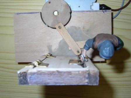

alfonso yo - 23/3/2009 00:58

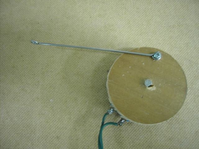

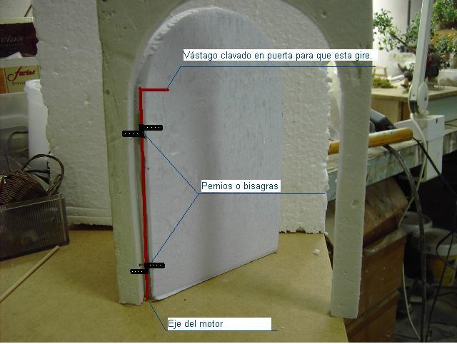

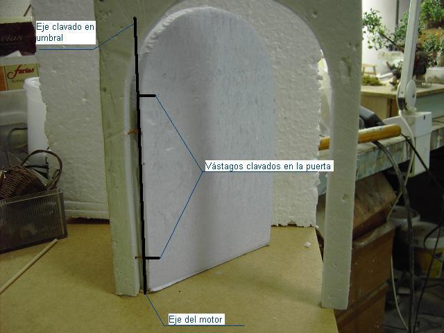

Alfonso, la puerta solo puede abrir para un lado, pues solo tiene el recorrido que le marca la excéntrica creada con el motor.
Las veces que abre la puerta está condicionada a las rpm., del motor, es decir, si el motor es de "cuatro vueltas por minuto" la puerta abrirá cuatro veces por minuto, ¿lo entiendes?
La puerta se puede sujetar de varias maneras, te adjunto fotos. Lo que no entiendas lo vuelves a preguntar.
Los pernios o bisagras, los puedes hacer con chapa de los botes de refresco, en fin........ pon tú también algo de tu parte, jeje, es broma.

no me exprese bien, me referia a si con solo poner las dos bisagras bastaria. y donde se puede comprar un motor de 4 rpm lo de la imaginacion me dan ganas de poner las bisagras arriba de la puerta como la de un garaje. ( es broma) pero lo del motor me interesaria para hacer otras cosas( una noria, alguna figura en movimiento. (la imaginacion al poder)

No te han contestado, pero ese motor pertenece a un microondas para mover el plato, un saludo a todo.

j.david tu explicacion es muy bonita pero me gustaria que me explicaras como se puede graduar y..... tóoooo lo demas es que soy muy novato.gracias.

j.David el alambre va cojido a la puerta?
3949
Hola Alliron, el ser novato no te exime de entender la lógica, mira, con la excéntrica que tenemos en la parte de abajo de la puerta podemos regular el recorrido de la misma, solo es cuestión de manipular la biela (excéntrica) hasta conseguir el recorrido óptimo.
El alambre (eje) tiene que estar sujeto a la puerta para que esta pueda girar.

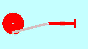

j.David perdona que te moleste con preguntas tal vez logicas pero yo no la entiendo te importaria deirme porque se atranca el motor al dar la vuelta, los alambres de abajo deben tener alguna medida.gracias
3949
Alliron, tienes que conseguir el movimiento exacto de una biela, si se atranca el motor debe ser porque el recorrido de la biela es superior al de la puerta o porque dicha biela no está bien diseñada, te pongo un ejemplo de biela. Lo mejor es que pongas una foto del trajo y sobre él te puedo ayudar mejor.

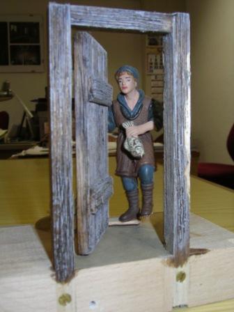

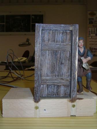

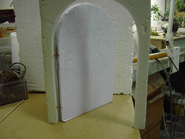

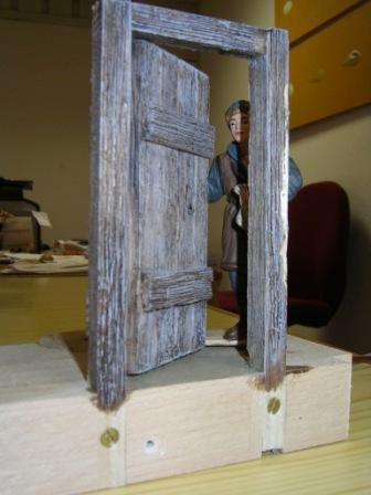

Hola soy nuevo en esto del foro, en mi betlem de las pasa navidades hice una puerta que se abria y cerraba con un motor de microondas, con pastor que paresce que la abre. por favor contestame aun que solo sea hola, mas que nada para saber si las fotos han llegado, (es mi primera intervencion)

235
Almansa
sarader, enhorabuena, es un movimiento que nunca lo había visto tan conseguido, es muy realista, me encanta!
7
Es Migjorn Menorca
Gracias almanseño, intentalo en tu proximo belen es relativamente facil.
