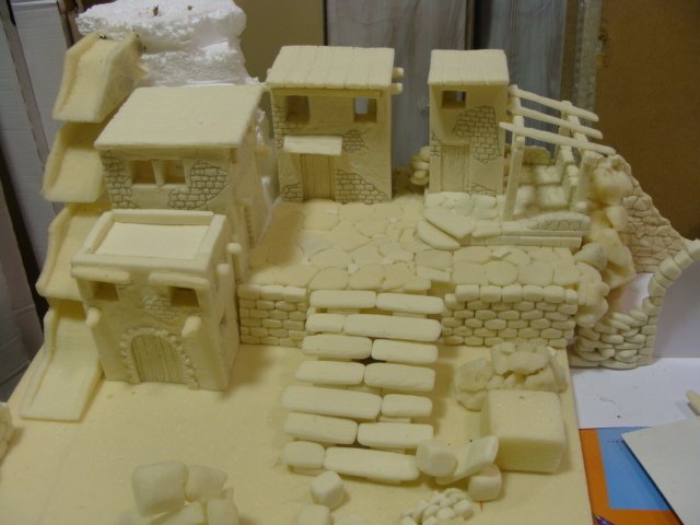

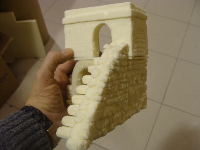

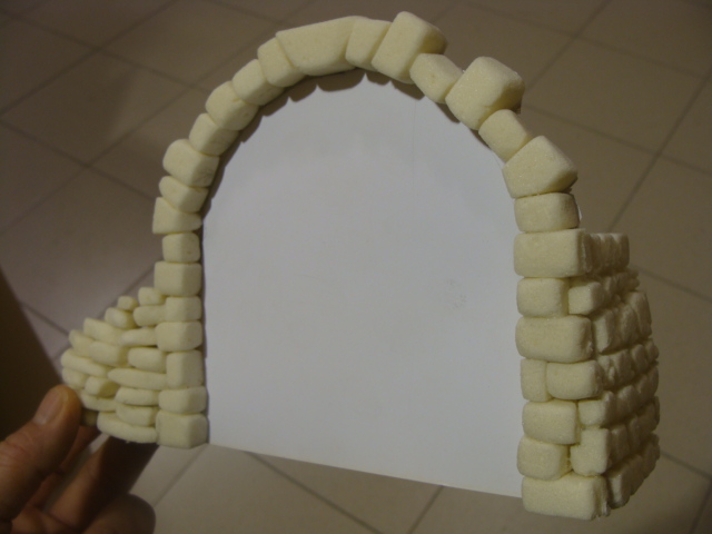

Hola a todos estoy encantado de poder hablar con vosotros, quisiera presentaros lo que hago para que me comentarais que os parece.
El material que utilizo es poliuretano de alta densidad en placas de 2 cm.de grosor, lo maravilloso de este material es su facilidad de manejo con una simple cuchilla y una lija se pueden hacer cosas interesantes.

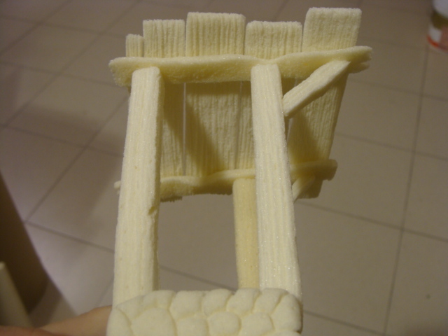

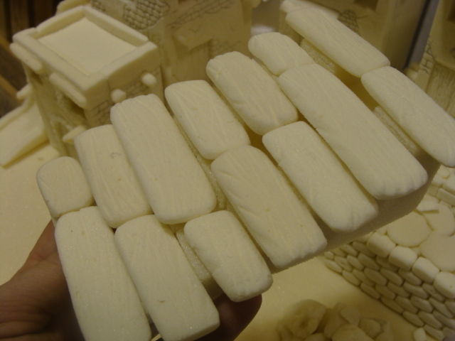

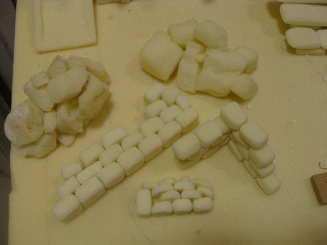

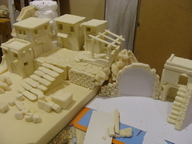

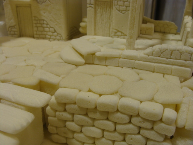

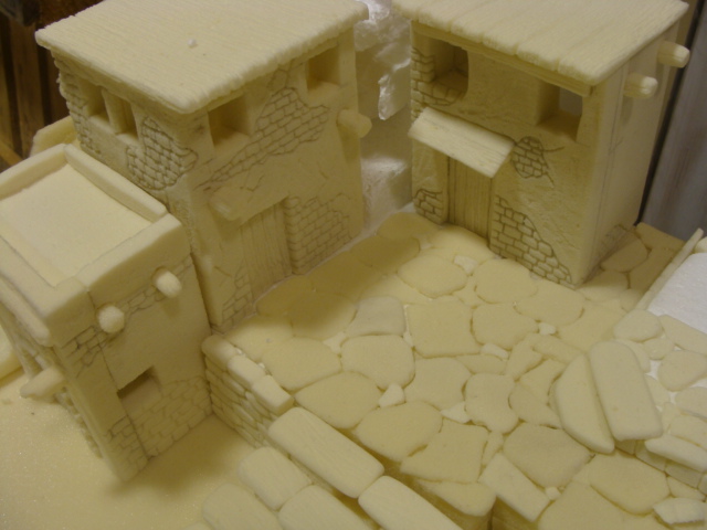

Hola de nuevo he tenido un problema con el tamaño de las fotos, espero que estavez funcione
Este material que os presento creo que es diferente al estruido, este tione otro textura y dureza.
Por favor darme vuerta opinión.

Muy buen trabajo Carlos.

De esa misma textura es el material que se presento en un post del 2006 ,buen material ,pero de rendimiento muy similar al extruido .
Buen trabajo .....estarán contentos los niños del pueblo, que les has construido un tobogan enorme .

Por lo que yo veo ahí es Poliestireno Extruido. Existe en varias densidades y grosores y cada uno se trabaja de manera diferente (para detalles el de más densidad es mejor), los colores son diferentes (pero eso creo que no tiene nada que ver con la densidad y si con las casas comerciales....la verdad que nunca me he preocupado de saberlo).

El azul tiene un corte mejor y deteriora menos las cuchillas, el amarillo tiene un corte mas agresivo para el filo de la cuchilla y se tienen que canviar mas a menudo. El azul es un producto DOW-CHEMICAL y el amarillo es URSA-UARALITA Si no lo tengo mal entendido el azul lo fabrican en Bilbao y el amarillo, aqui, en Tarragona.
De todas formas el material que veo en la fotografia, es mas parecido al MOXI-SECO , material que utilizan en las floristerias, para mantener las flores clavadas, en centros, floreros etc...
No sé, esto nos lo tendria que aclarar mi tocayo.

No Carlos, ese es el que fabrica Ursa-Uralita, es el URSA XPS que viene en tres acabados (liso, sin piel y acanalado, con acabados laterales recto, media madera y machiembrado) y diferentes espesores (30-40-50-60-70-80-100 mm), o sea es Poliestireno extruido http://www.ursa.es/_files/General.julio08.pdf el material de las floristerias es muy poroso y no se puede trabajar así

Puede ser también de otro fabricante, no se...ya me haces dudar (esa placa parece que es de 3 cm, de referencia ese bolígrafo).

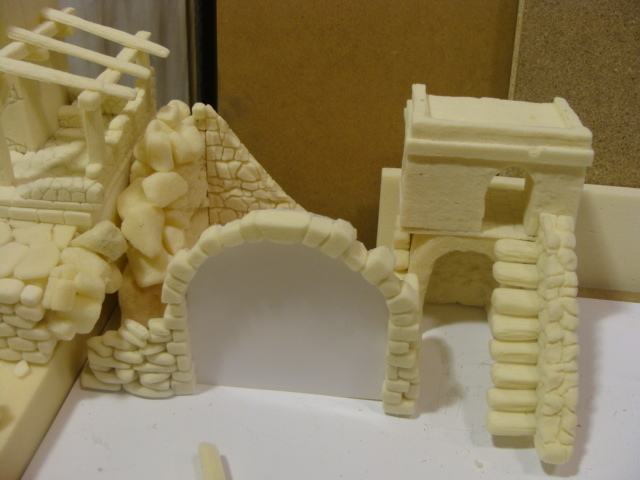

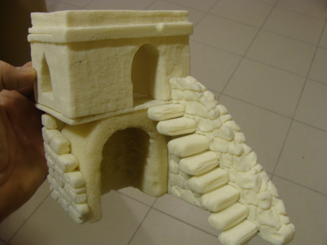

Y ciñéndonos al trabajo en si, yo le veo muy buena pinta, si acaso las escaleras y el arco los veo algo volados, muy en el aire, yo les pondría algo más de apoyo, pero vamos que eso una vez pintado se puede quedar de cine.

Lo primero muchas gracias a todos por dar vuestra opinión
El material del que os hablo no se vende el los almacenes de construccion; hay una fabrica en Burgos que se llama Praxa
en la que fabrican poliestileno y poliuretano con diferentes tamaños y durezas, la gente que hace las carrozas para las cabalgatas de fiestas solicitan piezas especiales para ello.
Lo que yo utilizo son los restos de alguna fabricacion que lo retiran y un amigo me lo suministra y me lo puede cortar en diferentes grosores,
Lo que estoy utilizando para la construccion de las casas es de 2 cm y como bien os habeis fijado la base donde lo apoyo es de 4 cm
Las herramientas que utilizo son:
Para cortarlo, un cuter y cuchillas de diferentes tamaños.
Para darlo forma, una lija fina
Para tallarlo, Creeroslo un boli de punta fina que no escriba el que sale en la foto
Lo pego con cola blanca vamos la de toda la vida
Me comentais lo de la pintura, ese es mi gran miedo no se como empezar me imagino que me daré un vuelta por el foro de pintura. De todas formas hoy mismo he empezado a fondear algunas cosas
Ya os diré algo ,mas ya que estoy haciendo una prueva con un barniz muy curioso que da una sensacion visual a la madera muy cachonda
Vale ya no os aburro mas gracias
Carlos
