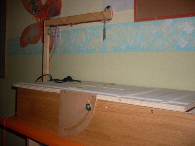

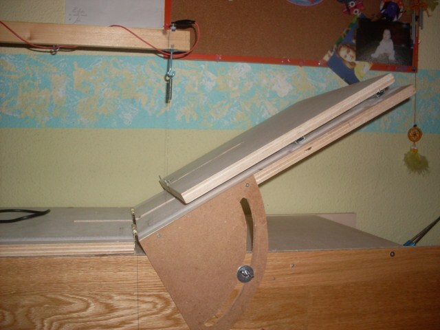

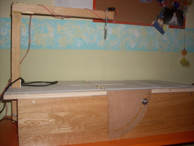

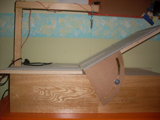

Os pongo unas pocas fotos de mi cortadora, todavía en fase de mejora, así que podéis dar ideas. La quiero hacer algo más pequeña pues por una caída que tuve este año me resulta difícil manejar el brazo izquierdo. Ahora voy a ponerle por un encima un tablerillo más fina para salvar las bisagras y el carro lo voy a poner más pequeño.

GUAU Asun!!!!, menuda máquina, .... yo estoy a medias de la mía, pero no se acerca a la perfección de la tuya ni de lejos, asi que ahora mismo retiro lo que dije de que el bricolage no se me daba del todo mal, ya que mi habilidad al lado de la vuestra no os llega ni a la suela de los zapatos, casi me da verguenza hacerle fotos y colgarlas aquí, ya que yo la he fabricado con recortes de madera encontrados por diferentes sitios ( contenedores, restos existentes en casa, algún pedacito que me jan regalado en un almacen de maderas.... etc y todo está hecho como si fuera una colcha de patchword - de esas que se hacen cosiendo pedazos de tela de diferentes colores y diferentes tipos, y uniendolos unos a otros-).
