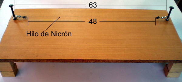

Escribo este mensaje para ver si alguno de vosotros podía echarme una manillo en esto: Hace unas dos semanas empece mi proyecto de cortadora de poliestireno extruido ya que donde vivo solo puedo conseguir planchas de 3 cm de grosor y yo las quiero de 1.5 cm.
Monte todo el artilugio de madera, tornillos, conseguí dos transformadores con Outpout 12v (de viejos routers) y compre Hilo de Nicróm en Ebay y creo que este va a ser el problema.

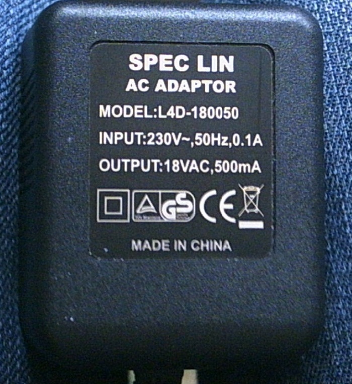

Por ejemplo en el alimentador de la foto de abajo que es de 18VAC y 500mA
Si usamos 50cm de hilo del que has comprado ---> R=2,2815 ohmios (antes hice mal la división entre dos
I=V/R=18/2,3815=7,8895Amperios ---> 7889,5mA
Esto es pedirle un consumo casi 16 veces más alto de lo que es capaz de suministrar.

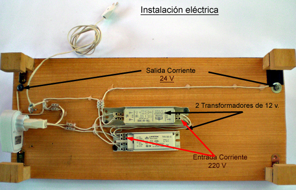

Se suelen usar transformadores de los que llevan montados los plafones de tubos fluorescentes (segunda imagen) ya que suelen ser de 12V y 24W-36W-48W... es decir capaz de suministrar corrientes de 2A a 4A.
En este caso tendrías que poner una resistencia en serie para bajar el consumo de lo 8A a 2A o 3A. ¿De qué valor? Pues yo te recomendaría una resistencia de el triple de valor resistivo que el nycrom ---> 6 o 7 ohmios (lo que se encuentre estandar). Y debería poder aguantar una potencia de al menos R*I*I.
Supongamos que usas una R de 10 ohmios con un trafo de 12V de 24W y un trozo de nycrom de unos 40cm (unos 2 ohmios).
Los 12V caerían en una resistencia global de 10+2= 12 ohmios. Por lo tanto pasaría una corriente de 12V/12ohm = 1 amperio. Y la resistencia debería disipar 10*1*1=10W (la compraría de 15W para tener margen)
Creo que 1A sería suficiente para que el hilo se caliente, pero eso hay que hacer pruebas.

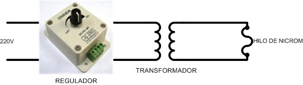

Hola J. David. Un saludo ante todo. Pero tengo una duda. Si el hilo de nicrom tiene una resistividad de 4,5 ohmios/metro entiendo que a mayor longitud mayor resistencia. Por lo tanto, y si no me equivoco, a mayor longitud, menor corriente para la misma fuente de tensión, ¿no? Míralo, a ver si es que yo estoy espeso y se me escapa algo.
Sin embargo estoy de acuerdo en lo otro, aunque con ligeros matices. El regulador se come el exceso de voltage que no interesa que vaya al hilo de nicrom. Por ejemplo:
Si el trozo de hilo de nicrom es de 2 ohmios y queremos que circule por el 2Amperios 2*2=4V. Si la fuente es de 12V, regulamos para que el regulador de a la salida la tercera parte (12/3=4V). Como el regulador va antes del transformador, suministrará la tercera parte de "energia". Es como si los 220V de nuestra casa pasasen después del regulador a ser la tercera parte, es decir 220/3. Luego, si el transformador es de 220V a 12V, pues para 220V/3 en la entrada tenemos 4V en la salida.
Para Sergio, decirle que si, que opino que el regulador va antes del transformador.
(ESQUEMITA.png)
