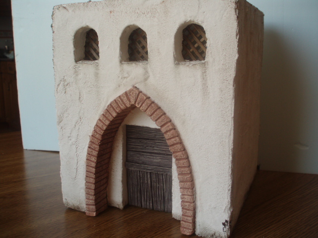

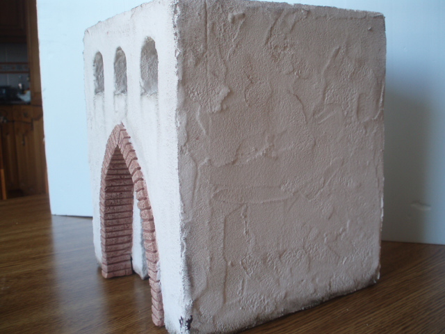

Ahí va una foto de la casa que estoy haciendo con pintura y arena para que te hagas una idea. Esta es la primera mano, en una segunda aplicación me dedico a quitar defectos como las marcas del corcho en las uniones etc.

Muy bonita tu casa
Cuando la tengas acabada sube unas fotos que seguro que te quedara espectacular
