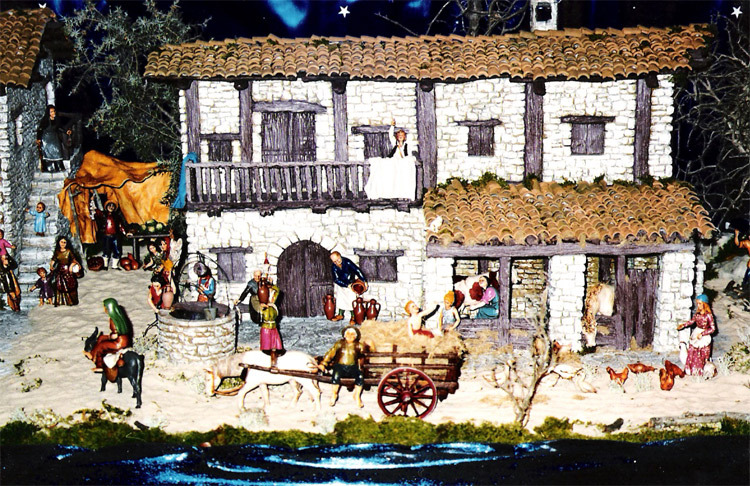

Mª del Mar - 29/8/2006 3:35 PM Hola, ahora que me estoy metiendo en hacer las primeras edificaciones, es cuando surgen los primeros inconvenientes. Resulta, que aunque es de porexpan, y está recubierta de escayola y pintada, per aún así, es un poco débil. Para mis edificaciones, no es un problema, porque las trataré con cuidado y las colocaré teniendo en cuenta esta pega, pero es que quiero hacer una para un regalo, y me gustaría que no fuera tan delicada. Yo la pintura que he usado es pintura americana al agua, ¿creeis que con pintura de paderes se endurecerá? ¿o pruebo con otro tipo de material distinto a la escayola? Ya sé que Arturo es partidario de que le dé directamente pintura de revestimiento de fachadas, pero aún estoy muy verde, y corrijo muchos desperfectos con la escayola, cosa que creo que no podré hacer con la pintura de fachadas. Un saludo y gracias de antemano
Hola.
Mª Mar en la casa que tienes en los albunes me parece que trabajas con porex del
blanco , es bueno para algunas cosas pero para trabajar al detalle es mejor el de alta
densidad es mas caro pero es muy agradecido para tallar los detalles.
Antes utilizaba la escayola para tallar todos los edificios y lo hacia de la siguiente
manera ,cortaba la pieza de porexpan y luego le tapaba todos los bordes para
echar escayola para dar grosor deseado y luego la tallaba,pero este tipo de construcion
de escayola  se rompe mas facil que porex solo.
Te aconsejo que te compres si no lo tienes un buen soldador de 11w que los venden
en tiendas de electronica aunque sea mas caro mereze la pena.
Despues de tallar yo le aplico la masilla que varias veces se a hablado en el foro
yo no he probado la que recomienda Arturo pero deber ser buena tambien ó lo que
te recomienda Titus , y los fallos que tengas se pueden disimular yo si te fijas
en mis construciones  siempre hago todo muy viejo y haber quien nota los fallos
en una casa vieja jajaja.
    Saludos                        ( Te pongo una foto de un belen echo como te he dicho )
(belem-006.jpg)
Adjuntos belem-006.jpg (215KB - 184 descargas)
