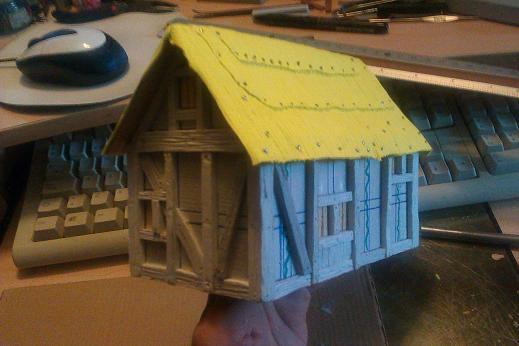

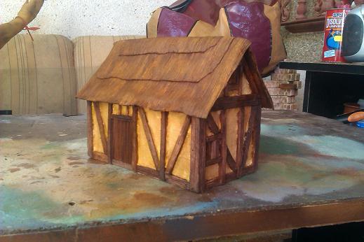

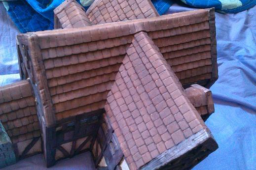

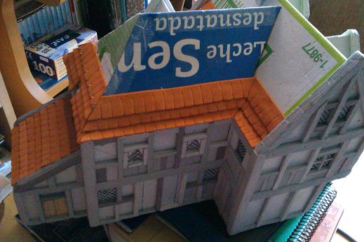

Supongo que todos conoceréis la gomaeva, ese material que últimamente está tan de moda para realizar manualidades, especialmente muñecos. Bien, pues yo le he encontrado otro uso que no sé si vosotros habréis caído también en él. Últimamente me estoy dedicando más a la construcción de edificios para juegos de rol, tipo Warhammer, especialmente la versión fantasy, que son edificios de estilo medieval.

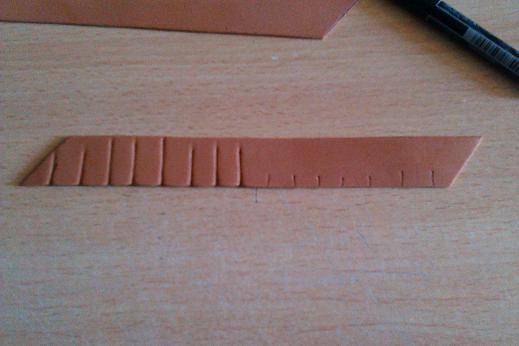

Y para hacer los tejados de las viviendas, ya sean de tejas o de paja, estoy utilizando este material, cortándolo a tiras y marcándolo con ayuda de un rotulador de punta fina o la punta de un bisturí. También valdría un cepillo de alambre para el caso de los techos de paja. Para envejecerlos, basta con mancharlos con nogalina, un tinte para maderas que se disuelve en agua.
Os dejo unas fotos de como quedan los dos tipos de tejados.

78
Queda muy bien.
¿conserva la curvatura si se hacen tejas de las habituales?
gracias y un saludo.

Currosevilla, no lo he probado, pero creo que también podría valer. el consejo que te doy es que lo pegues con cola de carpintero y lo fijes con ayuda de unos alfileres hasta que la cola se haya secado.
522
asturias
Buenas,curro ahi te podria guiar perfectamente romadasa que hace fofucho de gomaeva, es un material que dandole calor adquiere la forma que le des y al enfriar se queda.salud2
