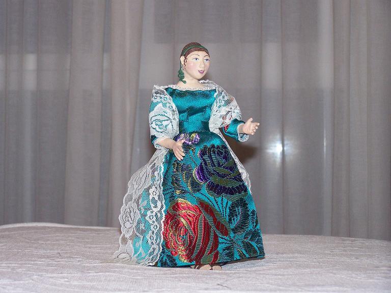

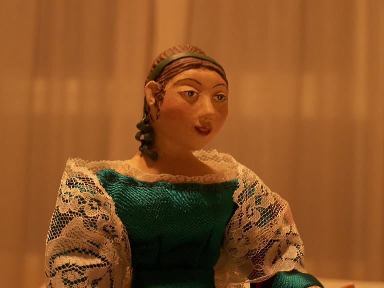

Hola, jose.pastorcico, yo hice una figura estilo napolitana, y la base (parte de dentro) la realice en papel de aluminio y el cuerpo de guata, (ahora las realizo con estopa y en barro cocido), te diré que me dio buen resultado. Te mando una foto.
1266
Málaga
22/10/2009 18:08
Las fotos.
(100_1266.JPG)
(100_1273.JPG)
Adjuntos 100_1266.JPG (45KB - 161 descargas)
Adjuntos 100_1273.JPG (68KB - 156 descargas)
1266
Málaga
22/10/2009 18:09
La cara, manos y pies, son de sculpey.
