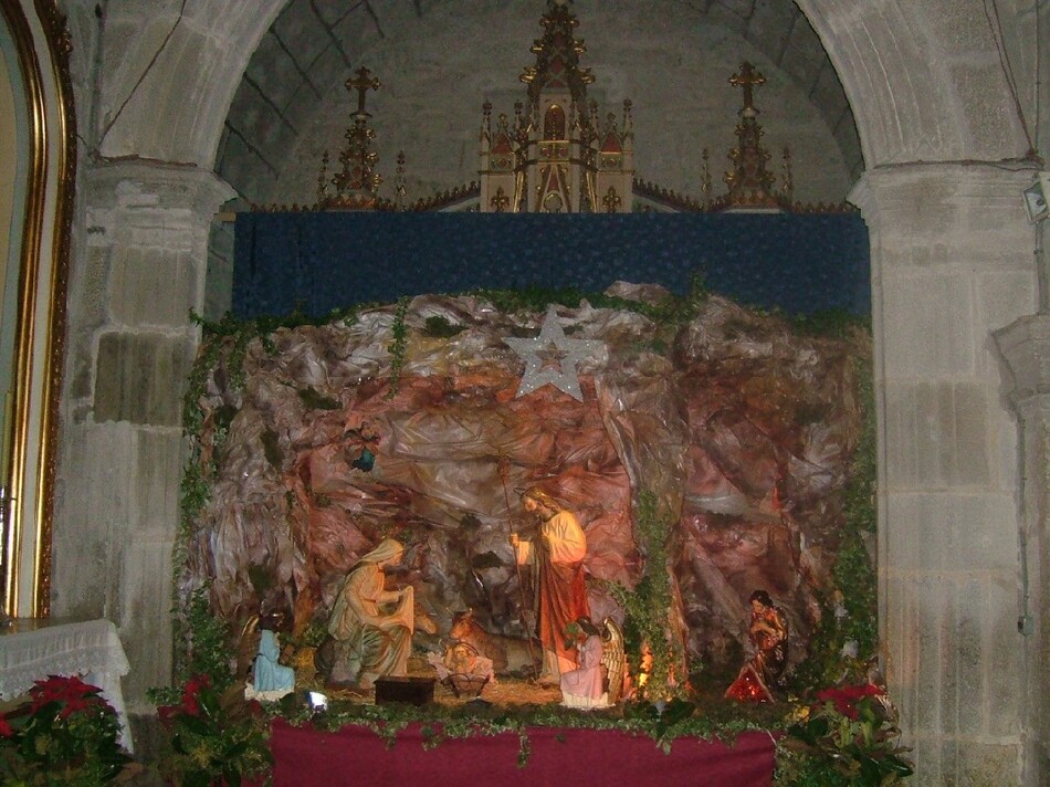

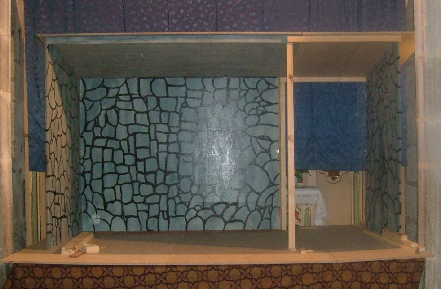

Hola de nuevo, y gracias por la información. Mando unas fotos de la construcción que otros compañeros hicieron de papel de estraz, pero no me gustó. Sialguien no me dice algo más, intentaré construirla con escayola o porexpán. ¿pero como la transporto? además desearía emplearla para otros años si es posible. Mando unas fotos del año pasado.
saludos beni
