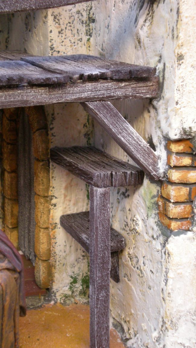

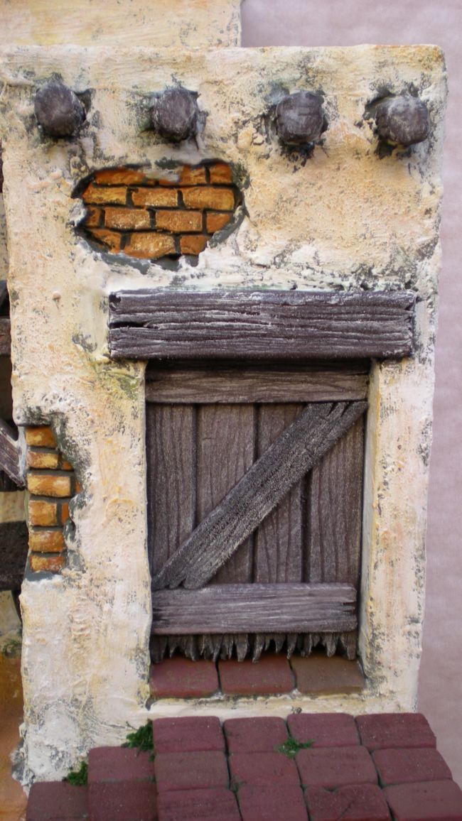

esta muy bonita tu casita, me puedes explicar como hiciste las grietas y que tonos utilizaste.

      Enhorabuena por tu trabajo. Tengo una pregunta ¿las vigas de madera, puertas y demás? de qué están hechas, te han quedado superbien y ¿podrías poner un paso a paso sobre los colores que has usado en ellas?.

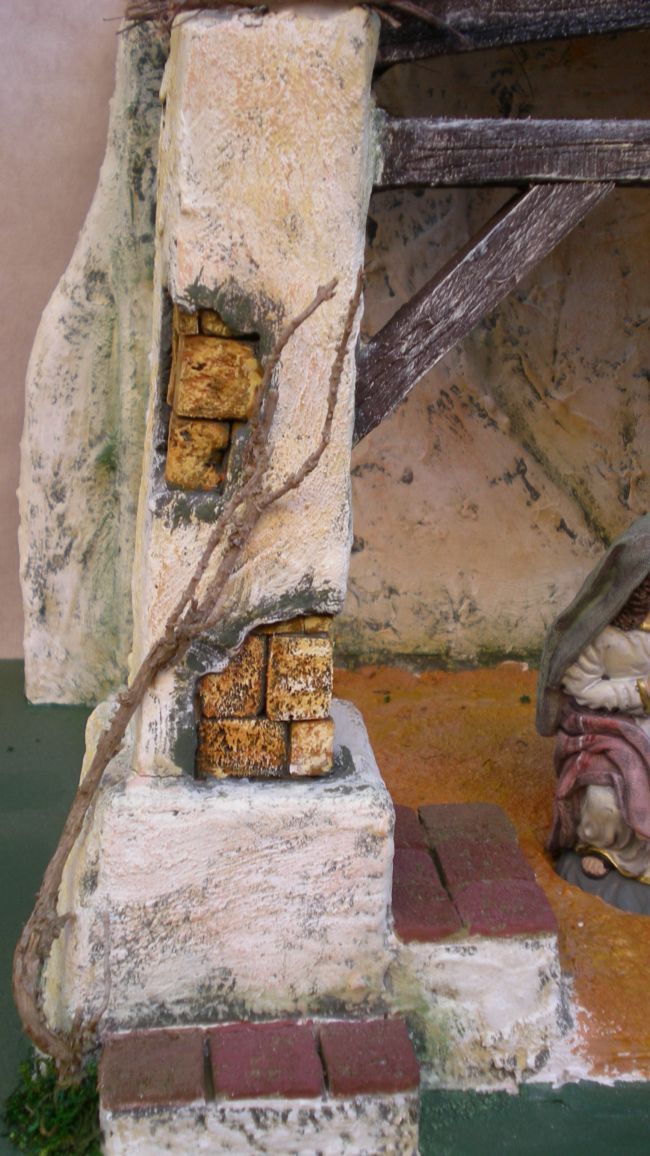

Muy buen trabajo, paisano, está muy conseguido. ¿Cómo has pintado el suelo de la casa (2ª foto)? Me gusta el tono que le has dado. ¿Qué colores has utilizado?

Hola Sandra, las grietas las he hecho con un soldador de estaño, el que yo tengo se le pueden intercambiar las puntas, yo le he puesto la mas fina. Con respecto a la pintura de los ladrillos: fondo gris con un poco de ocre, luego pintas uno a uno los ladrillos con un color de la marca la pajarita que se llama teja. despues aclaras este color con un poco de marfil y le das una 1ª veladura a todos los ladrillos, luego aclaras un poco mas y le das una 2ª veladura. Saludos.
Hola biznaga, las vigas son de madera (listones comprados en Leroy). Lo que parecen tablas es porexpan del duro. La pintura: Fondo marron castaño de la "pajarita" diluido en un poco de agua. Veladura se gris plata de la misma marca . No te preocupes que no es dificil. Lo del paso a paso va a ser dificil poque todavia no domino muy bien esto de poner fotos, lo siento. Saludos.
Hola paisanos, Primero un fondo gris con un poco de ocre diluido en agua para que entre por todos lados . Luego una veladura de rojo ingles mezclado con un poquito de marron , lugo una segunda veladura aclarando este color con un poco de marfil, saludos.
Gracias a los cuatro y animo.

felicidades,me gusta mucho tu trabajo.Me podrias decir como pintaste las paredes de la casa?.Que colores le diste?.Un saludo
